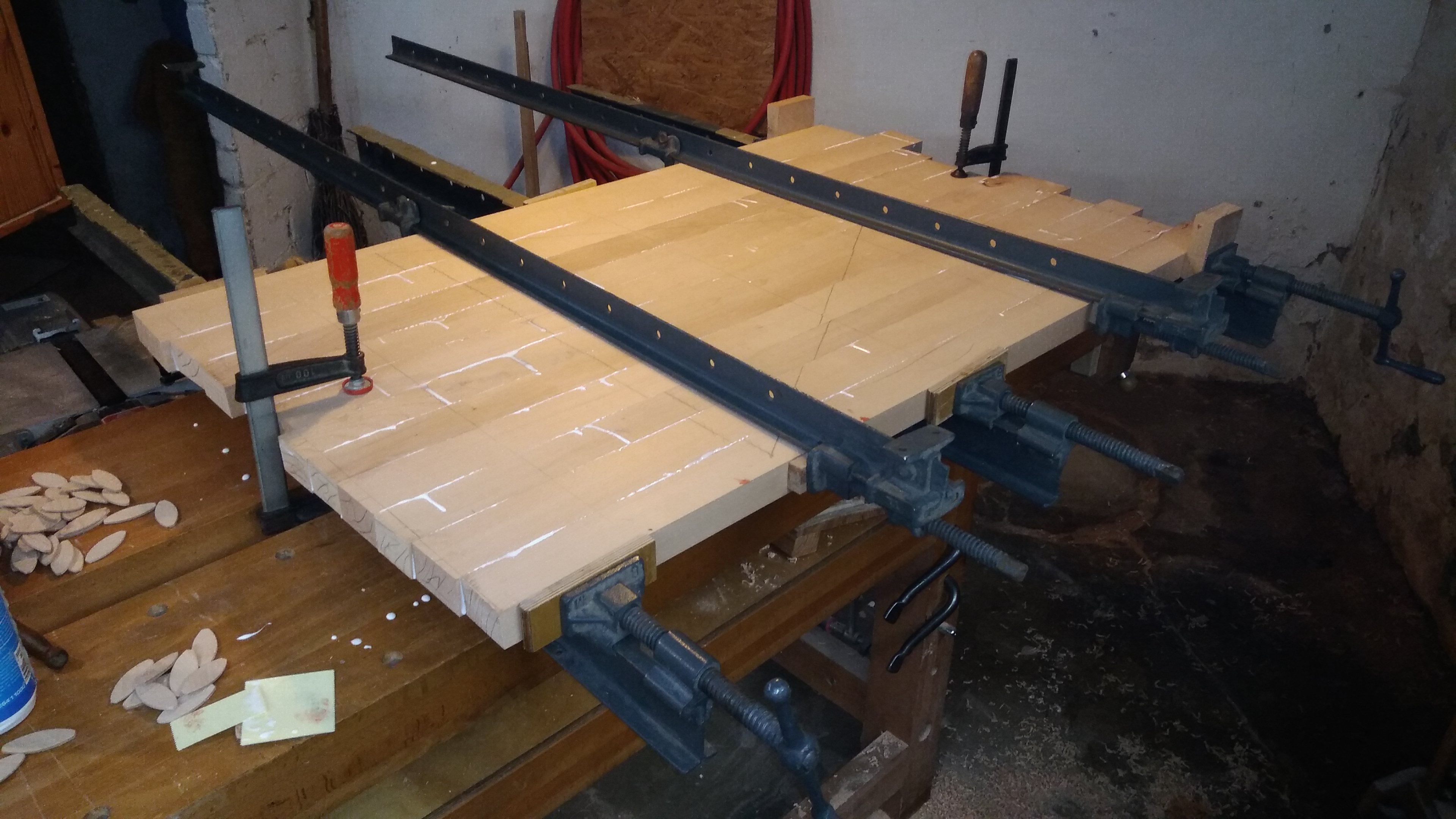

Beim Verleimen wird alles an seinen Platz gezwungen und alles ist gut.
Meine Leimknechte habe ich von einem Tischler, damit kann man einen extrem großen Druck aufbauen.

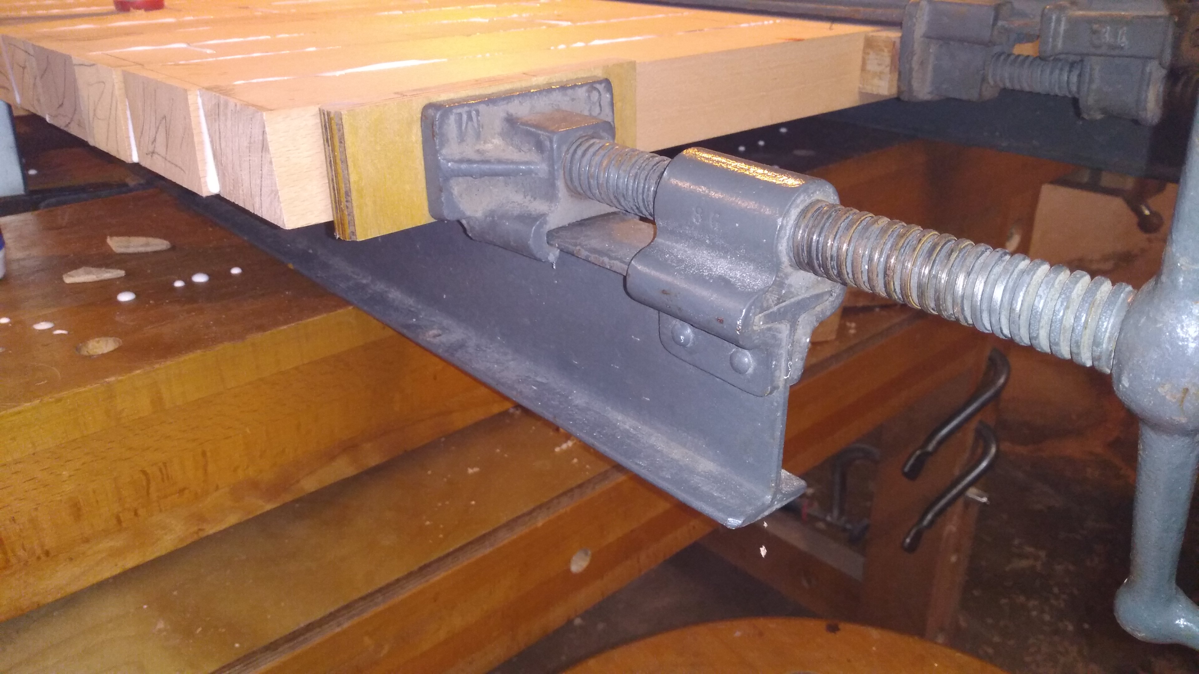

- 3 Leimknechte unten, 2 oben
- IMG_20240215_180007.jpg (895.46 KiB) 11069 mal betrachtet
- Maximaler Druck
- IMG_20240215_180419.jpg (900.31 KiB) 11069 mal betrachtet

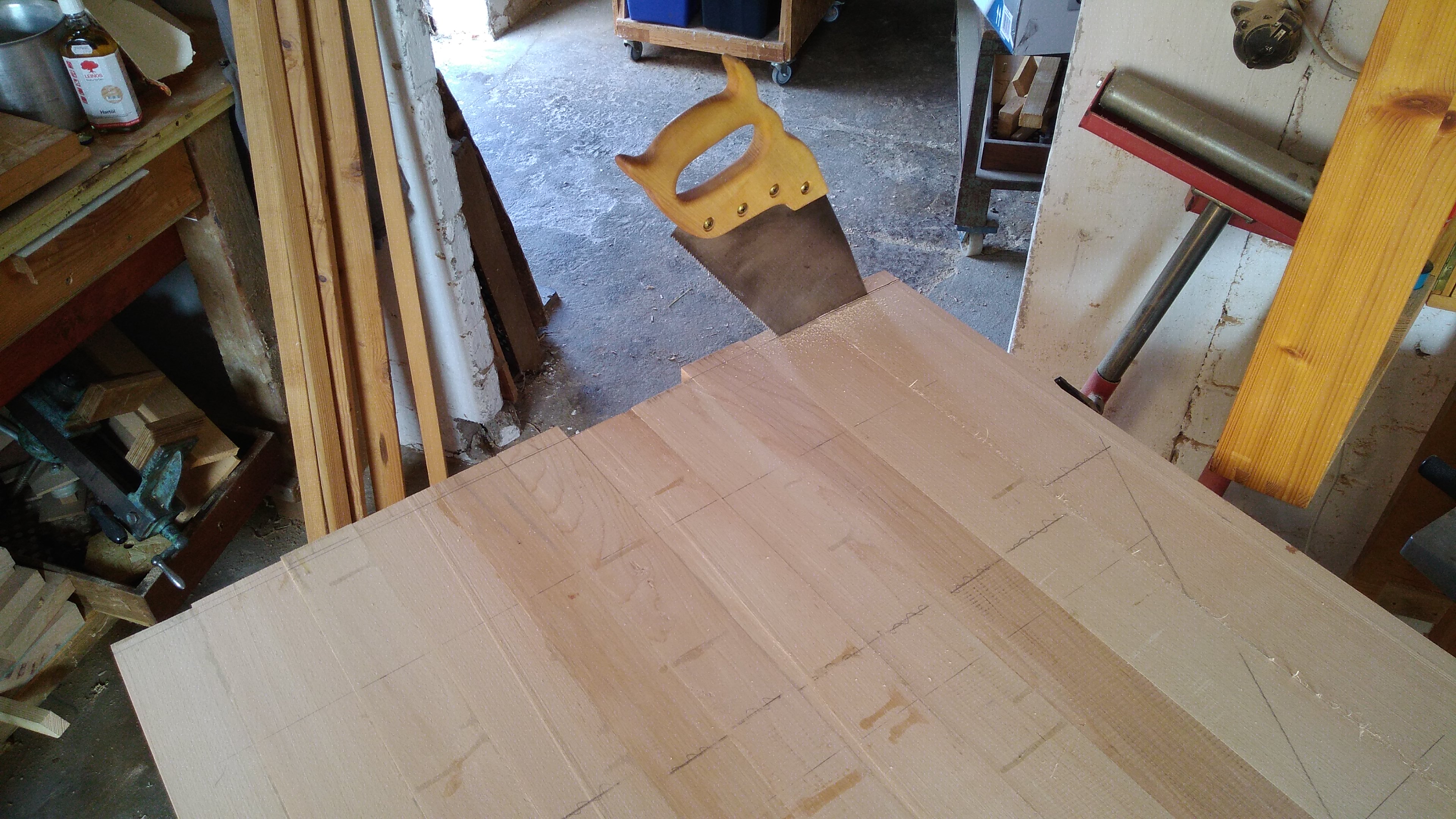

- Ablängen mit dem großen Fuchsschwanz für quer zur Faser
- IMG_20240217_143423.jpg (1.4 MiB) 11069 mal betrachtet

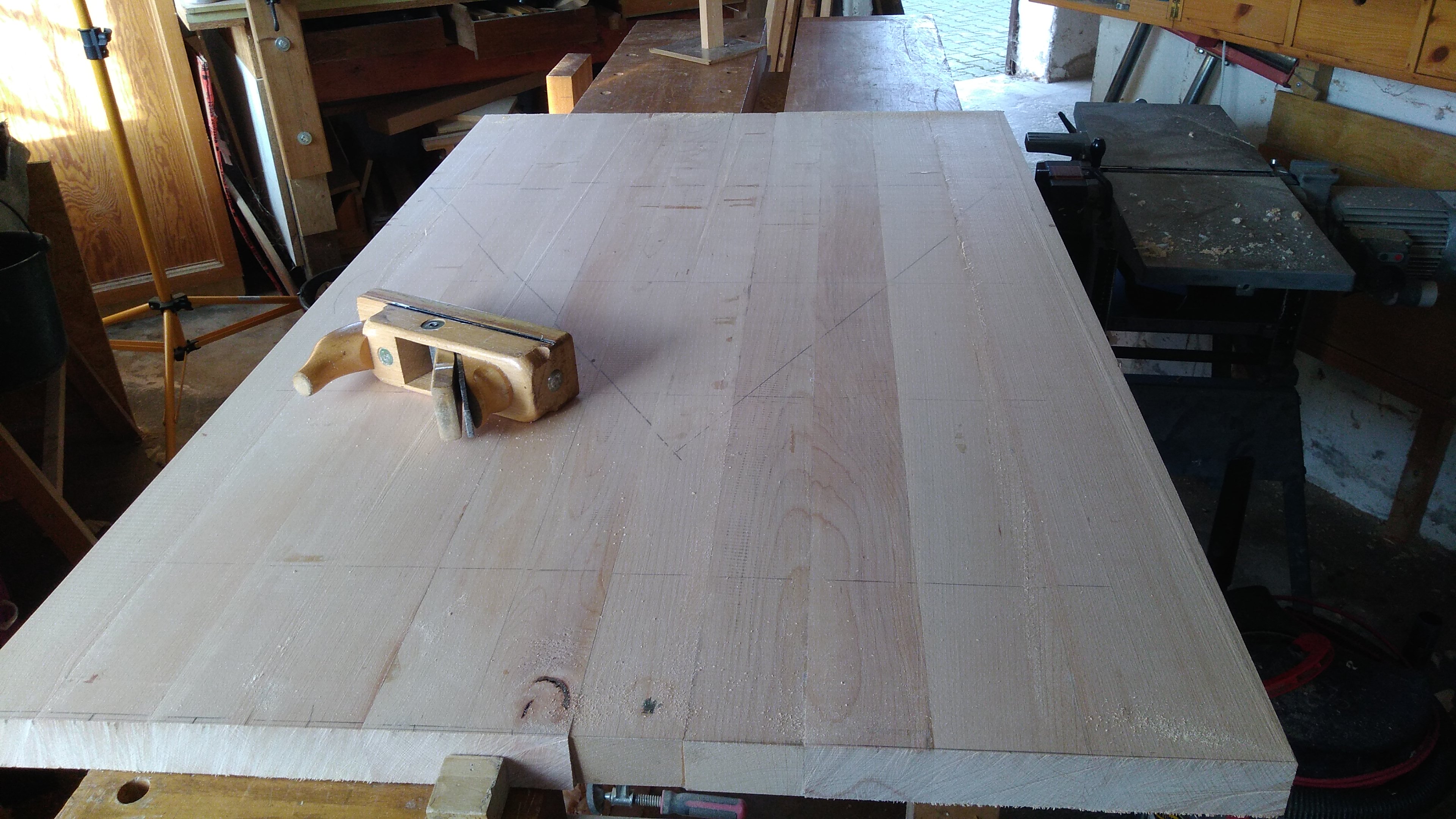

- Der Doppelhobel machte den Anfang. Noch keine Späne auf dem Boden.
- IMG_20240217_144107.jpg (1.25 MiB) 11069 mal betrachtet

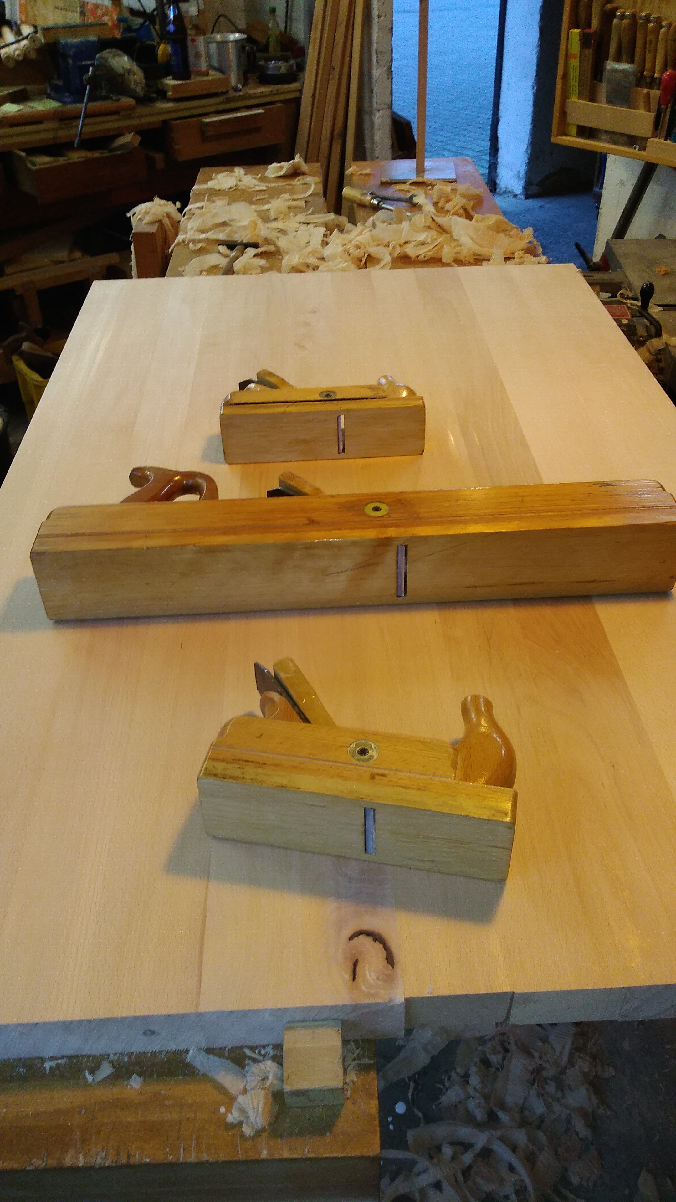

- Unterseite fertig, oben Doppelhobel, dann Rauhbank, dann Putzhobel
- IMG_20240217_172606.jpg (1.08 MiB) 11069 mal betrachtet

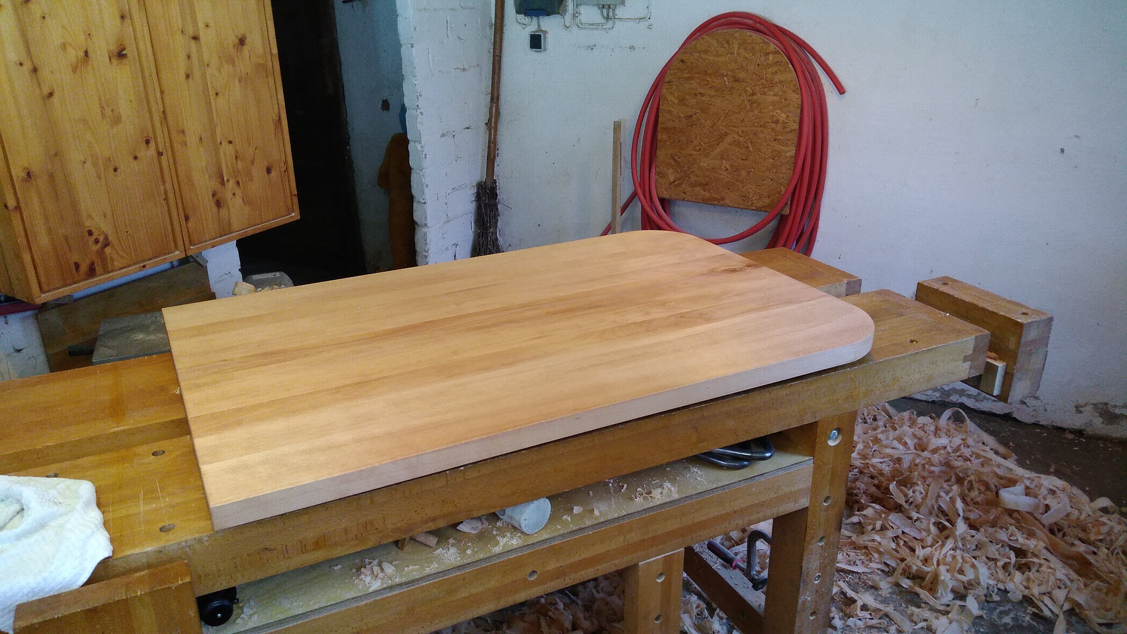

- Oberseite, frisch mit Leinos Hartöl geölt
- IMG_20240219_085508.jpg (1.29 MiB) 11069 mal betrachtet

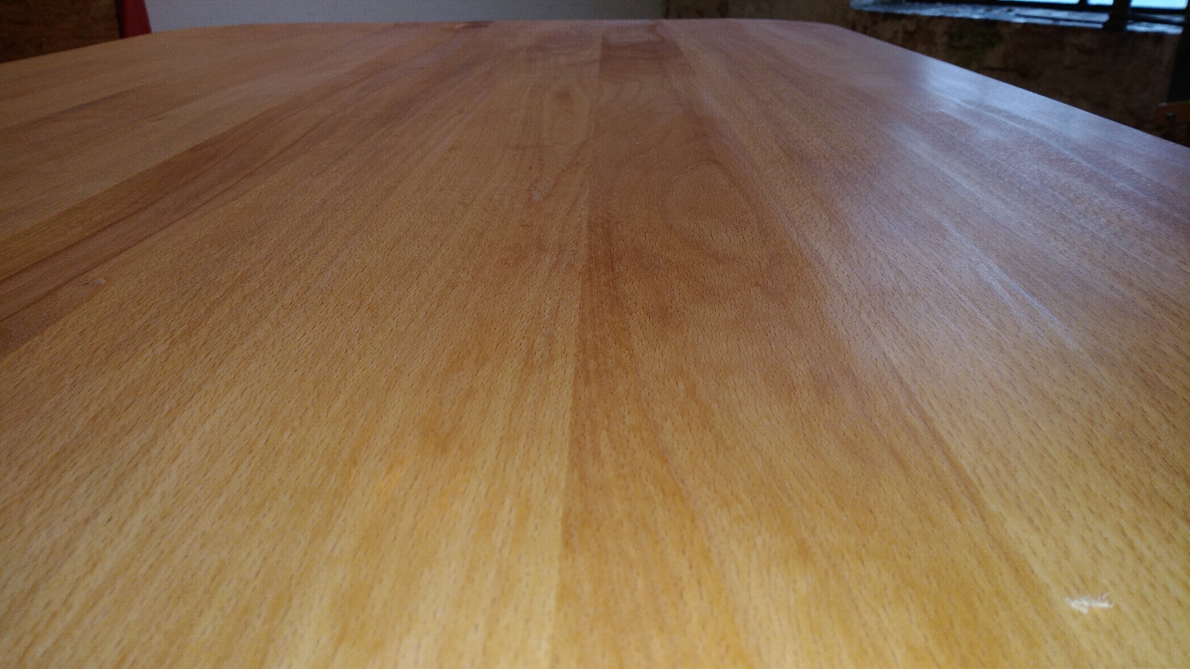

- alle Fugen dicht
- IMG_20240219_085542.jpg (1.17 MiB) 11069 mal betrachtet

Außerdem verhindern die Lamellos zuverlässig eine Aufgehen der Fugen.
Meine Hölzer sind nicht nur verdreht, sondern auch bauchig.
Mit den Lamellos und den starken Leimknechten spielt das aber keine Rolle.

tolles Ergebnis.

Die Verrundung dient dazu, dass die Ecken in das Hobelmaul verschwinden, um hässliche Riefen zu vermeiden.
Dadurch ergibt sich eine schmalere Schneidenbreite und wahrscheinlich verursacht diese Verringerung den leichteren Vorschub.

ich kann Deinen Gedankengang auch jetzt nicht nachvollziehen.
Exkurs:
Als ziehenden Schnitt bezeichnet man folgendes Phänomen:
Wenn man ein Messer durch die Wurst zieht (und nach unten drückt), ändert sich der Schnittwinkel (beim Messer ist das Keilwinkel)
Das Messer wirkt sozusagen spitzer und schneidet leichter. Der gleiche Effekt tritt auf, wenn man einen Hobel schräg zur Stoßrichtung stellt.
(Mir hilft immer die Vorstellung von Serpentinen am Berg laufen.)
Ob es neben der Reduktion des Schnittwinkels auch noch weitere Effekte gibt, wird von vielen angnommen (Mikroverzahnung).
Belege dafür habe ich noch nicht gesehen. Einer wäre vielleicht, dass ich bei schräg gestelltem Eisen statt 50mm nur noch 40mm breit hoble (Beispielswert, ich habe das nicht gerechnet.)
Ich bekomme keinen Zuammenhang mit der Rundung eines Eisens hin.
Wobei die Rundung natürlich, wenn ich sie auf 40mm verteile, steiler/stärker wird. Meinst Du das?
Exkurs:

Das Ergebnis am Schluss spricht für sich! Klasse!
