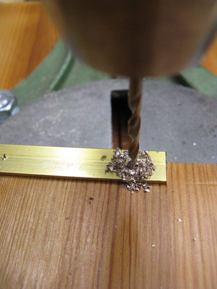

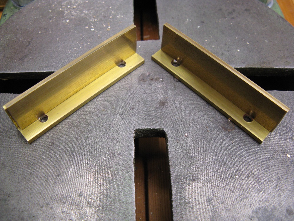

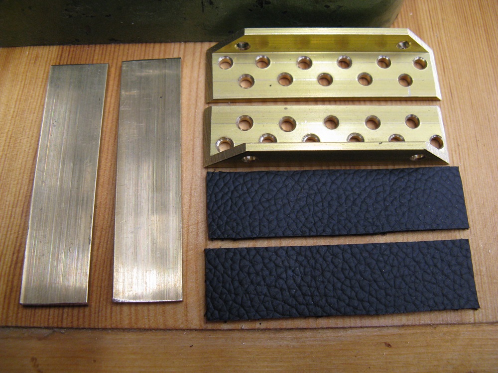

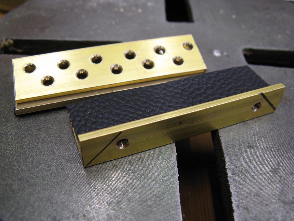

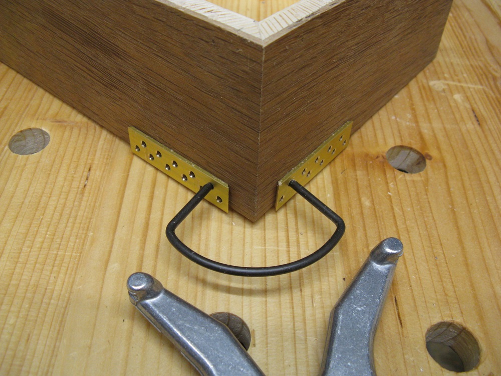

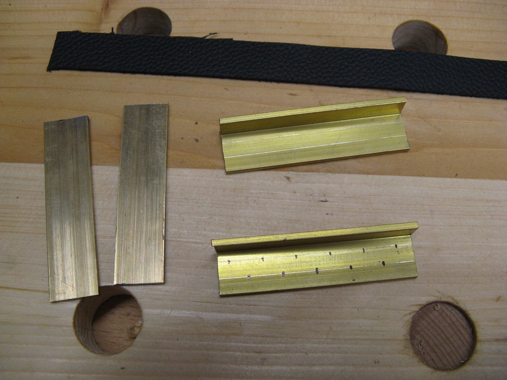

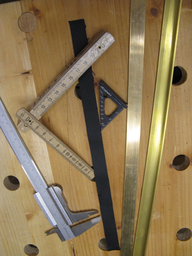

Kisten und Kastenbau für meine Werkstatt. Nachdem ich diverse dieser Exemplare mittlerweile gebaut habe, ist nun ein Hilfsmittel entstanden, das mir meine Arbeit sehr erleichtert. Ich verwende es bei der Verleimung meiner 45° Kanten. Bei der Herstellung eines Brandschranks für meine Lederutensilien durfte ich die ersten Erfahrungen sammeln. Die einzelnen Kastenelemente haben nun alle das gleiche Maß. Sie sind aus einem Holzwerkstoff mit Sägefurnier aus geräucherter Eiche. Das Material hatte ich noch vorrätig. Nach der großen Räumaktion kam es nun wieder zur weiteren Verwendung. Der Boden des Kastens ist aus vorhandenem Multiplex. Alle Teile wurden vorher zusammengezeichnet und zugeschnitten. Die 45° Ecken der Kastenwände wurden mit der Gehrungssäge Ulmia 352 hergestellt. Dann erfolgte die Verleimung von drei Seiten. Der Boden eingeschoben und die vierte Seite verleimt. Mit Gehrungsspannklammern, die sich ins Holz eindrücken wollte ich so nicht weiter arbeiten.
Bei einer Präsentation über Bilderrahmenbau wurde die Anwendung eines Hilfsmittels gezeigt, die die Spannmarken der Klammern verhindern. Bei der Recherche zu dem Werkzeug stellte sich heraus, dass sie nicht mehr produziert wurden. Auch die letzten vorrätigen Exemplare waren ausverkauft. Da ich von der Funktion aber überzeugt war musst ich mir etwas überlegen.
Mit meiner sehr schöne und funktionablen Standhandbohrmaschine in der Werkstatt kam mir der Gedanke die Funktion umzusetzen aber mit eigenen Ideen. Mit der Handmaschine wurden die Lochreihen gemacht. Ein Spaß mit dieser Maschine zu arbeiten. Alle Einzelteile sind aus Vorratsmaterialien hergestellt. Verwendets Materialien sind Messing und Leder. Hier zeige ich die erste Herstellung und erste Fassung des Werkzeugs.
Soweit die Details. Im nächten Beitrag dann die Verwendung

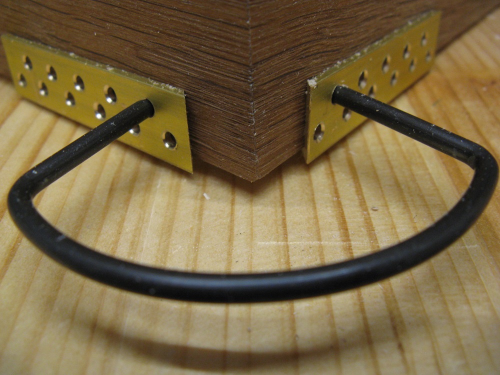

Re: Gehrungsklammerergänzung bei der Eckverleimung Teil 2

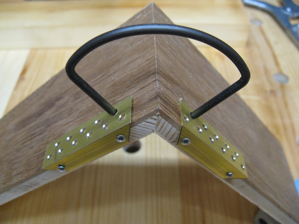

Und nun die Anwendung
Eine Erleichterung bei Verleimungen von Eckverbindungen. Nun wird diese Ausführung noch verfeinert und weiterentwickelt, bis sie mir ein gutes Ergebnis liefern wird.

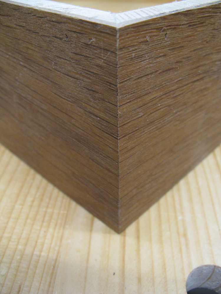

- Nachdem ich die Spanneinheit entfernt habe sieht man die die durchgehende Kante von oben nach unten.
- IMG_7406 rdz.jpg (197.84 KiB) 16939 mal betrachtet

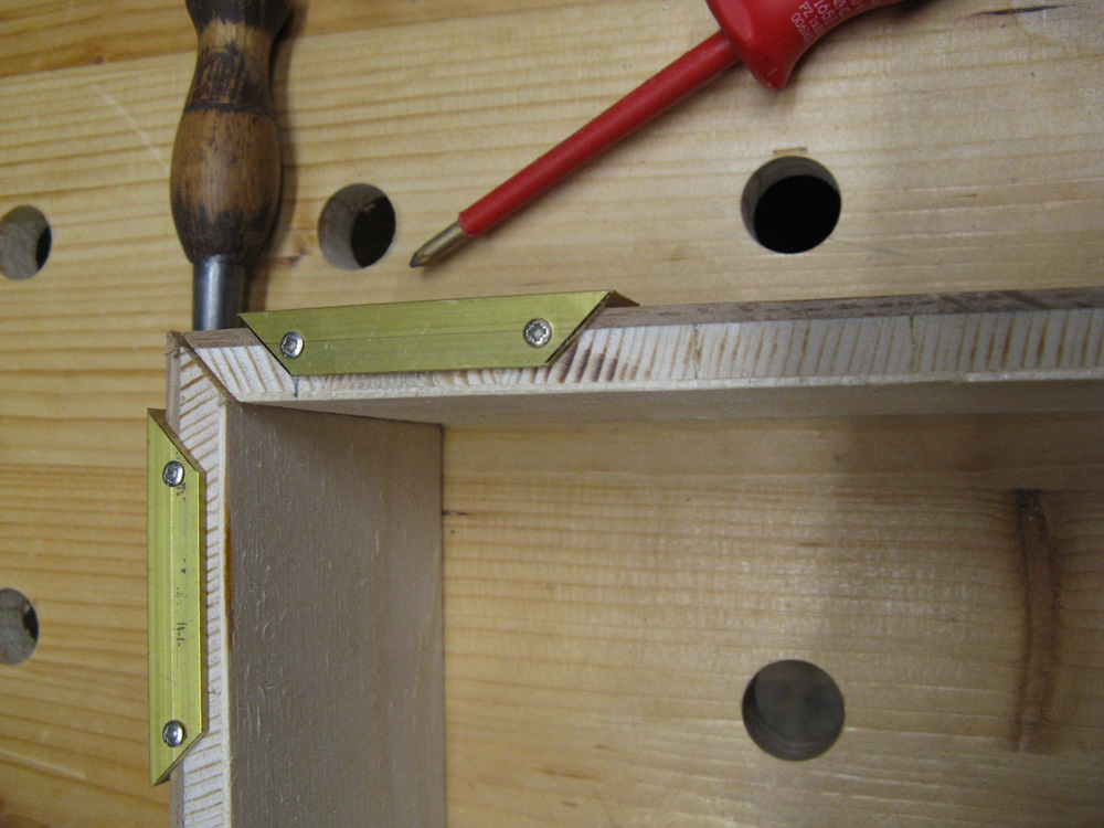

sehr schöne Lösung! Auf der Unterseite sind die Winkel in das Werkstück geschraubt, sehe ich das richtig?
Schön von Dir zu hören und danke für den Kommentar.
Ja, auf der Unterseite wird die Verschraubung angebracht. Durch die doppelte Lochreihe habe ich die Möglichkeiten aller 5mm die Klammer zu fixieren. Dabei achte ich auf eine möglichst nahe Kraftentfaltung senkrecht auf die 45° Sägeschnittkanten. Dadurch wird ein Abkippen der Seitenbretter mit einer möglichen Öffnung der Leimfuge minimiert. Die bearbeitete Ecke steht senkrecht über die Ecke der Tischplatte hinaus, damit die Seitenbretter plan aufliegen und die höher auftragenden Messingprofile kein kippeln verursachen.
