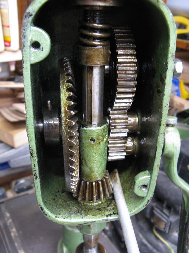

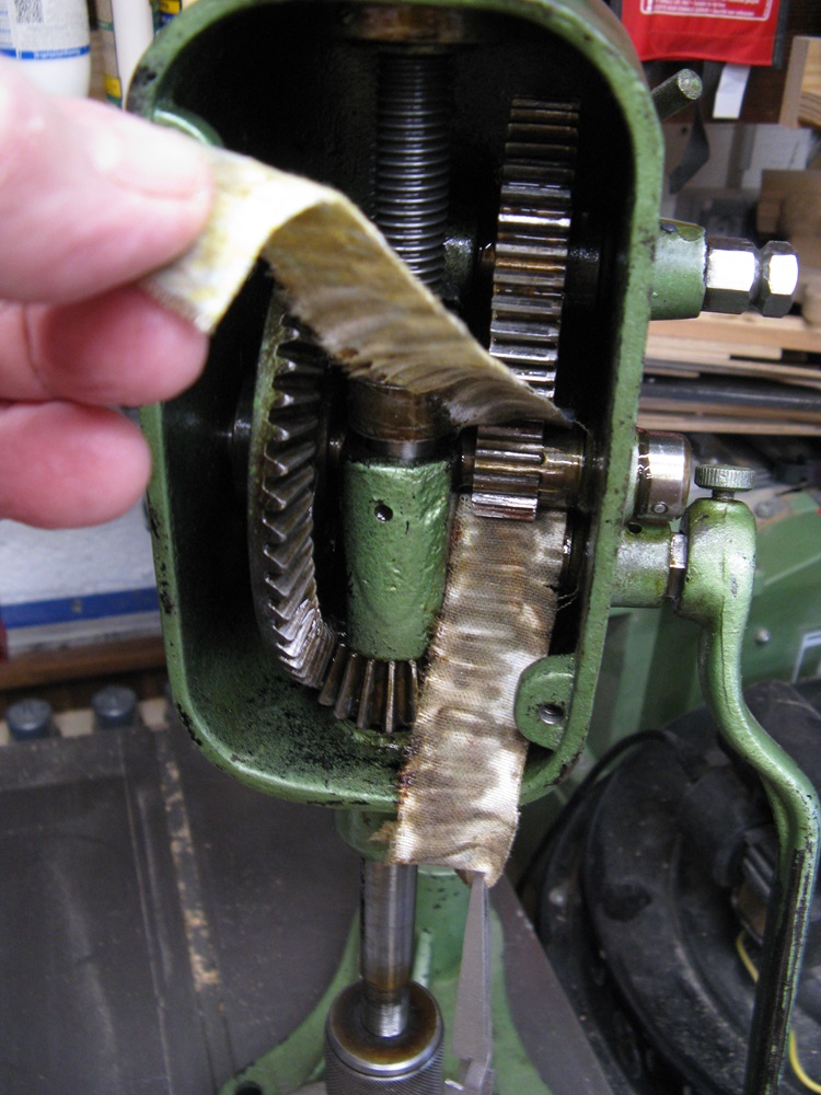

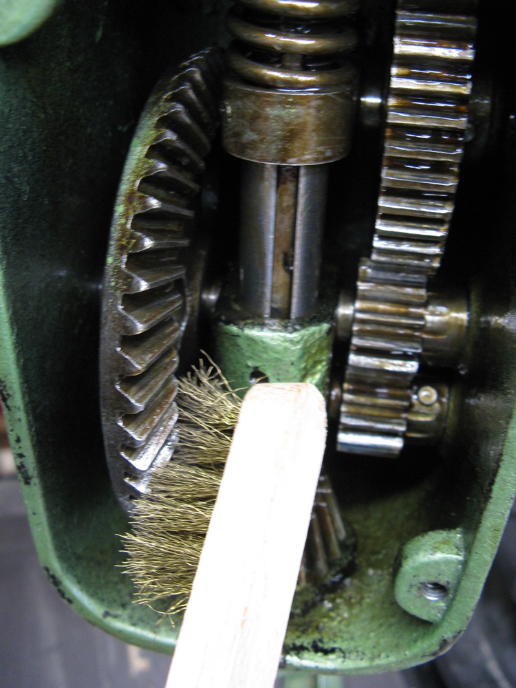

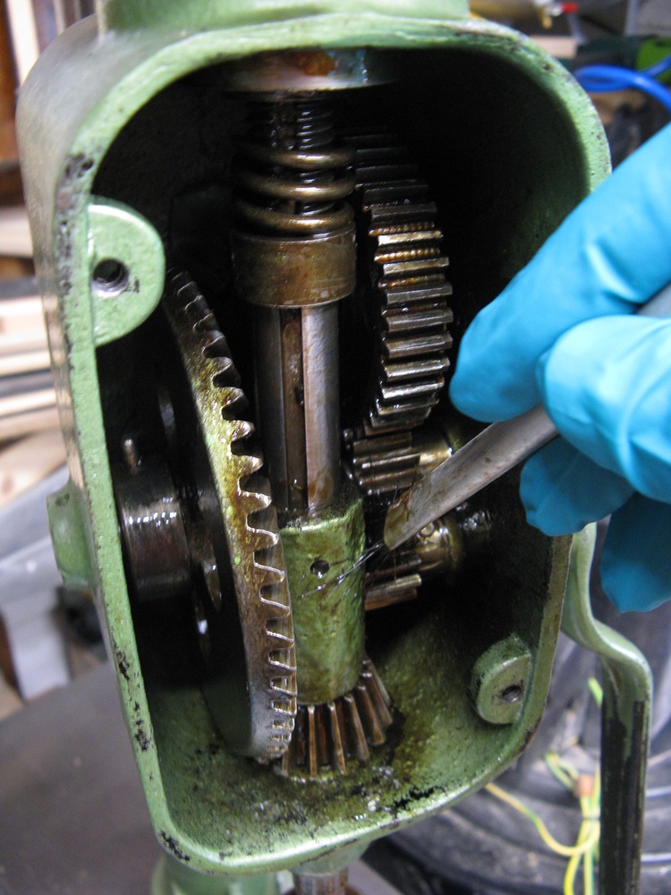

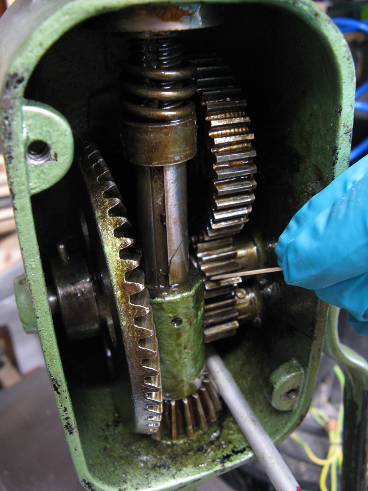

Nun habe ich sie Zuhause und meine erste Handlung war das Öffnen und der Blick auf die Mechanik. Gut gefettet war sie und da ich nicht wußte wie lange das Fett schon den Dienst versah wurde es soweit wie möglich entnommen.Mit Holzstäbchen, Wattstäbchen, Küchenrolle, Abschnitte von der Toilettenpapierrolle, Pinsel und Messingbürste und Stofflappen rückte ich der Mechanik auf den Pelz. Zuletzt wurde die Maschine mit Balistol weitesgehend gereinigt und trocken gerieben. Weitere Zerlegungen habe ich nicht vorgenommen, da die Maschine bisher keine Macken zeigt.
Einen höhenverstellbaren Tisch, der miterworben wurde habe ich auch weitesgehend auf die Maschine angepasst, dass die Bohrung mit 90° durchgeführt werden kann. Es fehlt noch eine Bankplatte aus Holz, stabil und leicht handhabbar und universell soll sie werden. Dann geht die Bohrmaschine als leise Ausführung in die Verwendung.
Der erste Schmodder ist entfernt

so sieht die Mechanik aus, zwei Geschwindigkeiten und steuerbare Absenkung und Leerlauf.

Mit Balistol wird gereinigt
IMG_7337 REDZ.jpg (222.08 KiB) 8864 mal betrachtet

Mit der Messingbürste nachgearbeitet
IMG_7341 REDZ.jpg (215.66 KiB) 8864 mal betrachtet
Mit Stoffstreifen trockengelegt

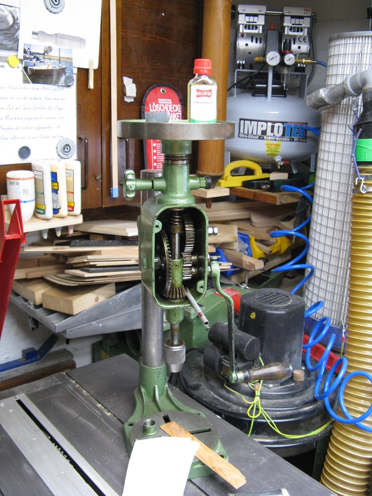

Gefettet, geschlossen und soweit einsatzbereit, der Oldie mit leichtem Lauf.
IMG_7347 REDZ.jpg (329.65 KiB) 8864 mal betrachtet

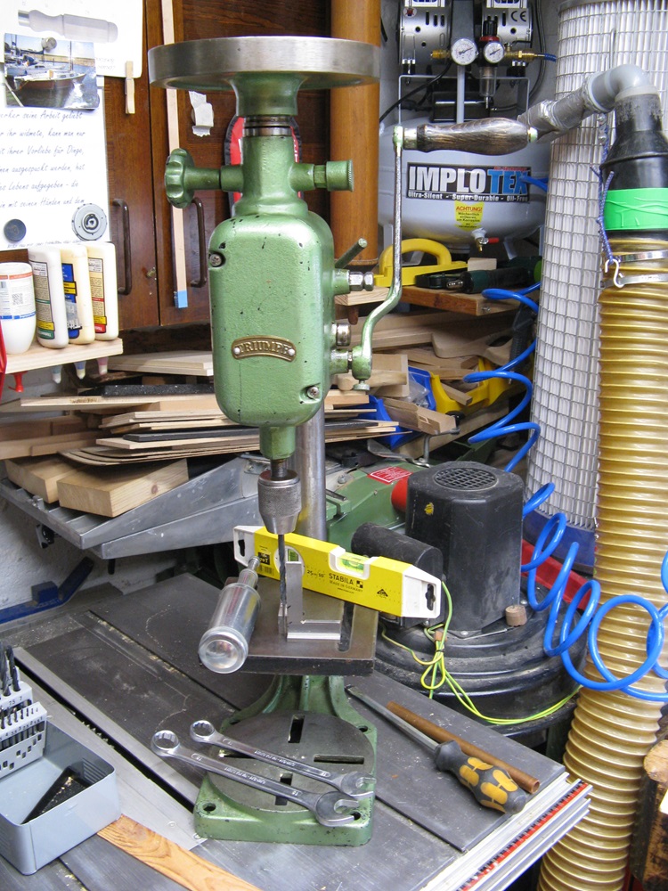

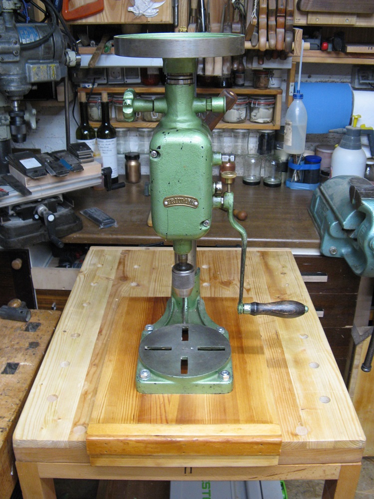

Frontalansicht mit der neuen Standplatte
IMG_7377 rdz.jpg (273.25 KiB) 8292 mal betrachtet
Seitenansicht mit neuer Feststellung der Kurbel und Knauf an der Feststellschraube für die Säule. Auch ist die Stauferbüchse wieder mit Fett gefüllt und die Geschwindigkeit der Absenkung ist dosierbar. Das Bohrfutter nimmt den Bohrer senkrecht auf und hat nach Messuhr nur minimalstes Spiel.
IMG_7378 rdz.jpg (298.13 KiB) 8292 mal betrachtet
