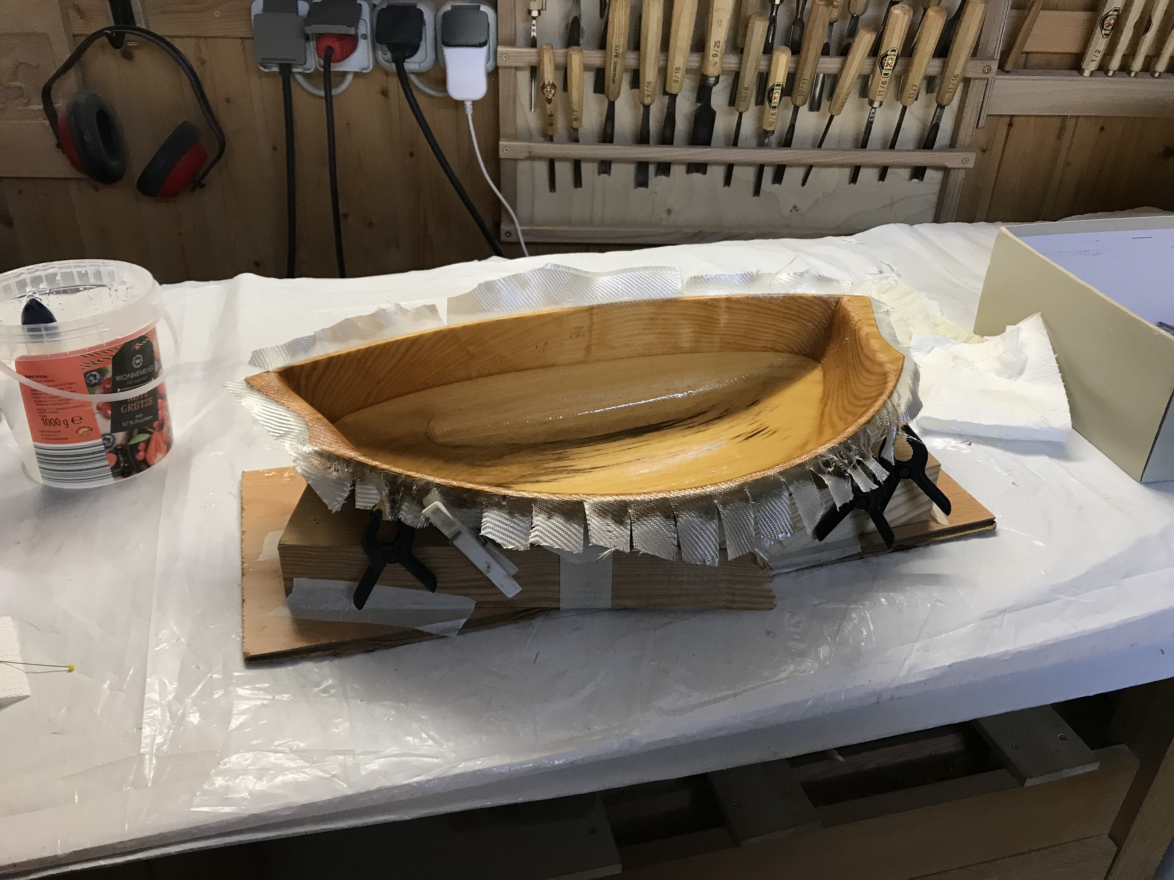

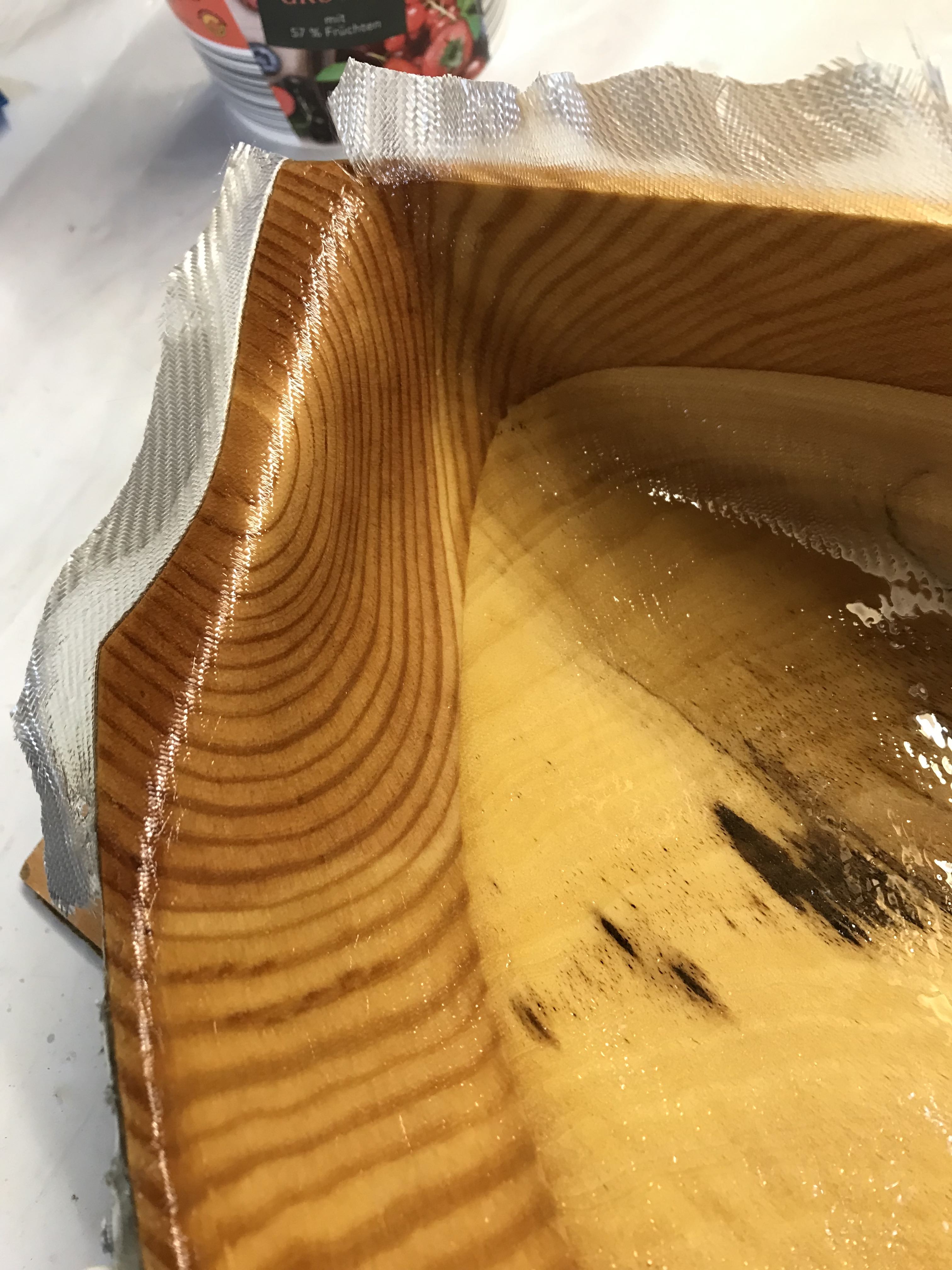

Das Becken wurde aus vollem Holz (aus zwei miteinander verleimten Holzarten) geschnitzt. Es hat eine Wandstärke von 6 - 7 mm. Innen und außen ist es mit Epoxidharz und eingearbeitetem Glasflies beschichtet (genau wie bei einem Kanu, das allerdings nicht aus vollem Holz, sondern in Leistenbauweise gebaut wird). Danach: 4 Schichten Bootslack innen und außen.

Hier sieht man die Harzerei und das Glasflies auf der Innenseite (nach dem Aushärten wird der Überstand abgeschnitten):
Detailansicht:

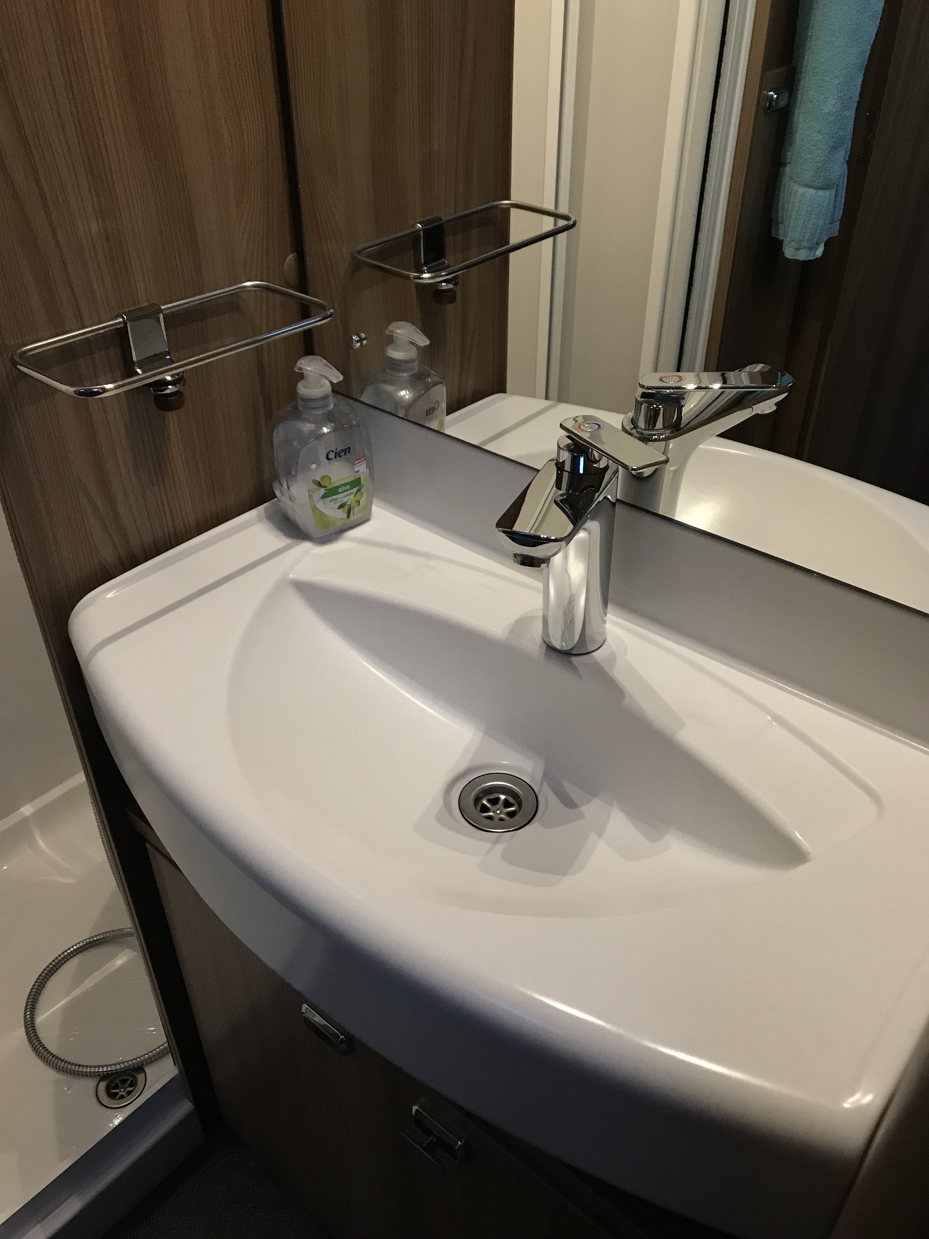

Die Einbausituation: das Waschbecken im Bad im Wohnwagen:

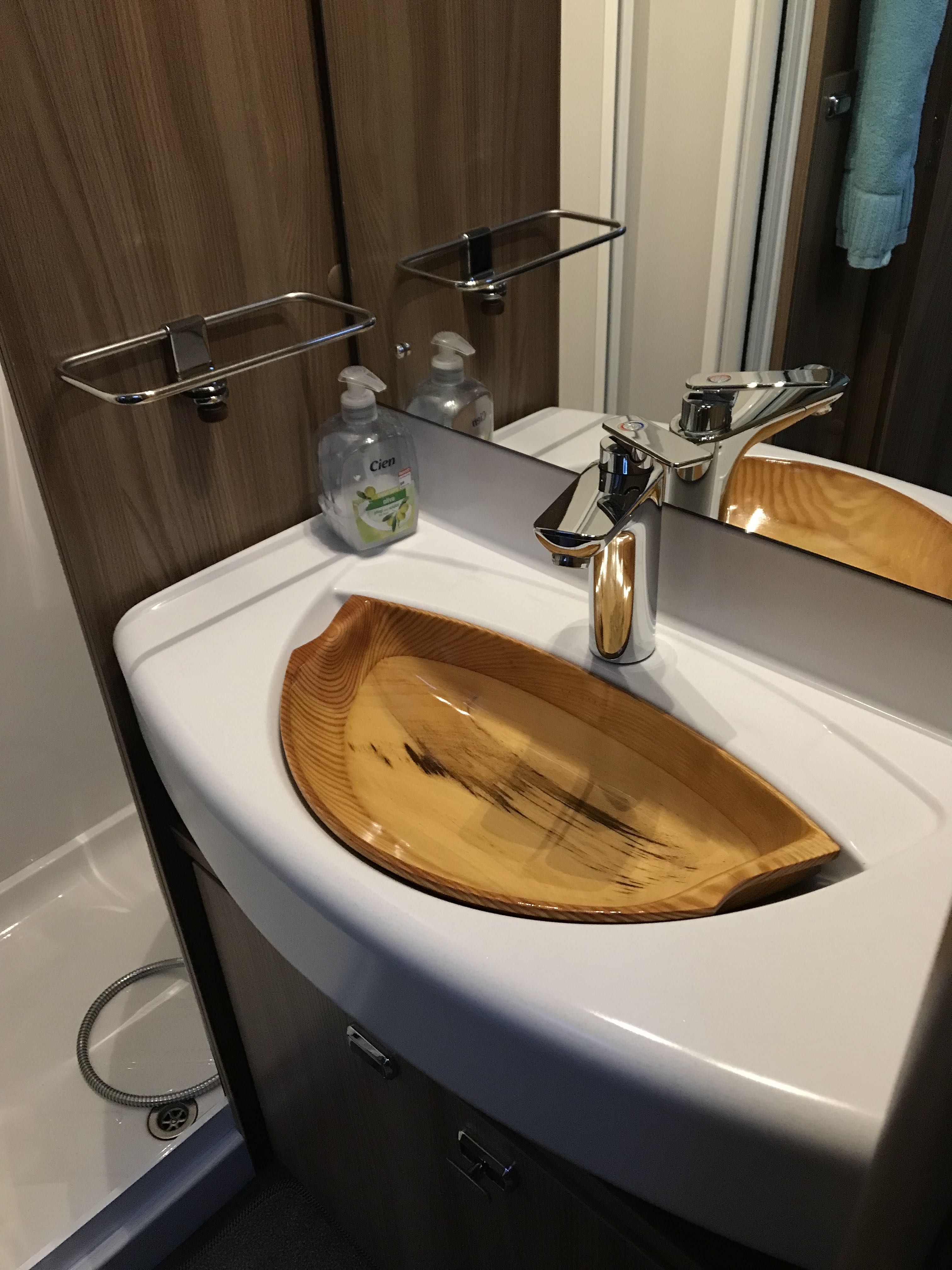

So sieht es beim Wintercamping aus:

bin soeben auf dem Wintercampingplatz in Österreich angekommen. Die Schüssel haben wir in Gebrauch. Funktioniert sehr gut. Nun zu den Fragen:
Wie hab ich das eingepasst? Ja, genau so, wie du, Friedrich, es schon vermutet hast. Als Erstes habe ich mir aber zwei Pappschablonen gemacht, eine in Längsrichtung, und eine in Querrichtung. Bei der Pappe kann man immer was wegschneiden, bis die Krümmung ins Becken passt. Mit Hilfe der beiden Schablonen habe ich die grobe Form (außen) angelegt. Die Feinarbeit wurde mit Kohlepapier gemacht: Ein Blatt Kohlepapier (Durchschlagpapier aus der guten alten Schreibmaschinenzeit) ins Waschbecken legen, die Holzschale drauflegen und das Kohlepapier unter der Schale langsam rausziehen. Alle Stellen, die schwarze Markierungen zeigen, wegschnitzen (bzw. wenn die endgültige Form nahezu erreicht ist, wegschleifen). Ja, und immer wieder zwischen Wohnwagen und Werkstatt hin und her laufen. Der Weg ist bei mir aber nicht weit. Man braucht etwas Geduld, und läuft lieber einmal mehr als einmal zu wenig, aber dann passt es auch. Erst außen passend machen, dann innen aushöhlen - nicht umgekehrt.
