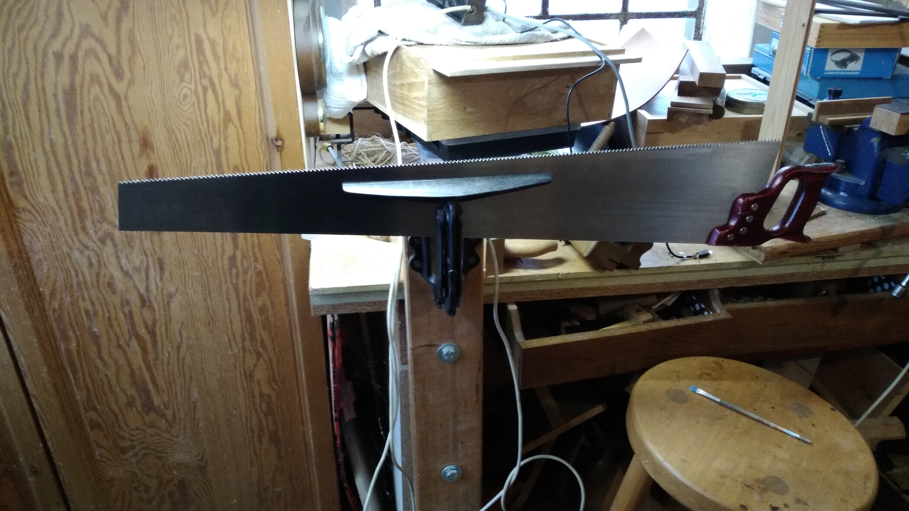

Die wichtigsten Daten:
Blattdicke 1.32 mm
Zahnweite 5,2 mm
Rake ca. 12°
Fleam 0°
Schränkung 0,55 mm
Gewogen habe ich ihn nicht, aber ihn einhändig zu führen ist schon so eine Sache.

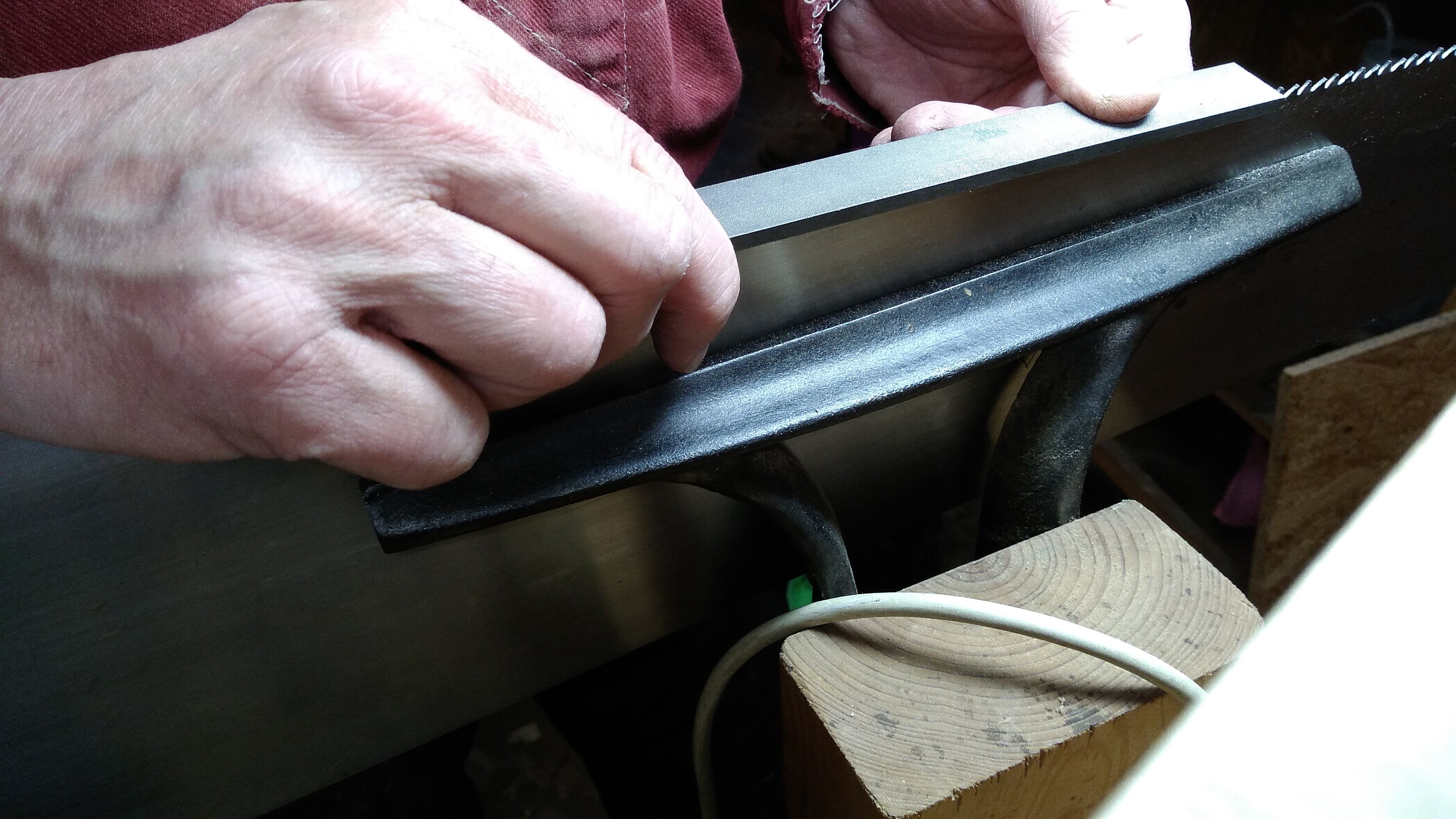

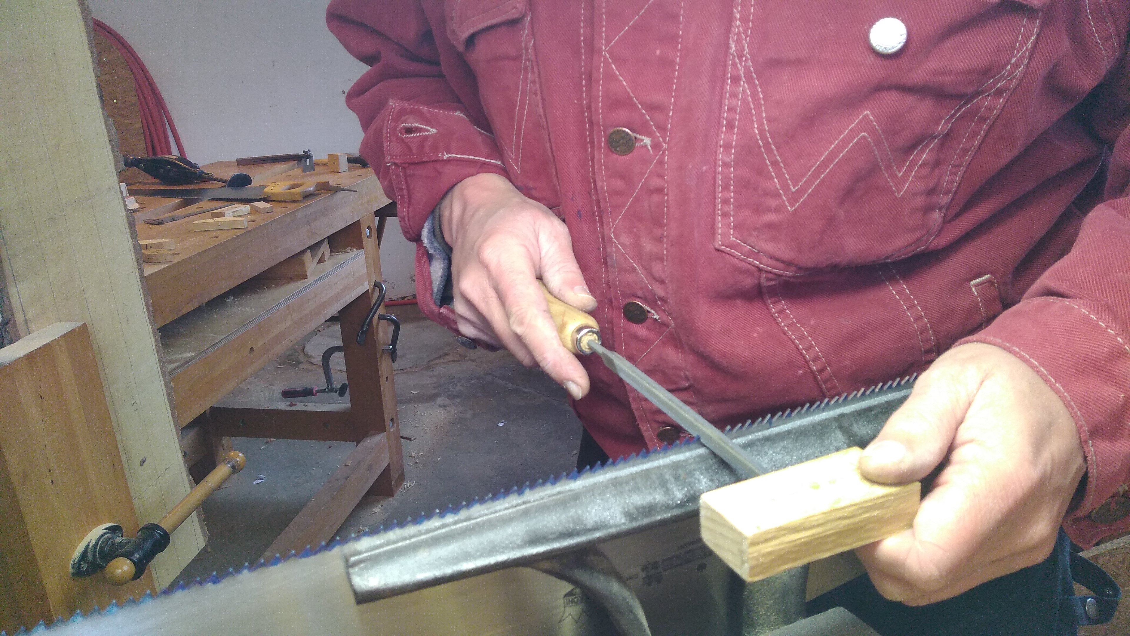

Ich habe ihn abgerichtet und geschärft (Rake 4°), schränken war nicht notwendig.

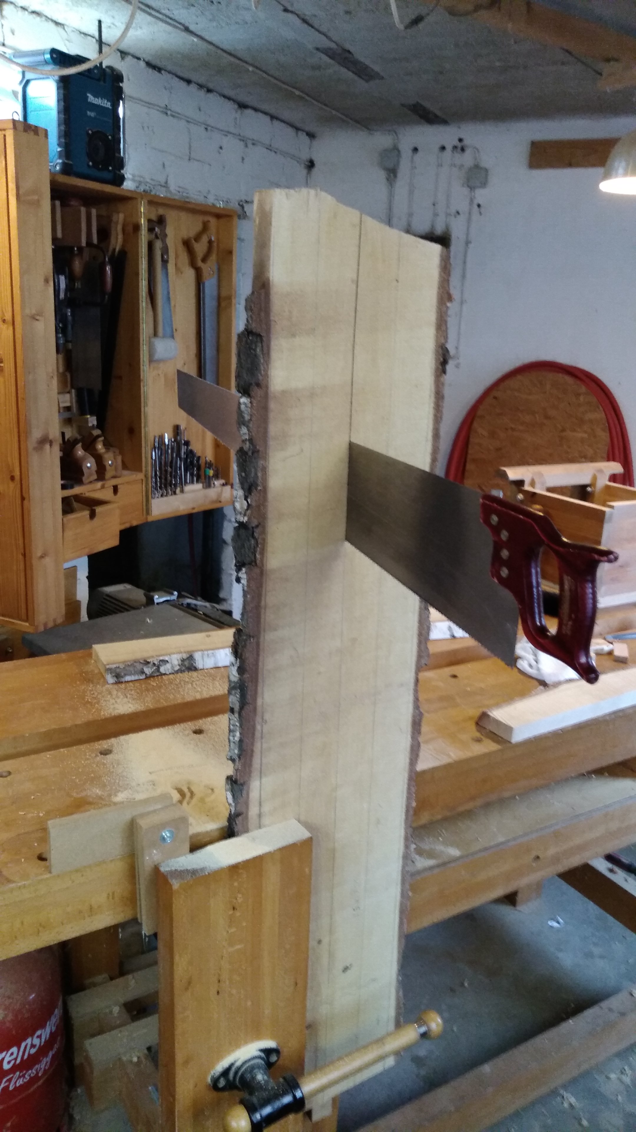

Aufgabe waren ca. 5 Meter 28 mm Birke.

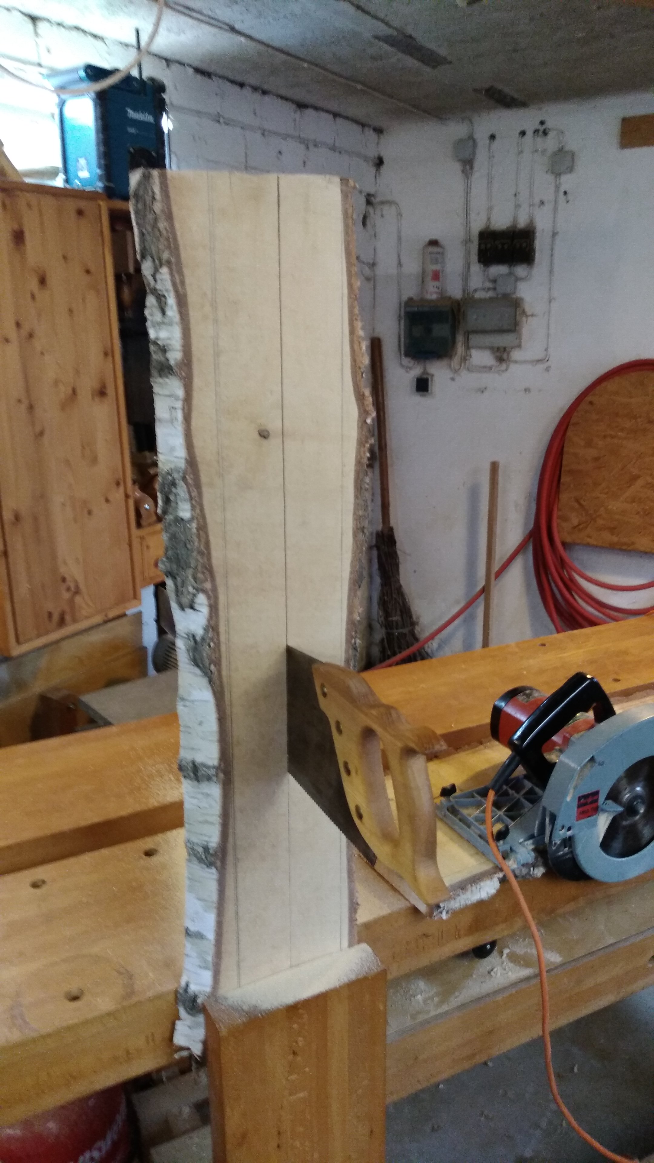

Ich bin 1,90 m groß und mein 62 cm langer Fuchsschwanz ist mir für diese Art zu sägen (siehe Bild) zu klein. Ich stoße dann oft mit dem Griff gegen das Holz. Da sind die 90 cm deutlich besser. Obwohl die Säge sehr schwer ist, habe ich dennoch Druck nach unten geben können und war so schneller. Wenn die Zähne ganz vorne griffen und ich mit Druck nach unten bis zum Sägegriff durch drückte gingen 11-13 mm weg. Ich weiß nicht, wie lange ich für die 5 m brauchte, aber es war absolut akzeptabel. War natürlich anstrengend.

- IMG_20231220_130629.jpg (1010.92 KiB) 14643 mal betrachtet
- 62 cm Fuchsschwanz, die HKS wollte ich erst nehmen, aber die ist irre laut und extrem staubend

- Abrichten

- Einfärben

- Feilen 4°

Mit was färbst du denn da?

Blaue Tusche aus dem Schreibwarenladen
