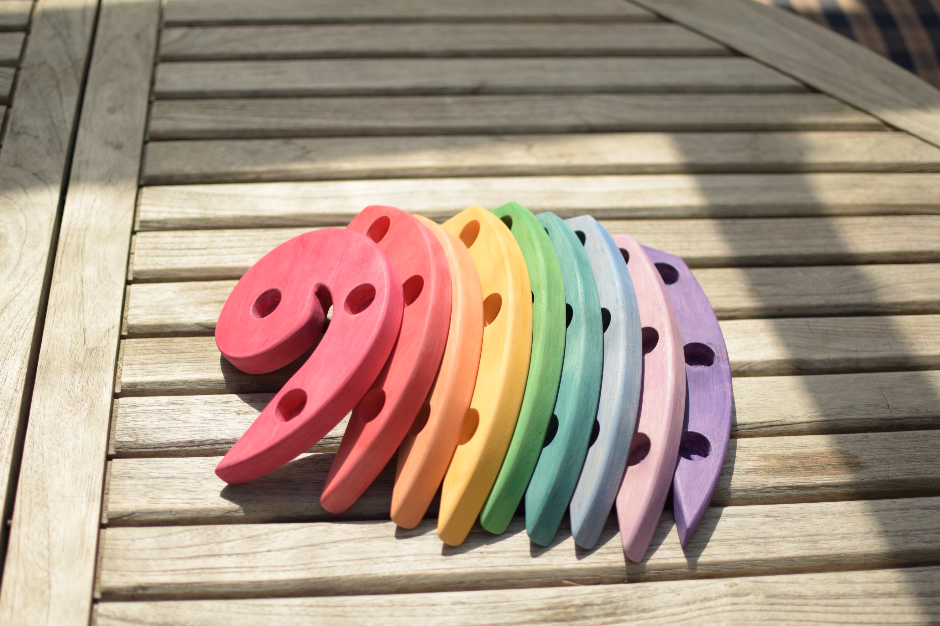

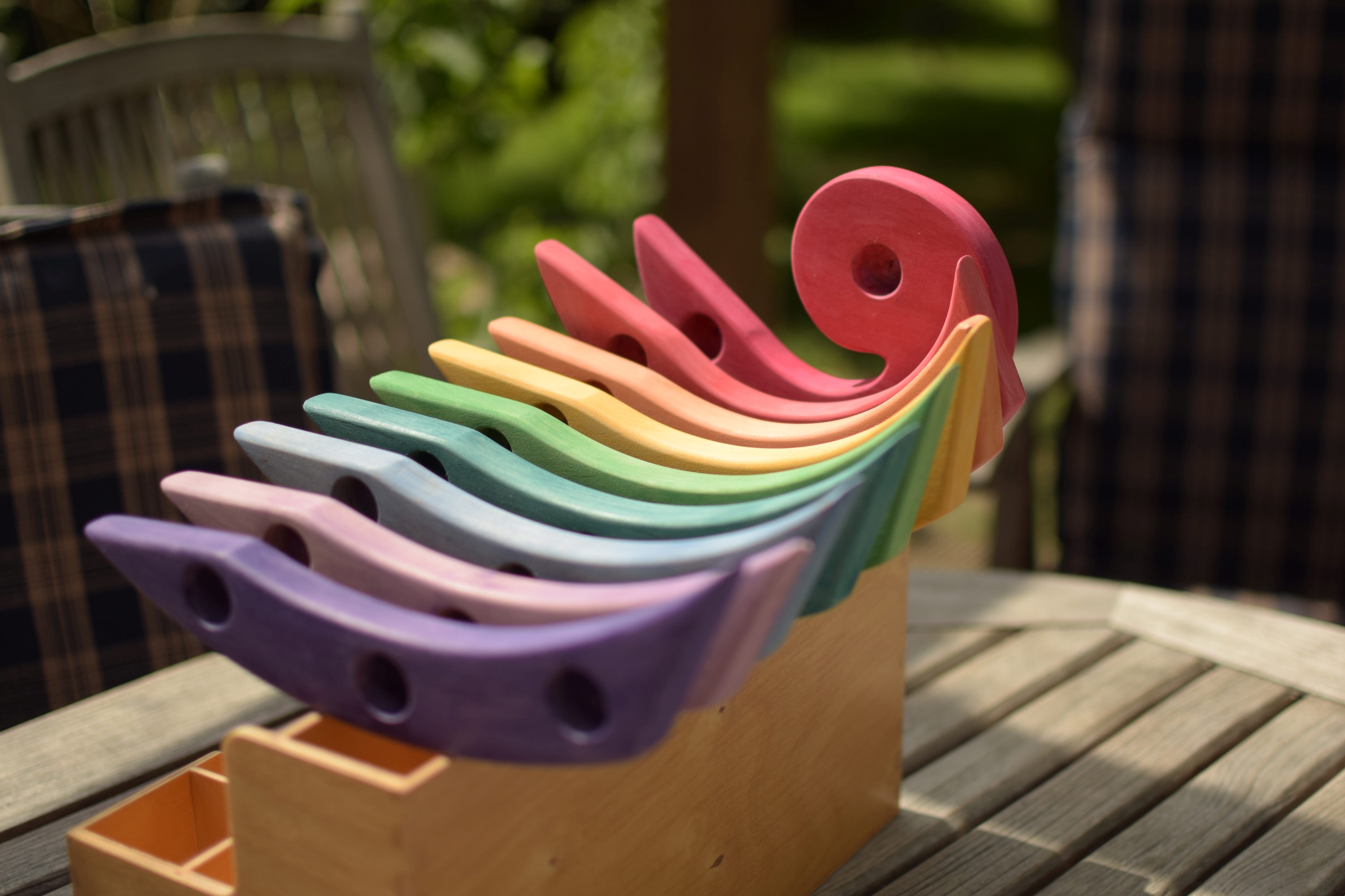

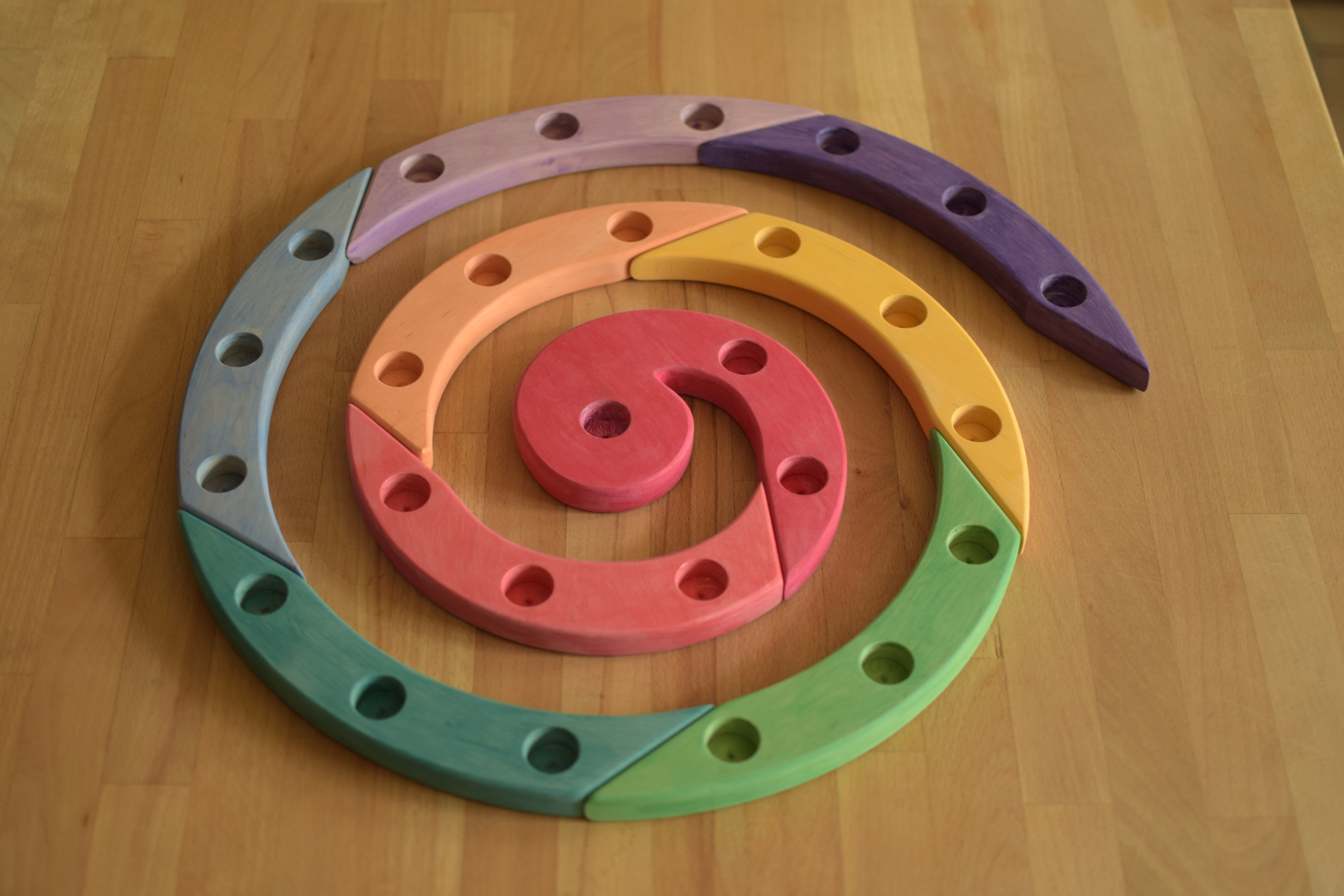

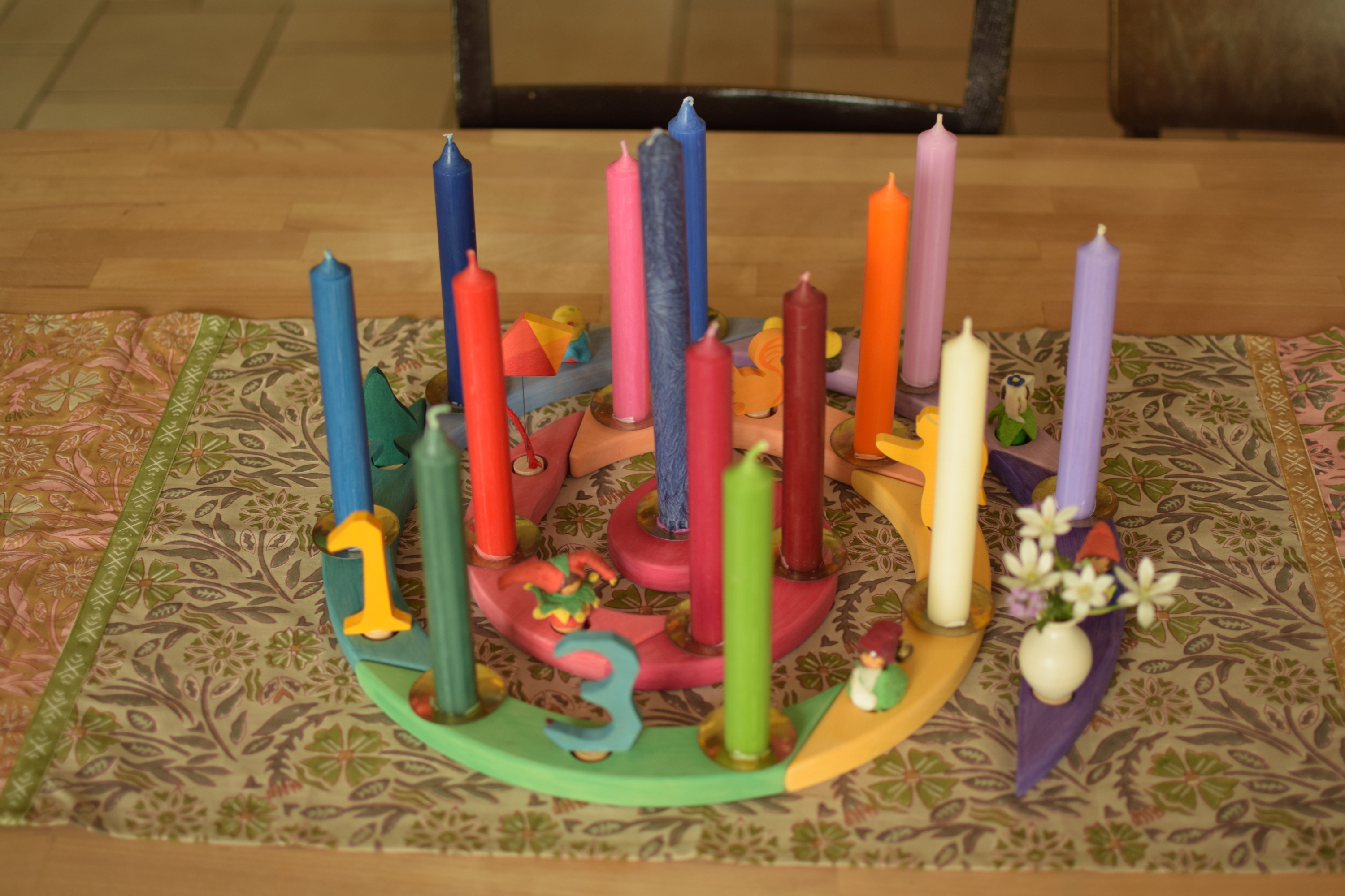

Ich habe vor ein paar Jahren mal einen Geburtstagskranz nachgebaut nach dem Vorbild von Grimms/Ostheimer (oder war es Livipur?), siehe Fotos.
Dabei habe ich von Leinos folgende Produkte verwendet: die Wachslasur 600 zusammen mit mehreren Pigmenten und dann angemischt und getestet
Infos zur Wachslasur samt Beispielbilder von Leinos: https://leinos.de/de/produkte/lasuren/wachslasur-600
Das ist meines Erachtens absolut harmlos und für Spielzeug unbedenklich - aber lies Dir lieber selbst die Datenblätter von Leinos durch!

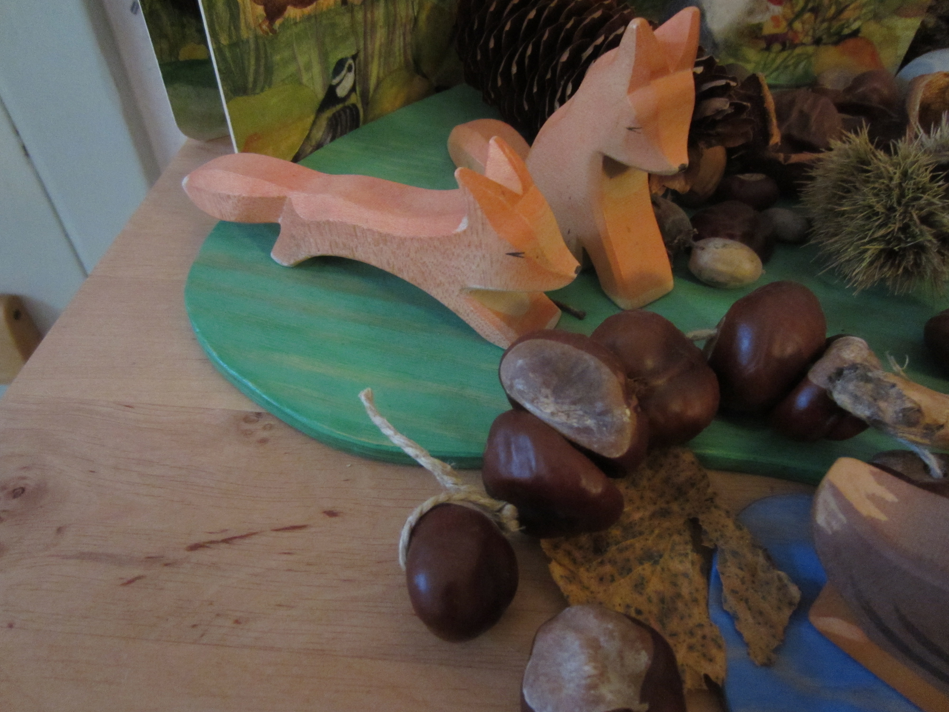

Achja, und für die Ostheimer Tiere habe ich auch schon grüne "Weideplatten" und blaue "See-Platten" aus Kiefernsperrholz gebaut, geht super mit den Farben. Foto kann ich bei Bedarf nachreichen...

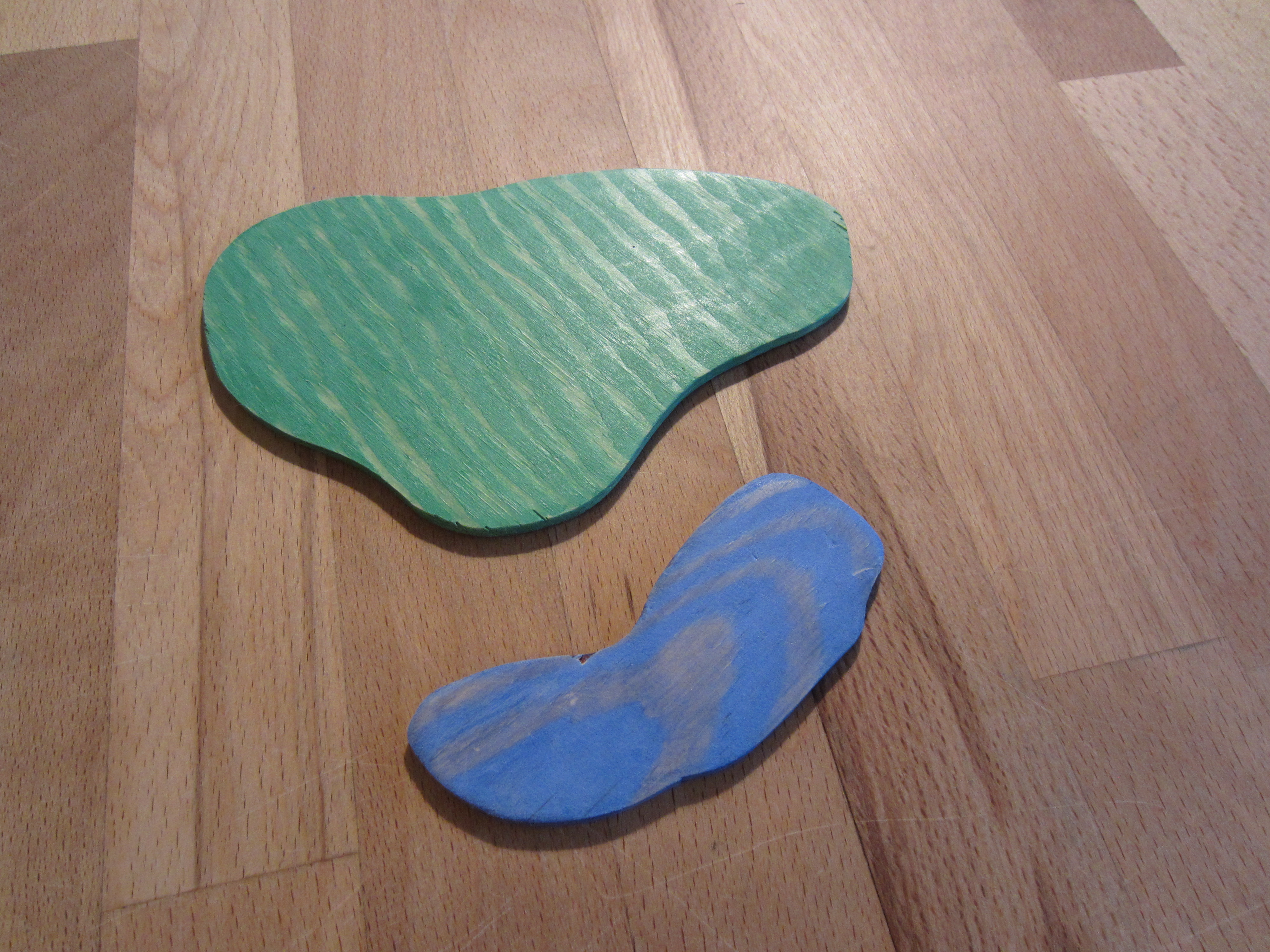

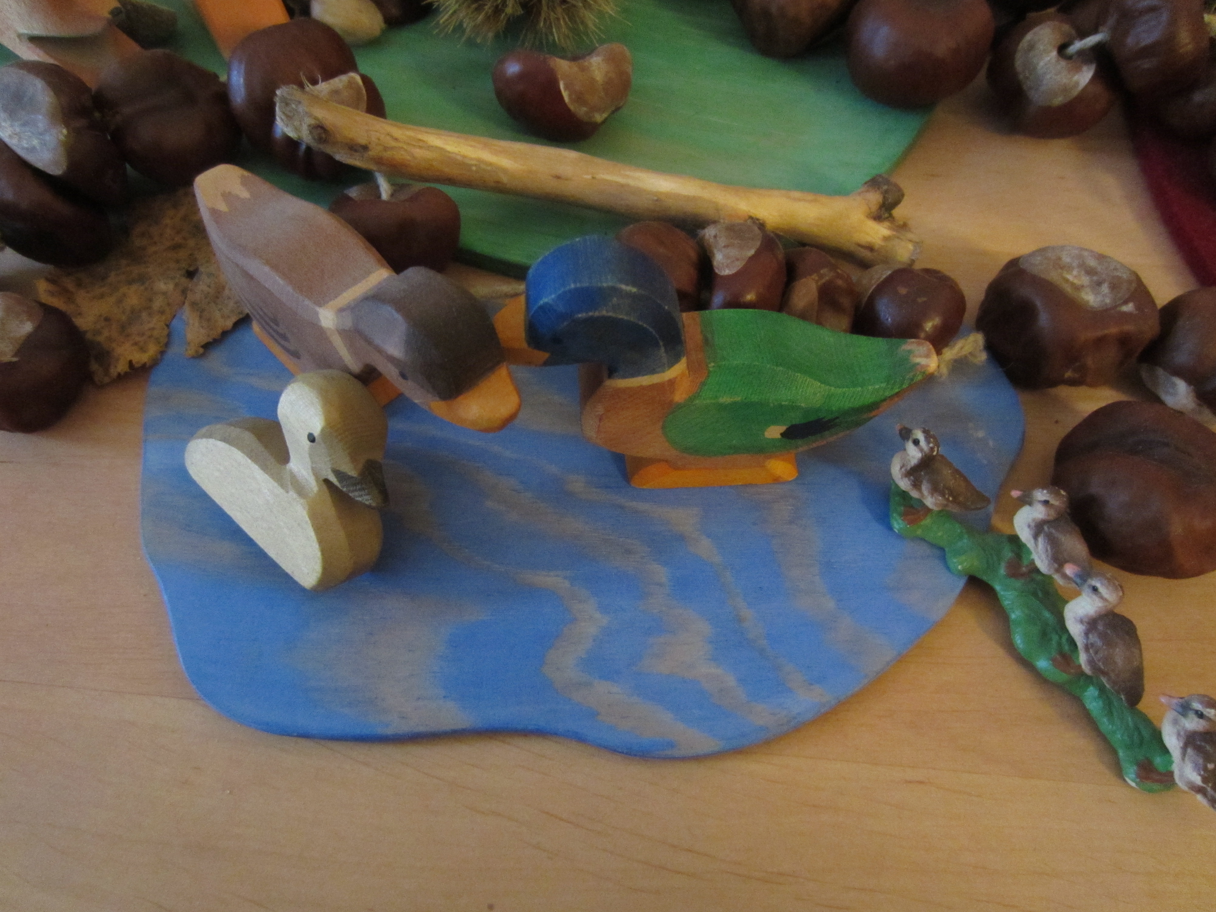

Anbei noch ein paar Fotos von "Spielplatten". Ich habe einfach aus dem Baumarkt Kiefer-Sperrholzplatten in zwei verschiedenen Stärken besorgt, meine Töchter haben die Form festgelegt und teilweise selbst gesägt (teils habe ich aber auch die Stichsäge zur Hilfe genommen) und dann durften sie die Kanten schleifen und selber malen.
Das ist das schöne an den Farben: Du nimmst ein wenig von der Wachslasur und ziehst dann mit einer Spritze etwas Pigmente auf, verrührst das, und schon gehts los per Pinsel oder alter Socke oder sonst irgendeinem alten Stück Stoff. Ist total unkompliziert und ruck zuck gemacht. Ein paar Stunden trocknen lassen und fertig.
Die Farbstärke kannst Du beim Mischen selbst festlegen. Ich mache meist etwas um 1:10 herum - Du kannst aber auch weniger Pigmente hineinmischen, dann bleibt noch viel mehr Maserung sichtbar.

das wundert mich! Ich bin mir ziemlich sicher, dass ich die oben gezeigten blauen und grünen Spielplatten nicht weiter behandelt habe - und wenn ich da testweise Wasser drauf gebe und das dann wieder wegwische ist das absolut wasserfest. Da ist keinerlei Farbe am Krepppapier zu sehen gewesen und auch kein Schaden auf der Platte zu sehen.
War Deine Lasur noch ganz frisch? Oder evtl. viel zu viel aufgetragen?
Für draußen (Nistkästen für Vögel) hatte ich Leinölfirnis nach der Wachslasur genutzt. Das hält jetzt schon mehrere Jahre und sieht zumindest aus ein paar Meter Entfernung immer noch gut aus...
Beschreib mal genauer, inwiefern Du Probleme mit Wasser hast.
Stefan
