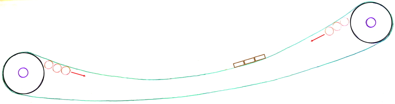

Zeichnung 1.jpg (56.92 KiB) 10407 mal betrachtet
Die schwarzen Kreise stehen für die Spurkranzräder, in die ich gern die 40mm-Kugellager einbauen würde (violett). Die anderen 64 Kugellager sind behelfsmäßig durch die wenigen roten Kreise symbolisiert. Das Laufband besteht aus 83 Holzlamellen (hier drei Stück davon in braun seitlich zu sehen), die –ähnlich wie im oben zitierten Video– auf ein Gummiband (grün) geschraubt werden sollen. (Vielleicht überklebe ich sie noch mit Schaumstoff.) Dieses Gummiband läuf direkt auf den Kugellagern.
