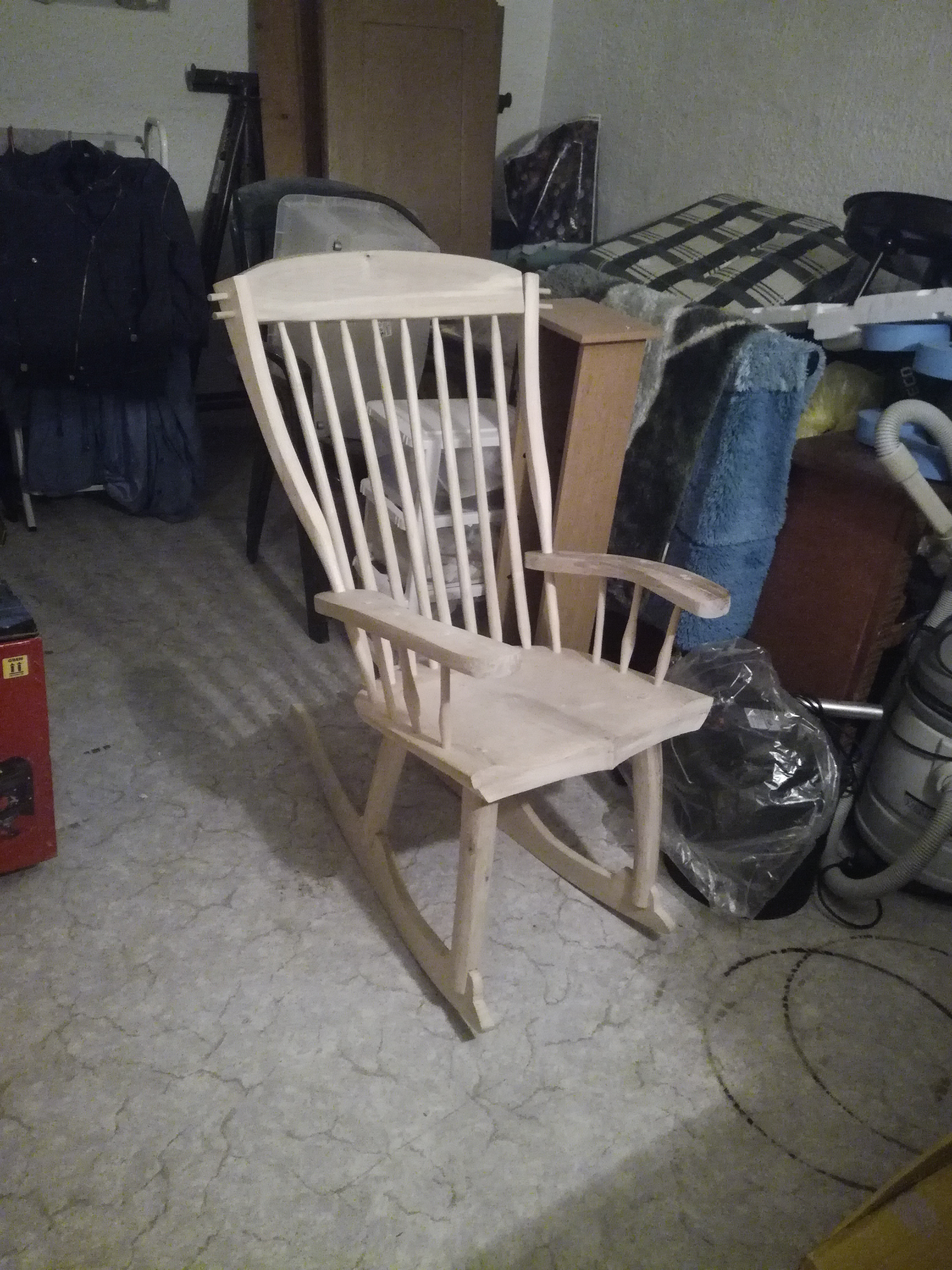

Moin zusammen!
Ich habe Anfang des Jahres mit der Holzbearbeitung begonnen, ausschließlich Handwerkzeuge (stromlos) und lerne viel dazu.
Momentan fertige ich einen Schaukelstuhl (ist in der Endphase bin momentan mit dem Schleifen beschäftigt und den Kufenlauf noch etwas runder zu gestalten) und mache mir schon Gedanken über die Oberflächenbehandlung.
Ich bin recht strikter Anhänger von naturnahen Lösungen und benutze bisher nicht gekochtes Leinöl. Außerdem habe ich eine Leinöl/Sojawachs/Essigessenz hergestellt mit der ich das Ende von Bohlen, Stämme versiegle die ich aber noch nicht als Oberflächenbehandlung getestet habe.
Da der Schaukelstuhl für meine Beginner-Fähigkeiten ganz passabel geworden ist, möchte ich dementsprechend auch etwas mehr Fokus auf die Oberflächenbehandlung legen und dort dazu lernen.
Da ausschließlich mit Handwerkzeugen und somit sehr zeitintensiv suche ich nach Wegen, auf denen ich Zeit einsparen kann (auch aus Platzgründen) und würde gerne nach(mit) der ersten Schicht Leinöl, 2-3 Schichten Shellack auftragen (Shellack selbst ansetzen ist verstanden). Oder eine Kombilösung aus beidem anstreben. Mir ist es schon wichtig Leinöl zu verwenden, da mir die Anfeuerung des Holzes sehr gut gefällt. (mir ist bewusst das bei manchen Hölzern der Unterschied zwischen einer Leinöl/Shellackoption und reinem Shellackauftrag nur marginal ist). Mir geht es nun erst einmal um die Hölzer bei denen der Einsatz von Leinöl wirklich einen Unterschied macht.
1) Leinölauftrag, anschließend Shellack
Recherchen haben unterschiedliche Herangehensweisen ergeben
-Leinölauftrag, nach 15-30 Min. Restfilm abwischen, 1-2 Tage Trockenzeit, Shellackauftrag
-Leinölauftrag, nach 15-30 Min. Restfilm abwischen, 30-60 Min trocknen lassen, Shellackauftrag
-Leinölauftrag, Restfilm abwischen sofortiger Shellackauftrag
Hier wurde überwiegend gekochtes Leinöl (kein Leinölfirnis) verwendet. Hat jemand Erfahrungen mit nicht gekochtem Leinöl (das habe ich noch vorrätig, aber es ist auch möglich dass ich mir noch gekochtes Leinöl besorge) und Trockenzeiten die nicht länger als einen Tag betragen?
Davon abgesehen würde ich gerne den Prozess verstehen, ob nicht gekochtes und entsprechend nicht vollständig ausgehärtetes Leinöl die Möglichkeit hat unter der Shellackschicht auszuhärten?
Dritte Methode bezieht sich auf Jeff Jewitt (https://www.finewoodworking.com/author/ ... hor_page=2 scheint Expertise in Sachen Oberflächenbehandlung zu haben), da ich davon ausgehe, dass auch gekochtes Leinöl nach dieser kurzen Zeit nicht ausgehärtet ist, stellt sich für mich die Frage ob es dann nicht belanglos ist, welches Leinöl ich dafür verwende und ein Shellackanstrich die Aushärtung generell nicht verhindert?
2) Auftrag aus einer Leinöl/Shellackmischung (50/50 oder veränderbaren Anteilen)
-Meine Recherchen hier haben ergeben, dass manche Drechsler 50/50 Shellack/Leinöl (wobei ich da generell nicht weiß was für Leinöl verwendet wurde/wird) (Friction Polish) mischen und auftragen. Ist diese Prozedur nur für Drechsler sinnvoll, da durch die hohe Umdrehung/Wärme diese Mischung oder der Leinölanteil entsprechend schnell aushärtet?
-French Polishing, wobei da der Leinölanteil nur sehr gering ist?!
Mehr habe ich bis hierhin nicht gefunden.
Zu Nr 1) werde ich wohl etwas experimentieren, mich interessiert jedoch Nr 2) ganz besonders, da dieser Weg der einfachste ist. Auch hier werde ich in den kommenden Tagen Probebrettchen anfertigen, aber bevor ich mich da an den Schaukelstuhl wage und keinerlei Langzeiterfahrungen habe, bin ich brennend interessiert ob jemand Erfahrungswerte mit mir teilen möchte?!
Vielen Dank, für alle ein schönes Wochenende und bis bald! ( :

Moin Friedrich, Päddy hier. ( :
Vielen Dank für deine zügige Rückmeldung und dann kann ich den Beitrag auch gleich mal nutzen um dir ein "persönliches" Danke zu überbringen, da ich bei dem Thema Schärfen viel im Netz durchforstet habe, aber letztendlich regelmäßig auf deine Schärfanleitungen zurück greife.
Leinölfirnis kommt aufgrund der Sikkative nicht in Frage.
Shellack möchte ich verwenden, weil
a) ich mir dadurch erhoffe die Oberfläche auf dem Schaukelstuhl (und zukünftig auch bei anderen Holzobjekten) langlebiger zu gestalten und
b) durch den Einsatz von Shellack die Möglichkeit sehe (siehe 1)-3 und 2)-2 ), schneller eine zweite, dritte Schicht (Shellack) auftragen zu können um somit die lange Wartezeit von einem Leinölauftrag zum nächsten zu vermeiden.
c) Bringst du eigentlich ins Spiel, da dachte ich vorhin gar nicht dran. Ich habe vor Monaten einen einfacheren Stuhl gefertigt der schon recht zügig vergilbt ist (recht viel Leichteinfluss)
Letztendlich soll das ein/e Überlegung/Versuch sein Leinöl in Kombi mit Shellack schneller verarbeitbar und das Holzobjekt etwas langlebiger zu gestalten.
Mit dem Nussöl ist ein guter Hinweis für kleinere Projekte, die nicht so viel Platz weg nehmen. Kommt auf jeden Fall auf die Merkiliste.

Markus:
Danke erst einmal für deine warmen Worte, die Lernkurve war exorbitant steil oder anders gesagt, es lief nicht alles nach Plan und zukünftig würde ich ein paar Sachen anders machen, so wie einige Arbeitsschritte anders anordnen. ( ;
Bis jetzt gibt es nur ein Bild, dass war der Stand, nachdem ich mit dem Schweifhobel alles einigermaßen fein ausgearbeitet habe, die Teile im Großen und Ganzen passfertig waren und einmal trocken zusammen gebaut wurde.
Ich habe mich bei dem Schaukelstuhl an dem Modell von Jonathan Otter ( https://canadianwoodworking.com/project ... ing-chair/ ) orientiert. Jedoch die Streben bei den Armlehnen, die Armlehnen variiert und mich beim Rahmen, die Armlehne mittragen und Kopflehne halten, eher an Sam Maloofs bekannten Ausführungen orientiert. Stuhlbeine etwas geschwungen ausgeformt, da mir etwas mehr Dynamik gut gefällt.
Ich habe an den ersten Tagen erst alle Teile mit dem Schindeleisen, Fassschaber, Ziehmesser aus Stämmen/Ästen (Kopflehne, Armlehnen, Stuhlbeine) grob geformt, bzw. Bretter zurecht gesägt und alles grob ausgearbeitet (Streben auf Maß gehobelt und dann mit dem Zapfenschneider von Veritas feiner geformt), Sitz verleimt, Löcher in den Sitz gebohrt und dann den Sitz ausgearbeitet.
Da ich keine Möglichkeit habe Holz zu biegen, sind Kopflehne und auch andere Teile nicht so extrem gebogen. Einzeichnen, grob ausformen, feiner ausarbeiten ist viel Arbeitsaufwand, technisch nicht sooooo anspruchsvoll.
Da ich kein >6cm starkes und 50*50cm Stück Holz hatte, habe ich zwei Bretter verleimt. Es sind minimale Leimfugen hier und da zu erkennen, das Plan hobeln fällt mir noch schwer.
Wirkliche Herausforderungen gab es 2 (wobei zweite mich wirklich Nerven gekostet hat) für mich:
-Das gleichmäßige Bohren der Löcher in den entsprechenden Winkeln, da die Streben bei den Armlehnen, z.B., in zwei Richtungen geneigt. Es gibt entsprechende Vorrichtungen die den Sitz so positionieren dass es möglich ist im 90 Grad-Winkel zu bohren, ich habe es mit Schmiege, Augenmaß und viel Feingefühl gemacht. 2 oder 3 Löcher habe ich gefüllt und neu gebohrt. Sieht man auf der Oberseite (in der Vergrößerung) an der rechten Armlehne, mittlerweile habe ich das symmetrisch angeordnet auch an der anderen Armlehne gemacht, so dass es eher als optische Verzierung wirkt.
-In die Stuhlbeine die Schlitze einzusägen und auszuarbeiten, da die Stuhlbeine schon gerundet/oval waren und ich sie nicht richtig einspannen konnte, außerdem sind die Stuhlbeine vorne und hinten nicht gleich lang, so dass die Kufen nach hinten absinken. Das hatte ich erst nicht berücksichtig, die Nachbearbeitung wurde dann zur Murkserei.
