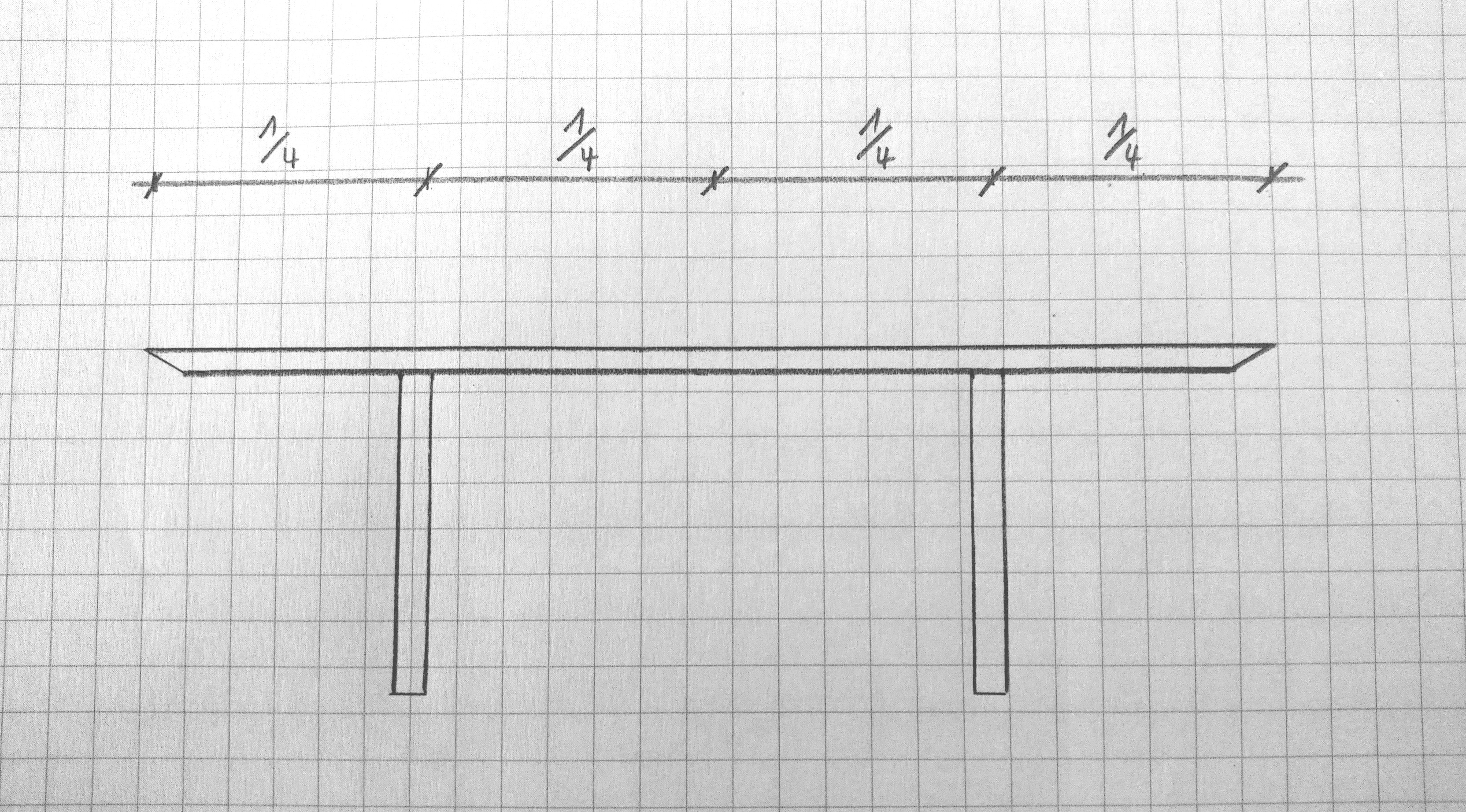

vielen Dank für eure Kommentare. Die Aufteilung 1/4 - 1/2 - 1/4 ist technisch gesehen eine gute Idee. Und sie ist natürlich logisch, da die Gewichtsverteilung gleichmäßig ist. Wir haben inzwischen entschieden, den Tisch erstmal auf 250cm zu belassen. Wir haben den Platz und sägen kann man später immernoch. Das würde dann in etwa so aussehen wie auf dem Bild im Anhang.
Jetzt muss ich mit der Regierung noch abstimmen, ob diese Maße genehmigt werden. Ich bin selbst noch nicht sicher, ob der Abstand nicht etwas größer dürfte. Meist sieht man größere Abstände, aber selten sind Tische 250cm lang.

Mit dem Regelmaß von 600mm Breite pro bequemem Essplatz passt es ja dann auch super,
selbst mit 10 Personen.
