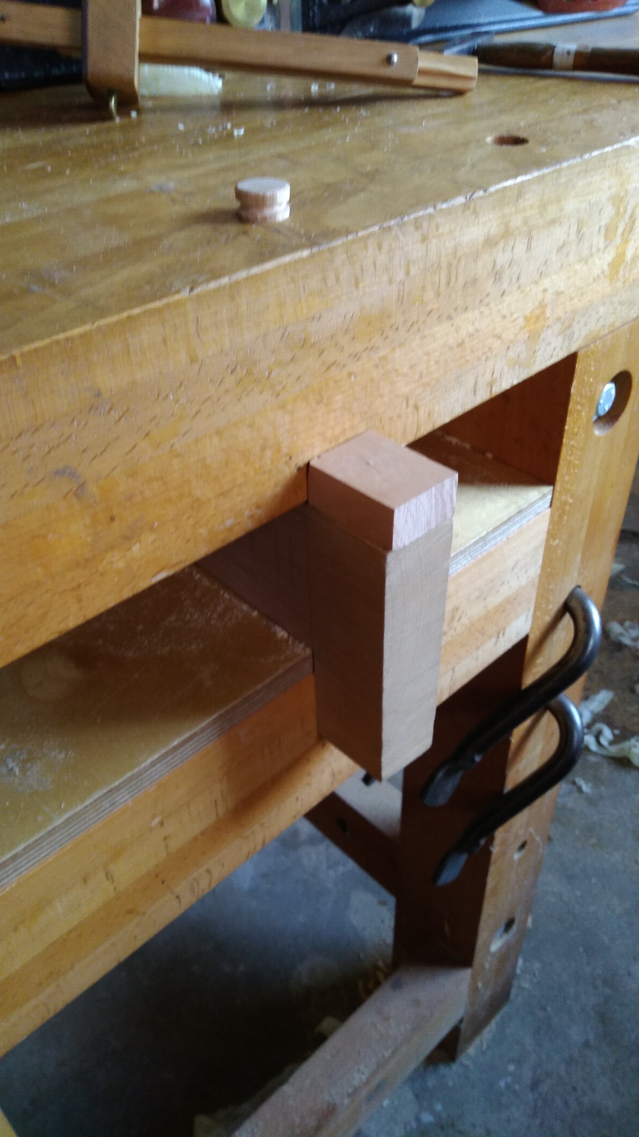

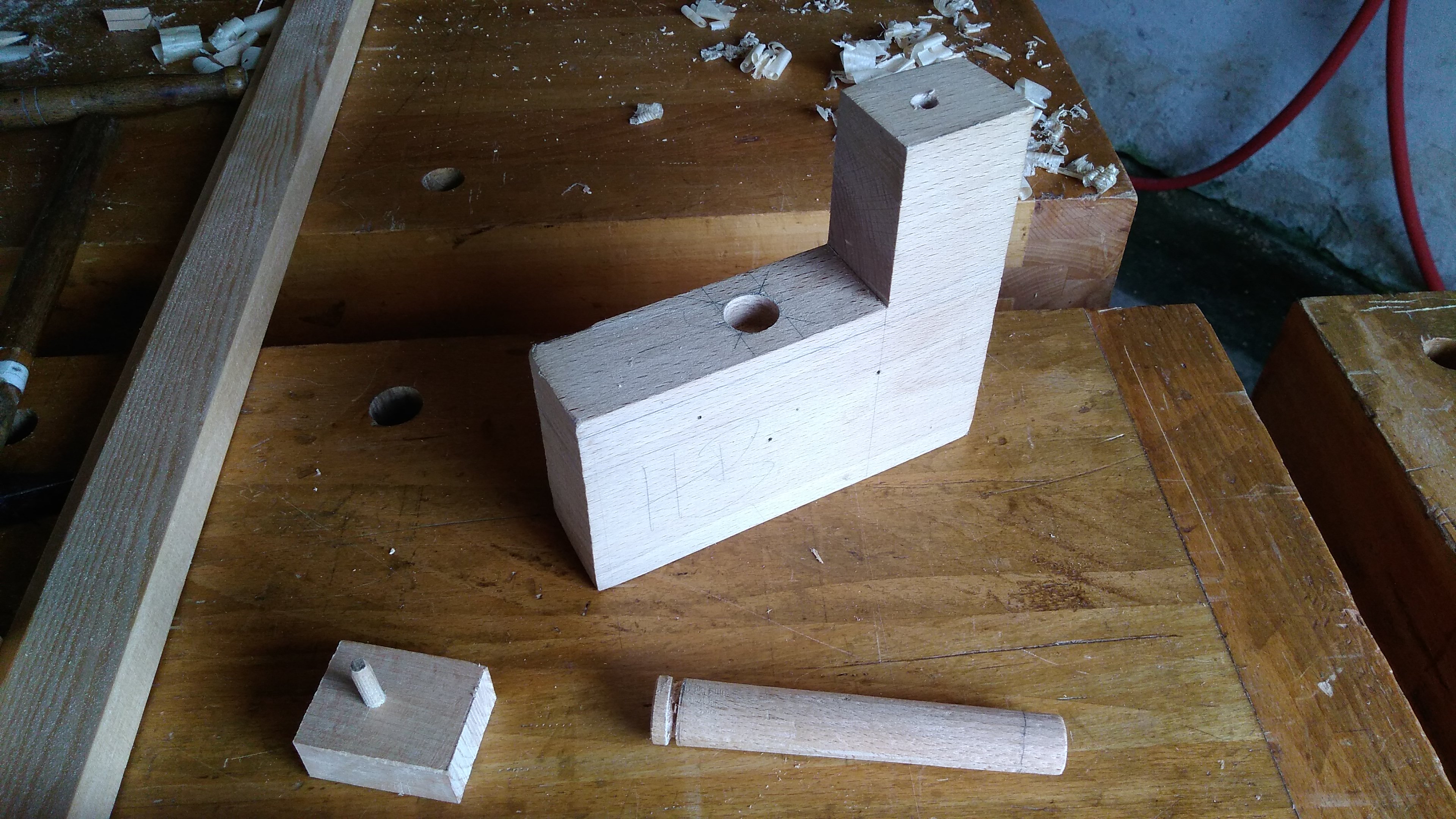

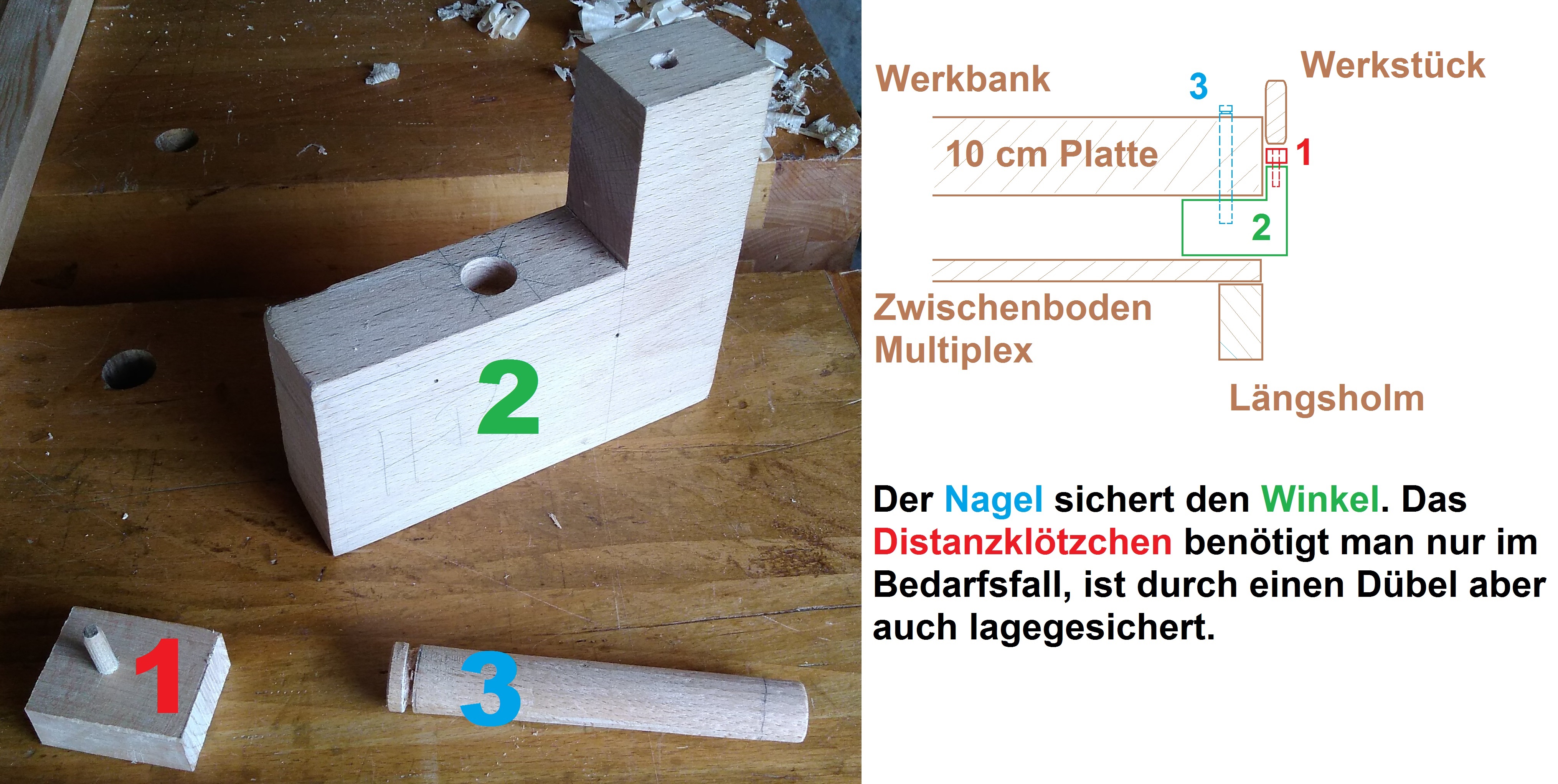

ich habe meinen Bankknecht oder toten Mann oder wie immer das Ding heißt, auf dem das Werkstück an der Zangen fernen Seite aufgelegt wird, optimiert. Der eigentliche Bankknecht wird nur selten gebraucht, da er erst ab einer gewissen Tiefe Halt bietet.
Daher der Klotz mit dem rechten Winkel, der einfach im Hobelbankzwischenraum eingeklemmt wird.
Man glaubt es kaum, aber die Lagesicherung durch einen Holzdorn beim Bankknecht bzw. einem Dübel beim Distanzklötzchen ist wirklich wichtig, da man beim Hobeln diese ständig touchiert und sie dann runterfallen. Sehr nervig.
(Ist jetzt nix dolles, aber vielleicht hat ja doch jemand Spaß an solchen Berichten ;-))
Hier ein paar Bilder:

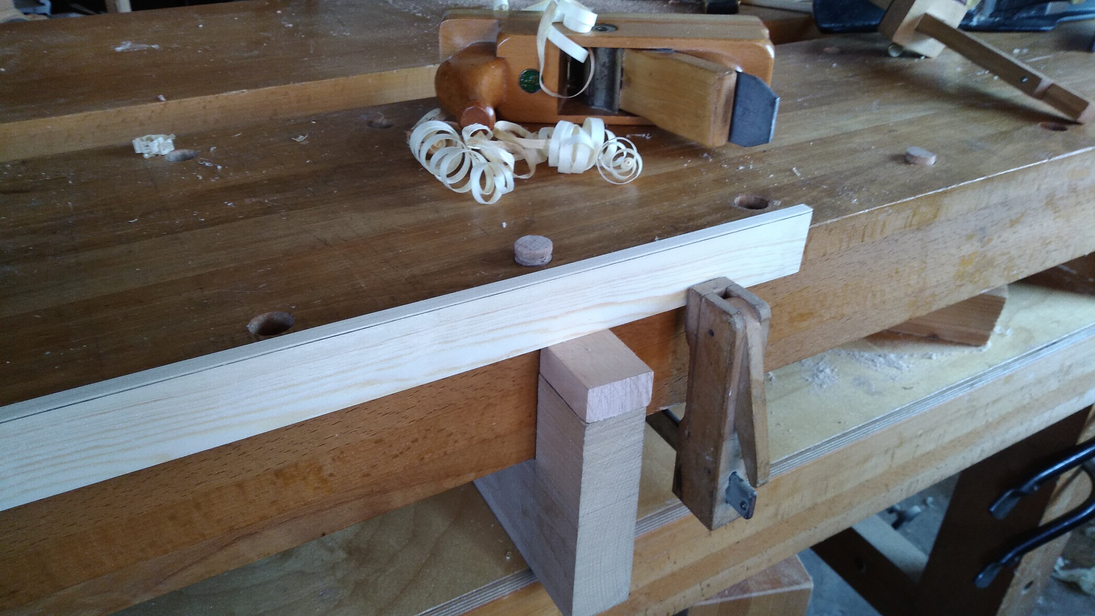

Ich versteh das Ding nicht!
ich weiss schon was ein klassischer "Bankknecht" ist und wofür er gut ist. Ich weiss auch, wie ich das mache: Ich klemme mit einer kleinen Schraubzwinge hinter das rechte Ende des zu hobelnden Teils ein Kötzchen, das dann auf der Vorderkante der Bankplatte aufliegt.
Aber wie das Ding funktioniert, das Du hier zeigst, verstehe ich nicht. Offenbar bin ich der Einzige, der diese Probleme hat. Also, bitte nochmal erklärt, speziell für mich :| .
Grüße, Friedrich

kein Problem, mache ich gerne.
Ich freue mich über jede Resonanz.
Die kleine Skizze sollte es verdeutlichen.
Vielleicht hat dich die Klemmsia Zwinge irritiert.
Die hat mit dem Bankknecht nichts zu tun.
Die Leiste, die ich gerade auf den Bildern füge, ist nicht steif genug und wackelt horizontal, wenn ich sie nicht seitlich festklemme.
Das linke Ende der Leiste wird natürlich durch die Vorderzange gehalten.
Vielleicht ist dir auch nicht klar, dass ich einen Zwischenboden aus Multiplex habe, auf dem der Winkel steht.
Ich kann den Winkel auch umdrehen, so habe ich mit dem Distanzklötzchen zwei weiter Höhenoptionen (siehe Bild 3 vom ersten Post).

Re: Bankknecht 2.0
Verstanden, danke! Friedrich

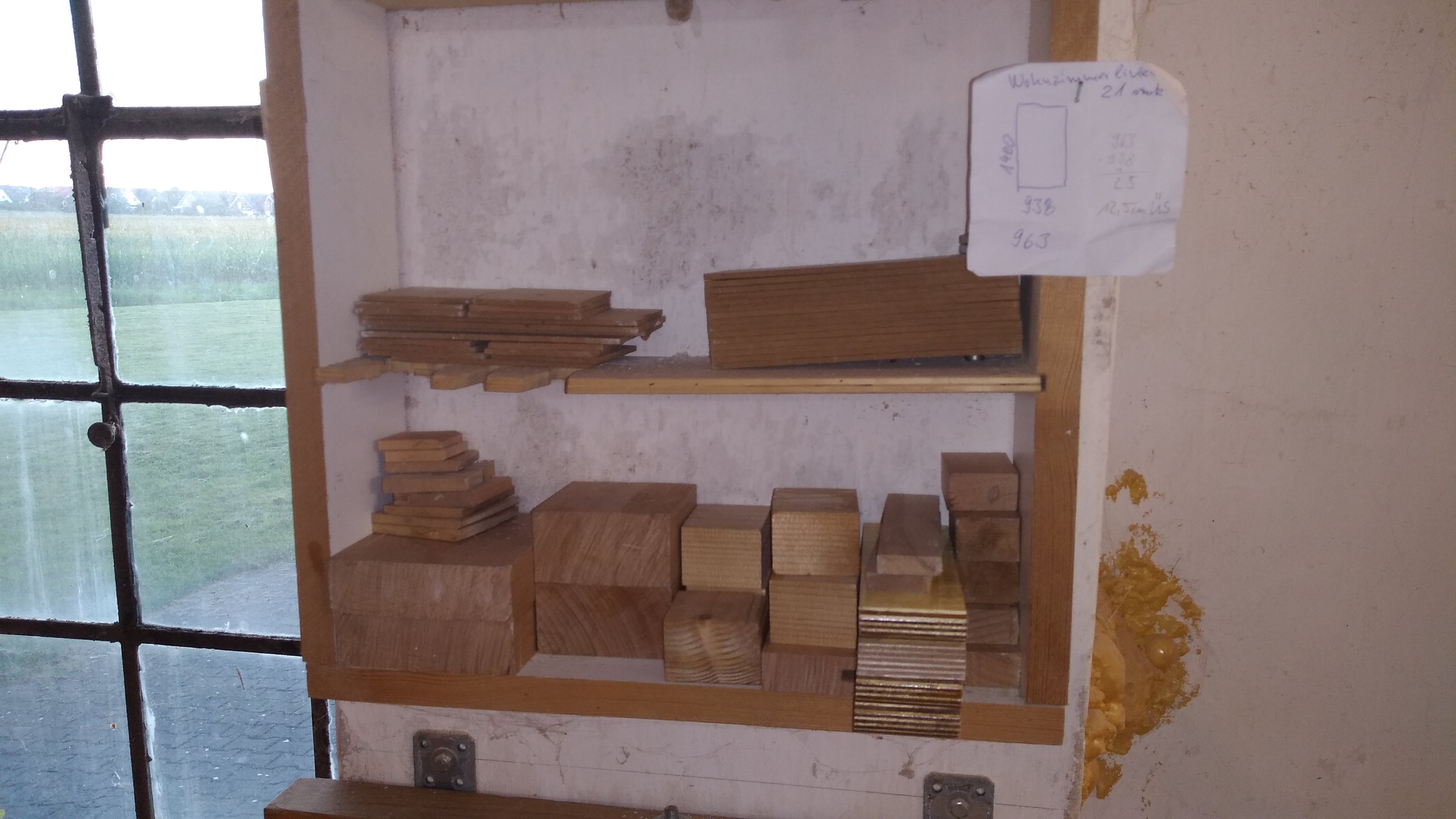

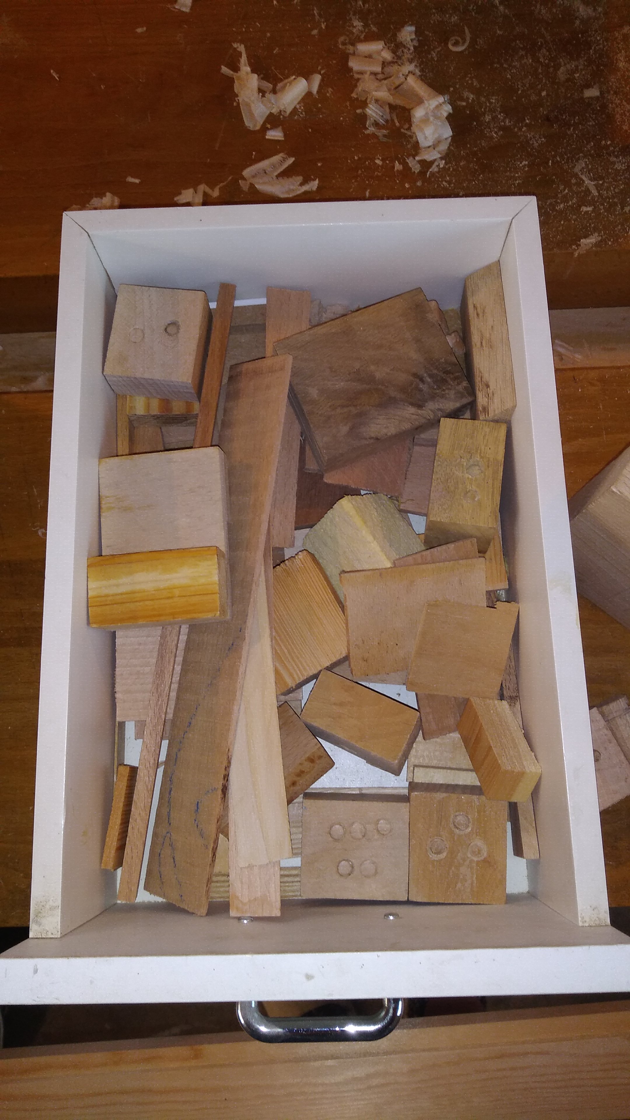

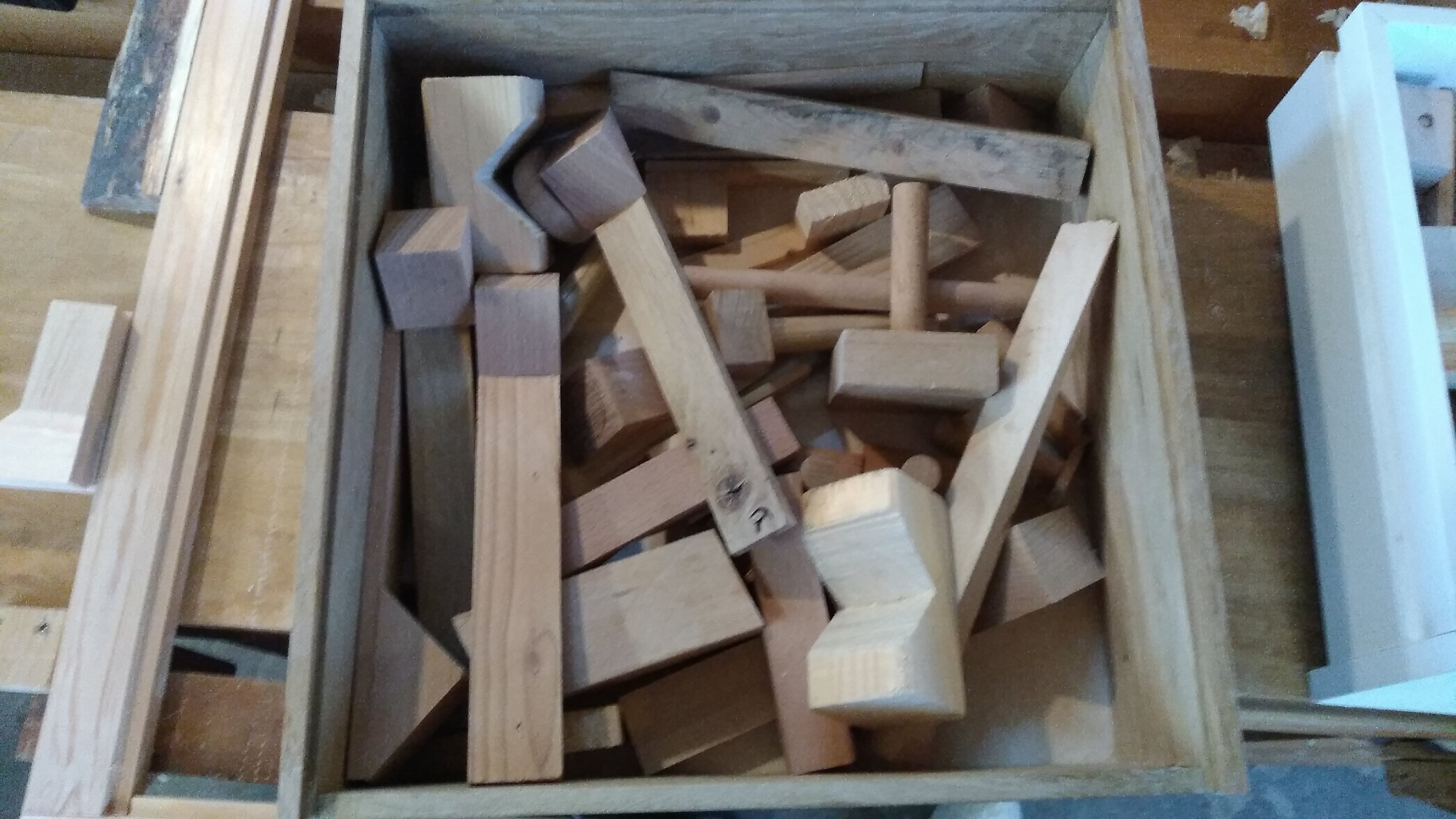

Mittlerweile habe ich eine ganze Kiste voll mit Holzgedöns für die Hobelbank, siehe Bilder.
PS
Auf den Bildern ist noch nicht alles :shock: :? :D
Dateianhänge
Zulagen, Keile und Spatel
Zulagen und Fächer für die Zangen
Bankhaken, Rundholzständer, Winkelzulagen
