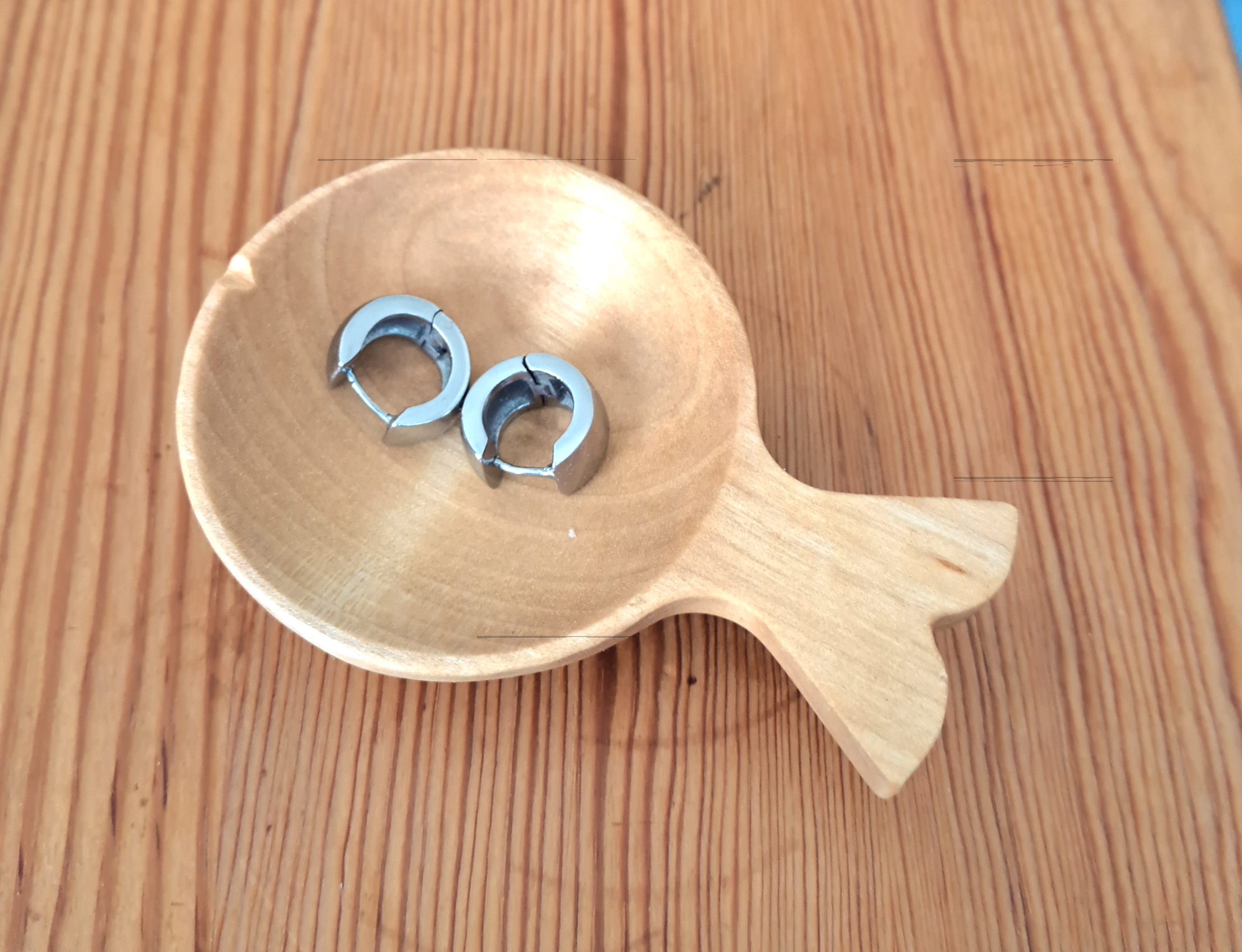

Ich habe mich mehr aufs Schnitzen kleiner Gebrauchsgegenstände verlegt und auch schon Löffel gezeigt. Hier etwas Anderes: Ein kleines Schälchen in stilisierter Fischform. Geeignet, um z.B. kleine Schmuckstücke abzulegen, wie es das Bild zeigt, und als kleines Geschenk sehr beliebt :D

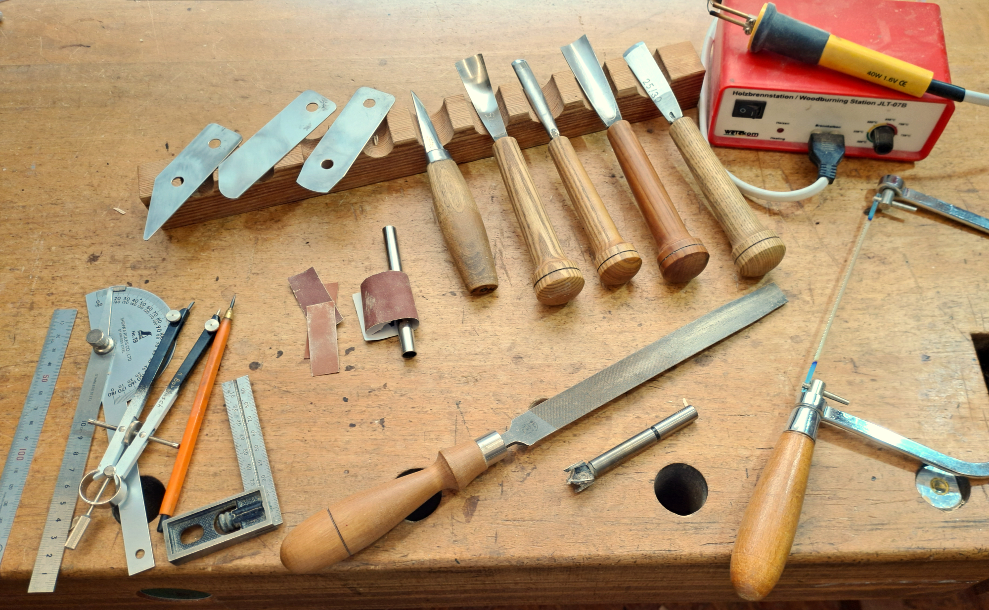

Größe: 60 mm Durchmesser. Der Fischschwanz ist der .Griff, wie bei einer kleinen Pfanne. Hergestellt aus einem Brettchen Birkenholz. Ausgehöhlt mit geradem und gebogenem Hohleisen, egalisiert mit verschiedenen Ziehklingen, geschliffen mit 240er und 400er Papier, geölt mit Nussöl. Zeitaufwand: Ungefähr ein Arbeitstag netto in der Werkstatt, zieht sich aber über mehrere Tage hin.
Das letzte Bild zeigt die eingesetzten Werkzeuge.

das ist ein sehr schönes Schälchen und ich kann mir sehr gut vorstellen, dass so was als Geschenk gut ankommt.
Ich mag deine Art von Ästhetik:
Sie ist bescheiden und unaufdringlich, aber eindeutig vorhanden.
