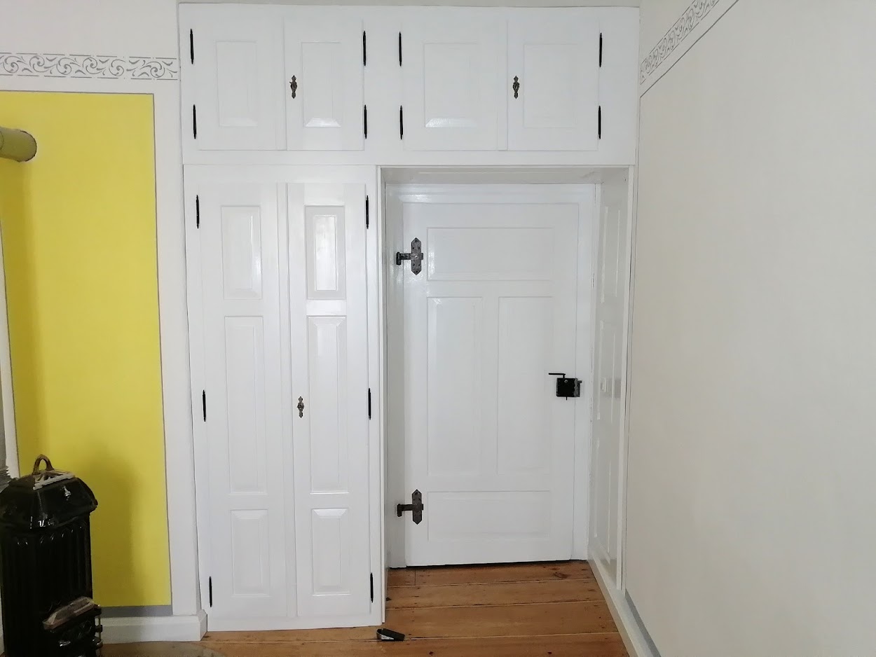

ich möchte mich kurz vorstellen. Ich heiße Heinz und wohne in Oberfranken. 2008 habe ich mir eine kleine Werkstatt eingerichtet, da ich aus gesundheitlichen Gründen meinem letzten Beruf als Planer im Straßenverkehr nicht mehr nachgehen konnte und eine Beschäftigung brauchte, die mich tagsüber ausfüllt. Die kleine Werkstatt besteht hauptsächlich aus einer Schreinerei mit recht alten Stationärmaschinen und Halb-Stationärmaschinen. Dazu kommen noch Maschinen und Werkzeuge für Blechbearbeitung und Maschinen und Werkzeuge für Metallbearbeitung, wie (Hobby-)Fräs- und Drehmaschine. Dabei möchte ich die Blecharbeit als Hobby bezeichnen, da ich die Schreinerarbeiten dahingehend zielgerichtet ausführe, da sie zur Renovierung und Ausstattung am Haus dienen.

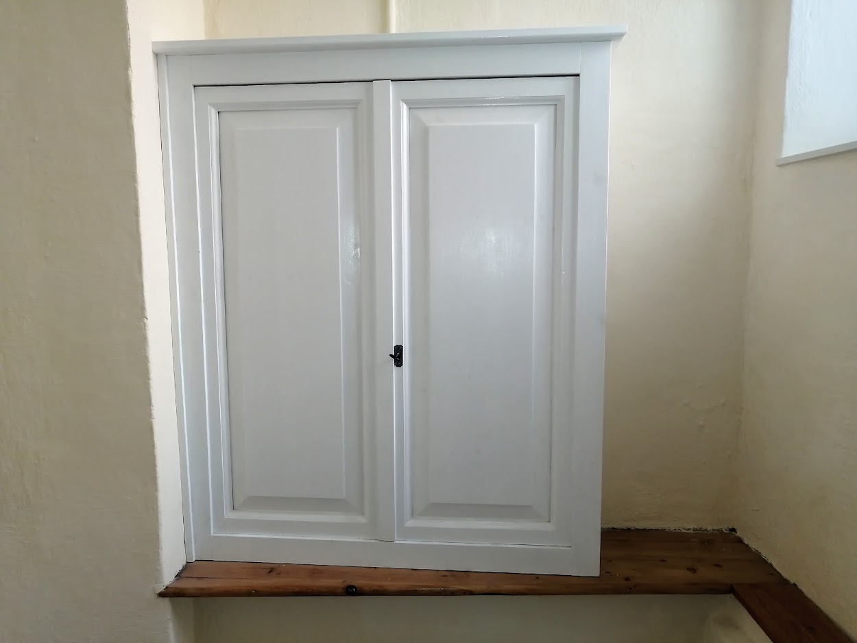

Hier Beispiele:
Nun meine Frage: Ich möchte gerne mit Zapfenbänder arbeiten wie im Beispiel 1. Nur möchte ich sie nicht einstemmen müssen.
Hat jemand Erfahrung mit Zapfenbänder aus Kunststoff zum Einpressen sammeln können? Gibt es Nachteile? Ich denke eine Bohrschablone ist schnell hergestellt.
