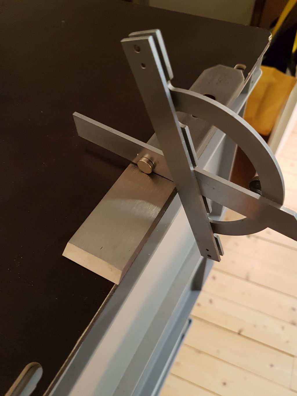

ich habe in meinen Beständen ein Hobelmesser, das ich nicht zuordnen kann.
Ulmia, Breite 33mm, Länge 190mm, eigentlich passend für Simshobel o.ä.
Was mich verwundert, ist das eine Seite auf der gesamten Länge auf etwa 70° angeschrägt ist.
ulmia 33mm.jpg (111.62 KiB) 3796 mal betrachtet
gibt es einen Spezialhobel, für den das gebraucht wird?

Falzhobel.
Wenn es so ist, wie beim ECE.
Beiträge: 1688
Re: ulmia Hobeleisen 33mm identifizieren
das ist ein Hobeleisen für den Ulmia Grathobel 496. Auf der Schachtel steht zwar 32mm Eisenbreite, gemessen sind es aber 33mm. Das Eisen sitz schräg im Hobelkörper, dadurch kann es rechtwinkelig geschärft werden.

Heureka,
das ist es, die 72° habe mich bereits in die Richtung Gratleiste überlegen lassen. Ich erinnere mich, schon mal eine Gratleiste gehobelt zu haben, muß jetzt nur noch den Hobel wiederfinden, aber jetzt weiß ich ja, wonach ich suchen muß.
