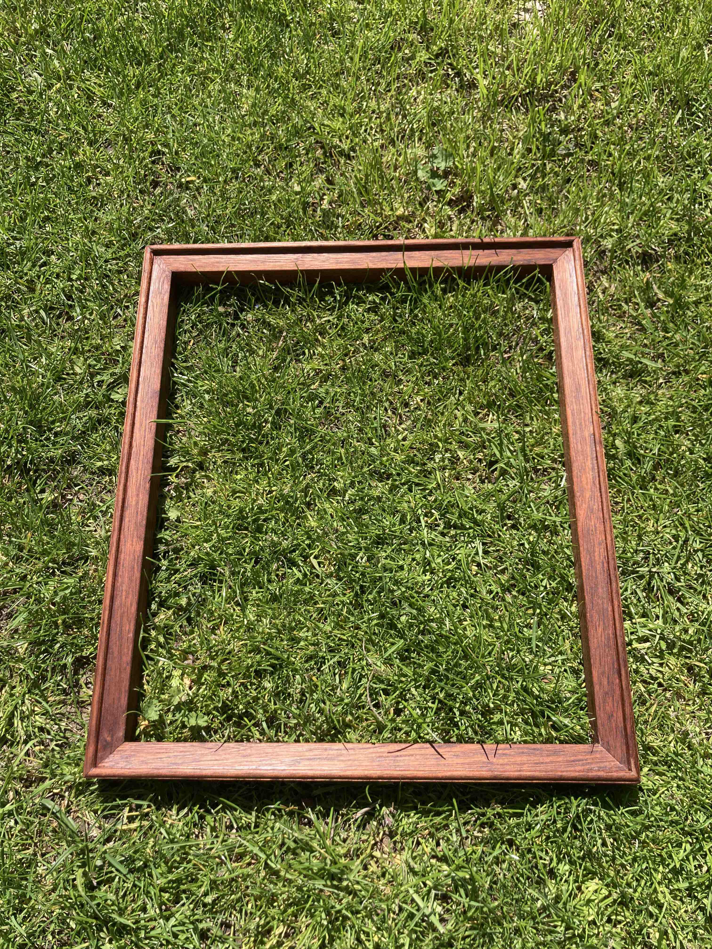

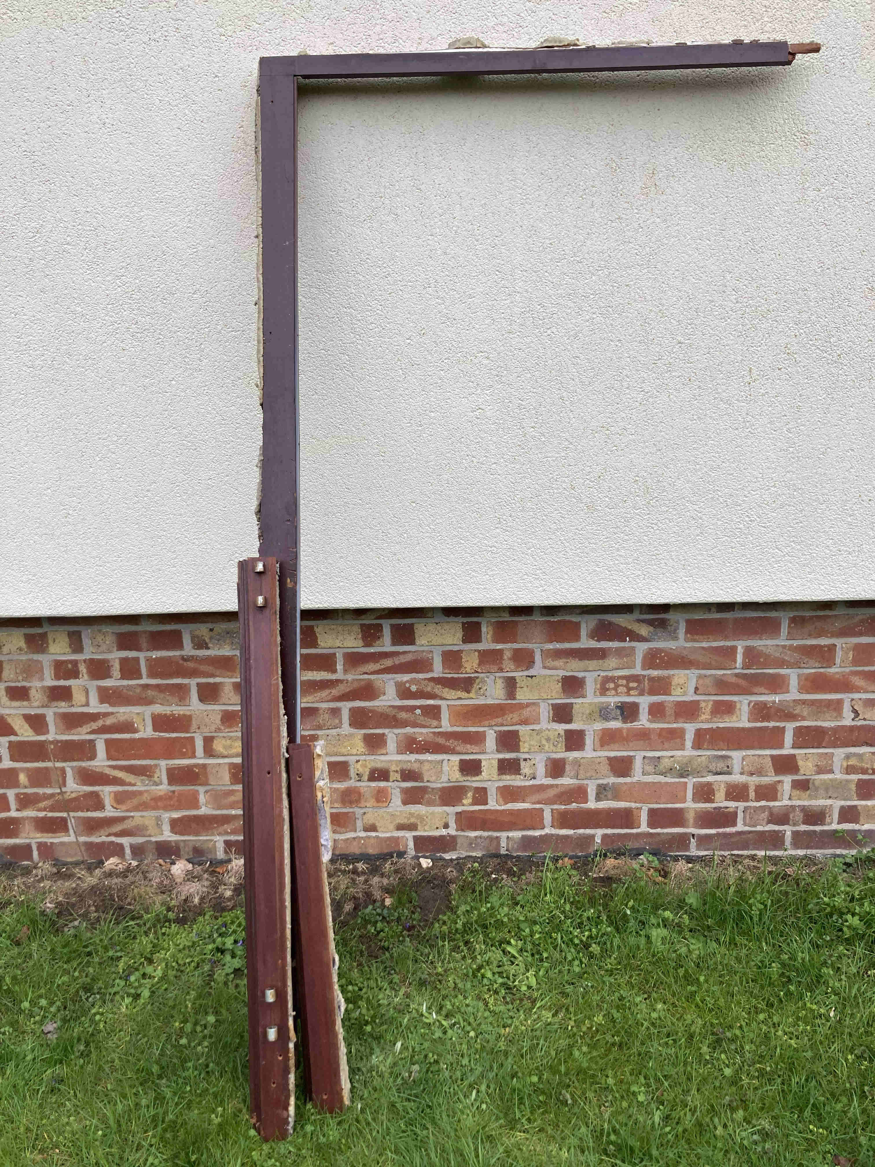

Ich habe durch einen glücklichen Umstand eine Türzarge bekommen, aus der sich wunderschöne Bilderrahmen machen lassen. Einen Rahmen und seine Herstellung möchte ich Euch hier zeigen. die Bearbeitungen wurden nur mit Handwerkszeugen vorgenommen. Da pro Beitrag nur 5 MB zugelassen sind, teile ich auf Teil 1 und Teil 2 Beiträge auf.
10_ Fertiger Rahmen.JPG (1.42 MiB) 4789 mal betrachtet
Der Rahmen wird nach außen durch eine Rundung abgegrenzt. An diese schließt sich eine nach innen geneigte Fläche an, um ein wenig den Blick auf das Bild zu lenken (naja, zumindest gedacht, der Rahmen soll ja nur die Bildwirkung unterstützen und nicht Hauptbestandteil des Werkes sein). Der Rahmen ist mit Hartwachsöl gewachst und nicht glänzend, um die Bildwirkung nicht zu stören bzw. vom Bild abzulenken. Andere Rahmen die ich aus alten Türrahmen gebaut habe, haben wir lackiert oder wurden mit Schellack angemalt, individuell auf das jeweilige Bild abgestimmt. Falls Ihr ebenfalls Zugang zu solchen Hölzern habt und diese bearbeiten wollt, kann ich aus leidvoller Erfahrung nur dringend raten, diese sorgsam auf versteckte Nägel oder andere Metalle zu prüfen. Häufig sind diese nicht sichtbar und ich habe mir schon so manch eine Scharte eingefangen. (nun weiß ich auch das Sprichwort richtig zu deuten).
Von diesem Türrahmen habe ich die bereits abgeschnittenen Stücke genutzt.

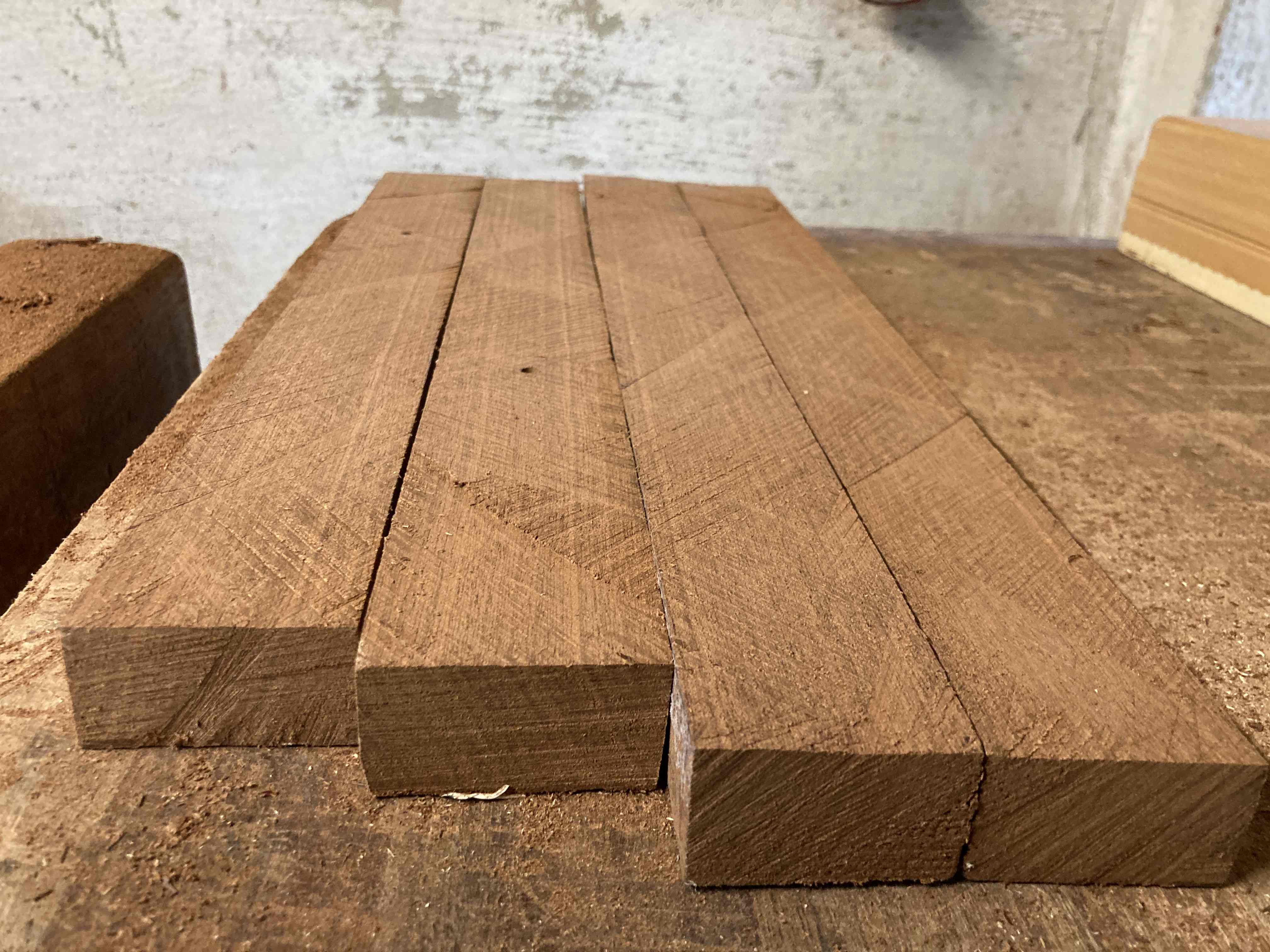

Die Hölzer sind entsprechend des Verwendungszweckes profiliert und müssen erst eingeebnet werden um das Holz für das Auftrennen einspannen zu können. Je nach Höhe und Breite nehme ich hierzu eine Säge (bei breiten Profilen), Stechbeitel bei flachen und schmalen Profilierungen oder eben einen Schrupphobel. Auf jeden Fall ist mit viel Verschnitt bei solchen Rahmen zu rechnen und die Nutzmenge ist entsprechend gering.

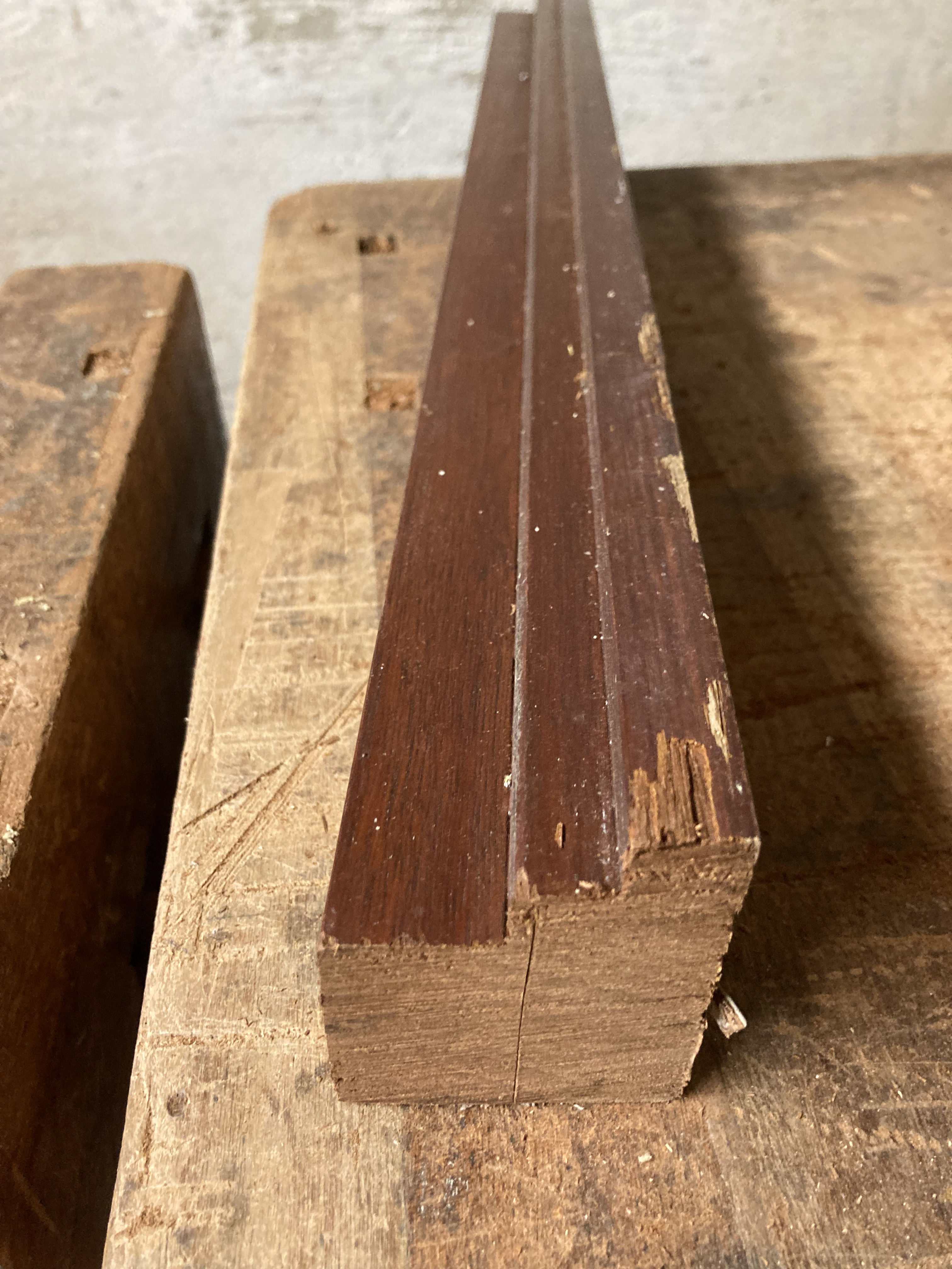

3_gesägte Profile.JPG (627.53 KiB) 4789 mal betrachtet
Die nun mehr oder weniger vierkantigen Holzstücke trenne ich mit der Gestellsäge auf. Früher habe ich lange Fuchsschwänze genommen, aber ich finde, dass der Kraftaufwand bei einer Gestellsäge durch die verminderte Reibung wesentlich geringer ist. Auf die einzelnen gesägten Stücke hobel ich 2 Referenzflächen im Winkel von 90°. Danach hobel ich die weiteren Flächen der Leisten gemeinsam, um möglichst gleiche Maße zu erhalten. Somit ist halbwegs sichergestellt, dass die Gehrungen später passen. Die Ebenheiten werden dann noch einmal mit Richtscheiten geprüft.

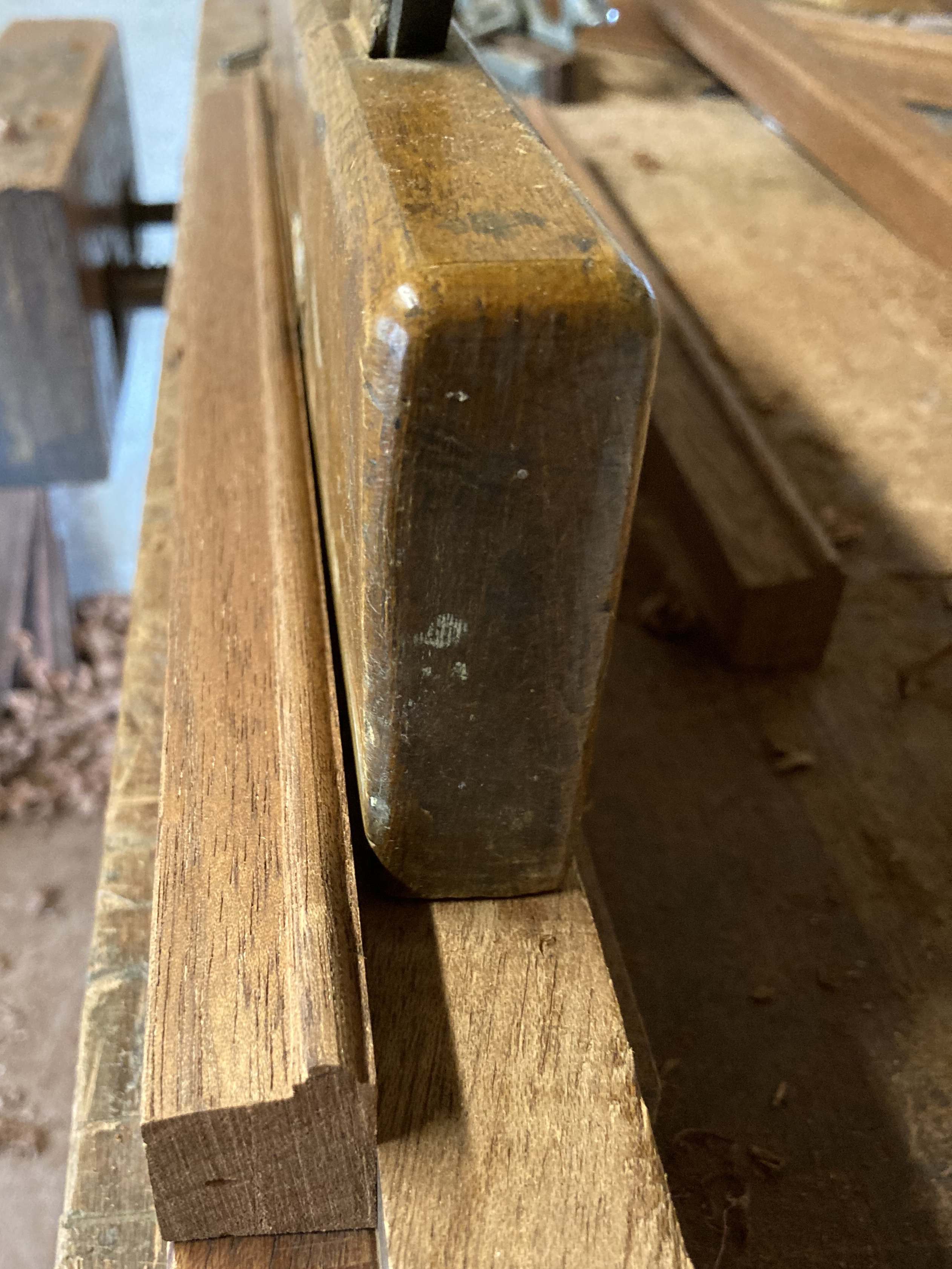

5_Rundprofil hobeln_b.jpg (663.13 KiB) 4787 mal betrachtet

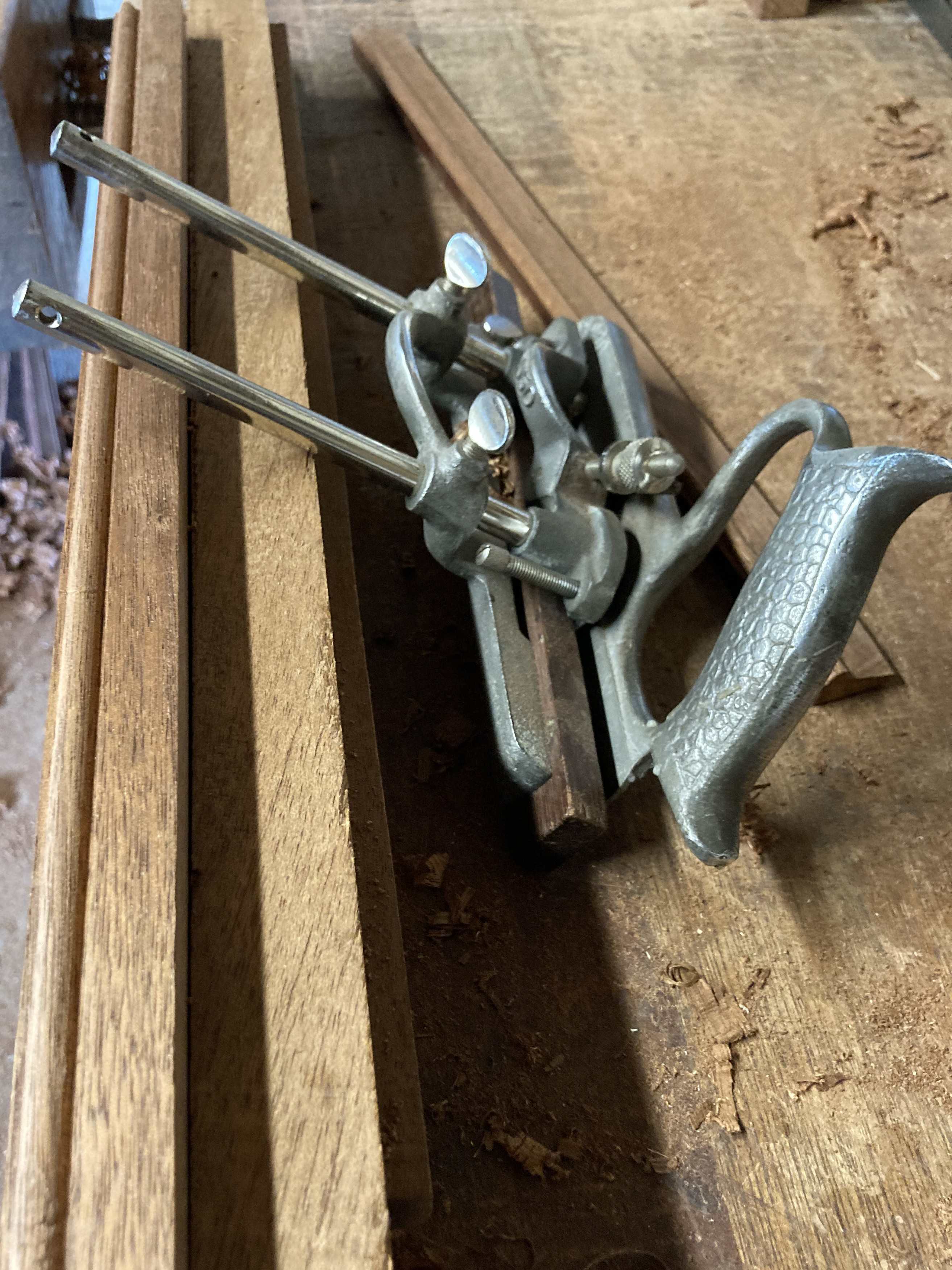

Im nächsten Schritt wird dann die Rundung mit einem Recordhobel angehobelt. Um hier vernünftig arbeiten zu können, habe ich mir in ein Vierkantholz einen tiefen Falz eingehobelt. In Hobelrichtung wird die Leiste durch 2 Schrauben vorne und hinten gesichert, gegen den seitlichen Druck ist die Leiste dann durch den Falz abgestützt. Die schräge Fläche wird mit einem Simshobel angehobelt.

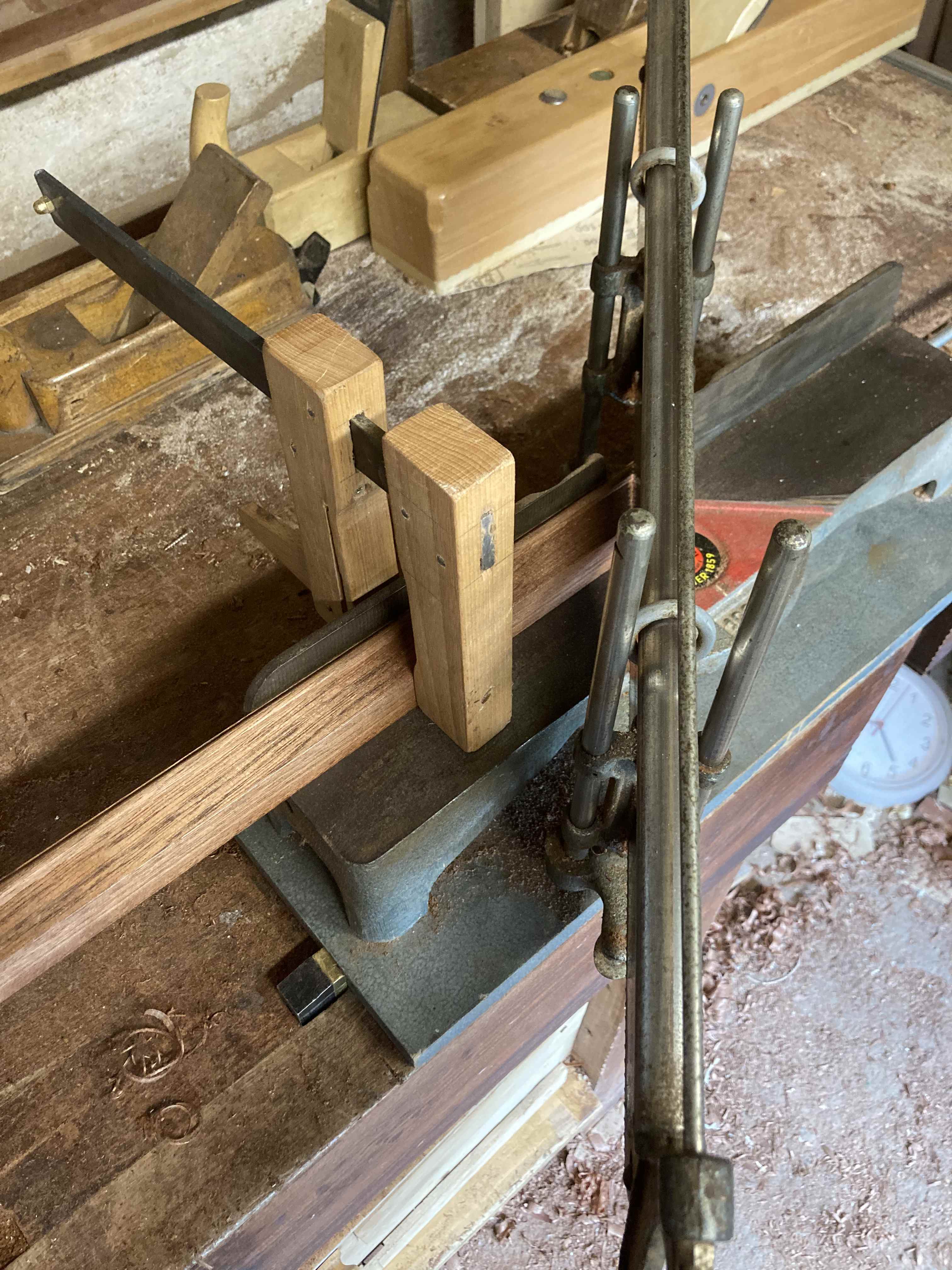

Die nun vorbereiteten Leisten werden nun auf einer alten Steiner-Gehrungssäge auf Gehrung abgesägt. Um die gleichen Längen der parallelen Leisten zu bekommen, nutze ich einen Längeneinsteller. Die Steiner-Gehrungssäge hat je Seite eine Gewindebohrung, in die ich einfach einen Gewindestab eingeschraubt und mit Stoppern versehen habe. Die Ulmia-Gehrungssägen haben hier nur eine Durchgangsbohrung und der Längeneinsteller ist mit Gewinde versehen, befestigt wird durch kontern. Die Längeneinsteller sind für die Ulmias heute noch zu bekommen, aber meine alte Ulmia Gehrungssäge aus den 6oziger Jahren hat eine größere Bohrung, so dass die aktuellen Längeneinsteller nicht passen. Da auch auf der Gehrungslade unvermeidlich Spiel ist, schleife ich die Gehrungen noch einmal mit 100er Sandpapier auf meinem Shooting board nach. 3 bis 4 Züge reichen und verändern die Winkel nicht.
Früher habe ich die Gehrungen nur auf dem Shooting board gehobelt, aber was im Internet immer so einfach aussieht, hat bei mir immer wieder zu mittleren Katastrophen geführt. So manch ein Rahmen wurde kleiner als geplant. Durch die Schnittkräfte wurden die Leisten immer etwas herausgezogen, so dass der 45°-Winkel nicht erhalten blieb, egal wie scharf das Eisen war. Auch die Verwendung von einem Flachwinkelhobel hat nicht zu einer Verbesserung geführt. Zudem verdreht sich das Eisen gerne mal im Maul was zu einem schiefen Schnitt führt.

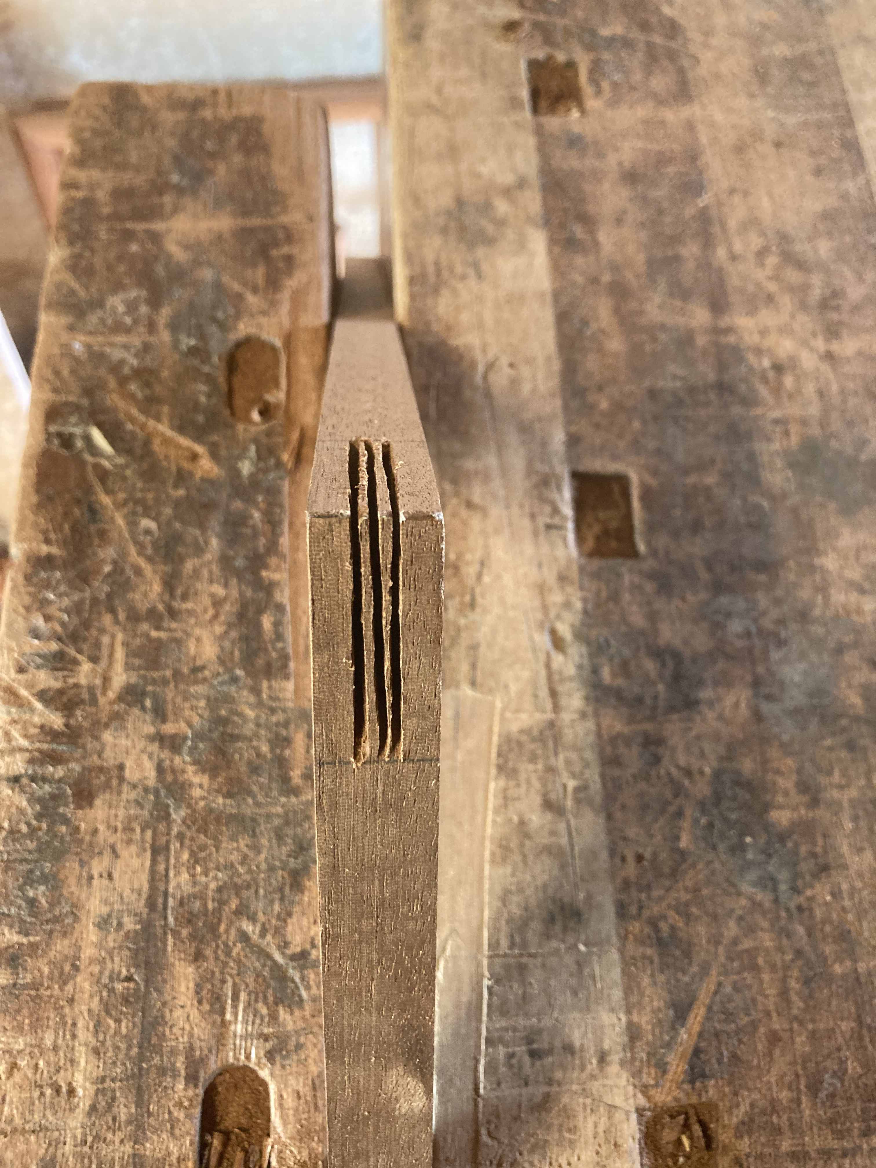

Den Rahmen habe ich dann mit Knochenleim geleimt. Da bei mir im Keller eine konstante Temperatur von 15°C herrscht, habe ich die Hölzer auf ca. 40°C im Backofen erwärmt um ausreichende Verklebezeiten zu haben (Der Knochenleim geliert bei diesen Temperaturen verd....t schnell). Aktuell experimentiere ich mit erwärmten Zulagen für einen etwas größeren Rahmen, dessen Leisten nicht in den Ofen passen. Die Ecken habe ich dann noch mit 6 mm breiten Federn ausgesteift, was hier kein Problem ist, in anderen Fällen habe ich auch schon 3 mm Federn genutzt. Da ich noch Neuling im Verarbeiten von Knochenleim bin, habe ich die Federn mit Weißleim eingeleimt (man kann ja nie wissen....).
Nach dem Leimen habe ich die äußeren Seiten abgehobelt, alles noch einmal mit 180 Sandpapier geschliffen (und mich geärgert, dass ich die Gehrungen nicht gleich nach dem Verkleben bei noch teigigem Knochenleim gereinigt habe) und mit nicht glänzendem Hartwachsöl 2x eingeölt.

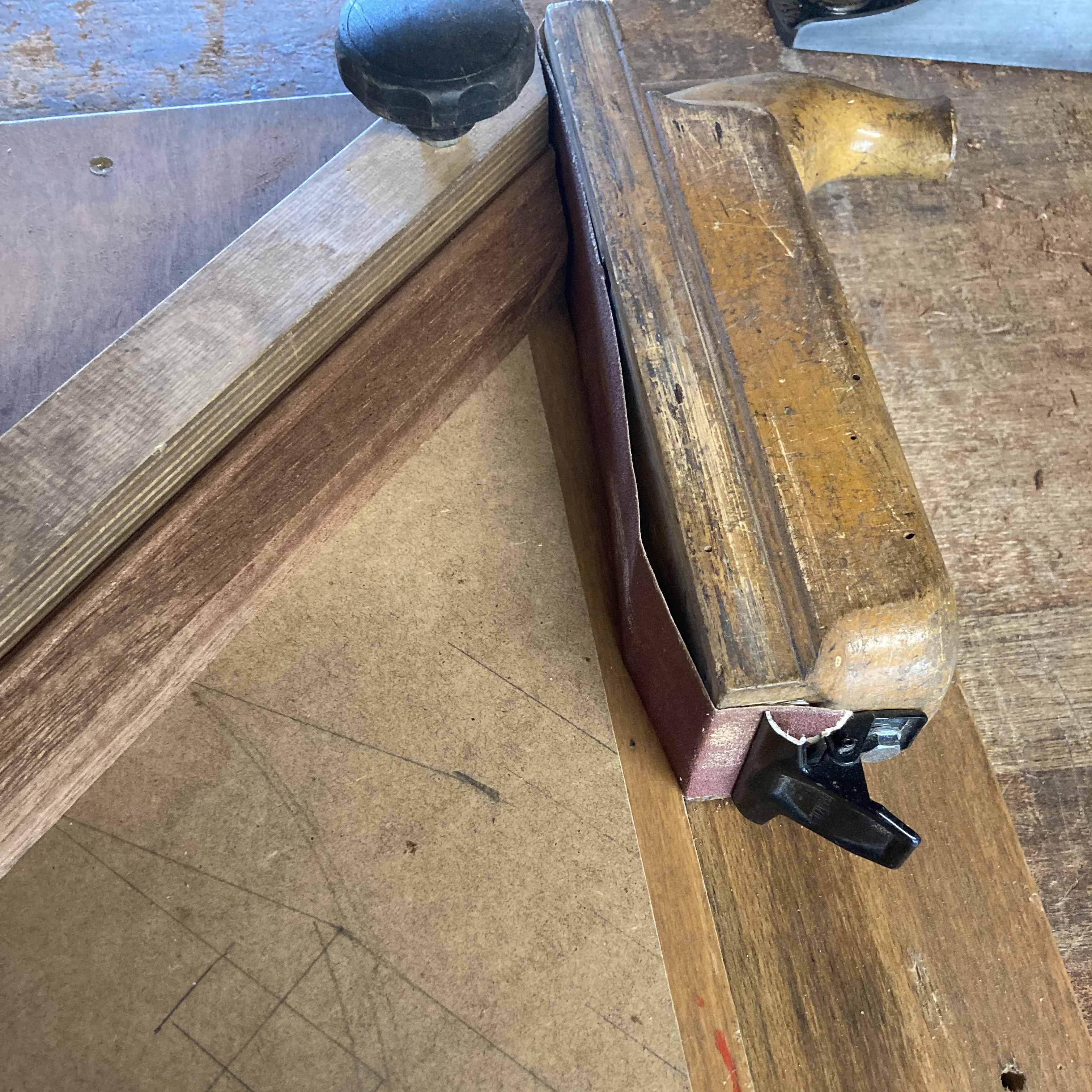

3x durchgelesen und doch etwas vergessen :oops: :D . Hier noch einmal das Bild für das Schleifen auf dem shooting board
8_Schleifen der Gehrung_b.jpg (705.75 KiB) 4780 mal betrachtet

Dein Shootig Board" ist, denke ich, eine Stoßlade.
Interessant finde ich die Idee, einen Hobel mit Schleifpapier zu versehen und dann damit die Gehrung auf der Stoßlade nachzuarbeiten.
Gehrungen bearbeite ich nach dem Sägen auch in der Stoßlade, aber nicht mit Schleifpapier.
Das Problem, dass beim Bestoßen an dem Holz gezogen wird und die Gehrung dadurch ungenau wird, kenne ich.
Deine Problemlösung, Schleifpapier zu verwenden ist einfach und genial zugleich.
Ich hätte allerdings Angst, dass die Gehrung verrundet wird.
