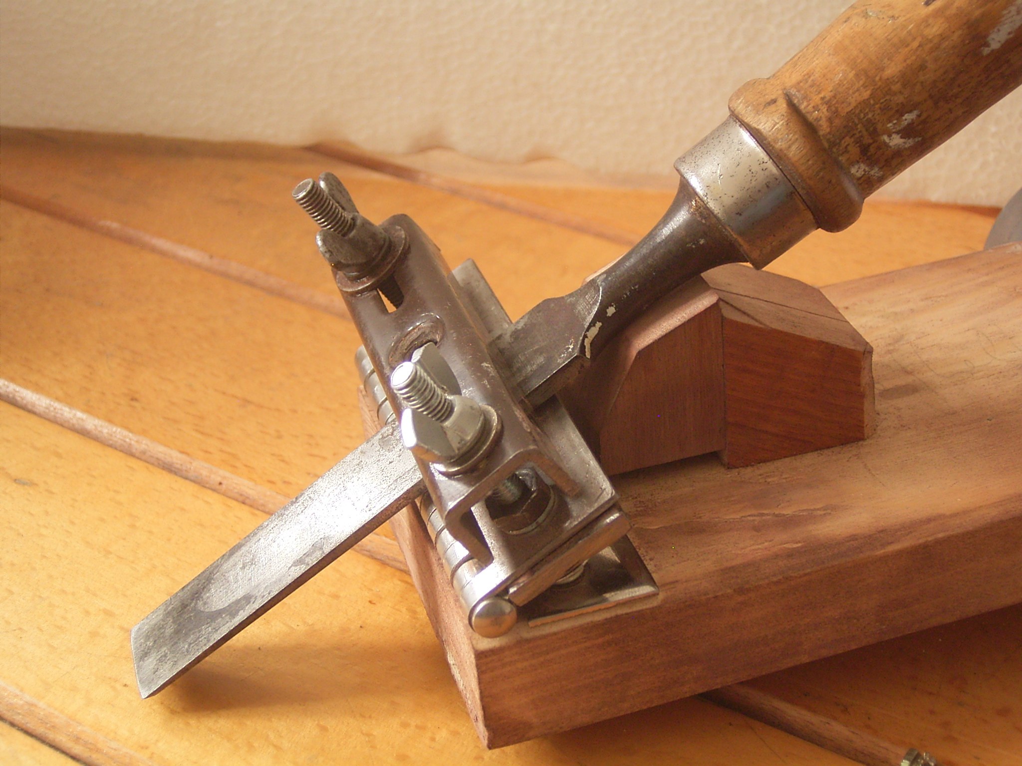

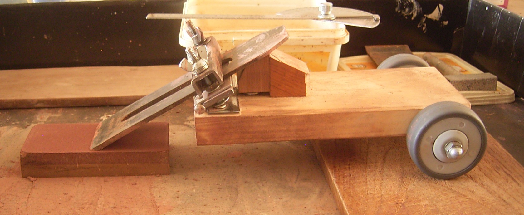

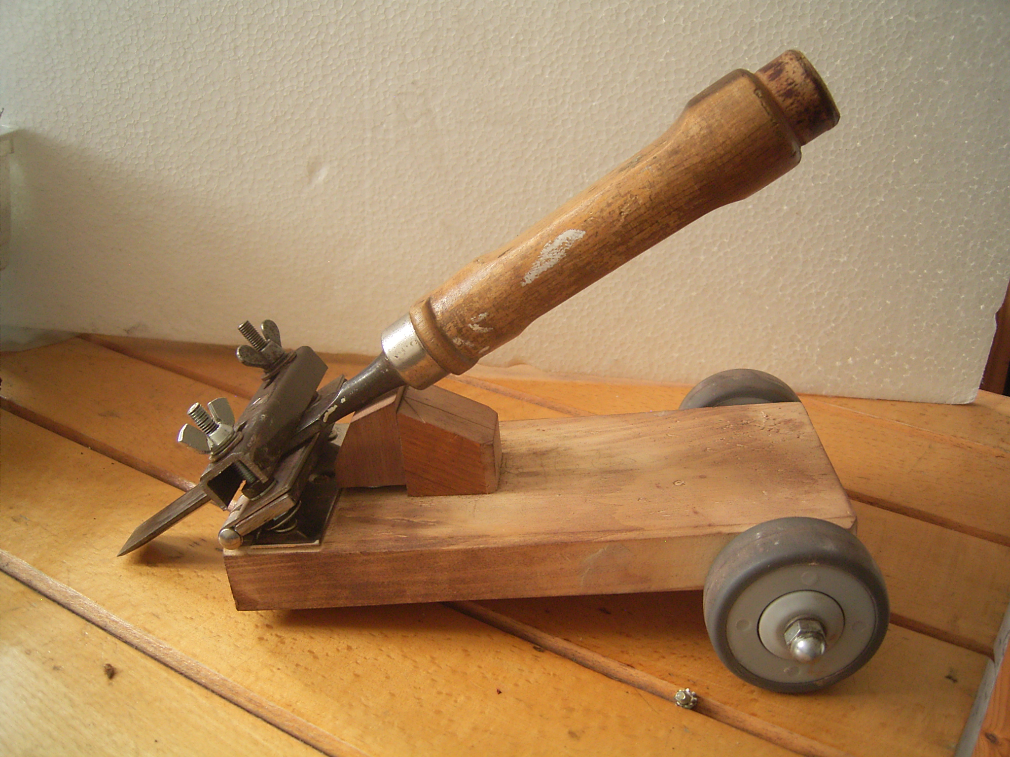

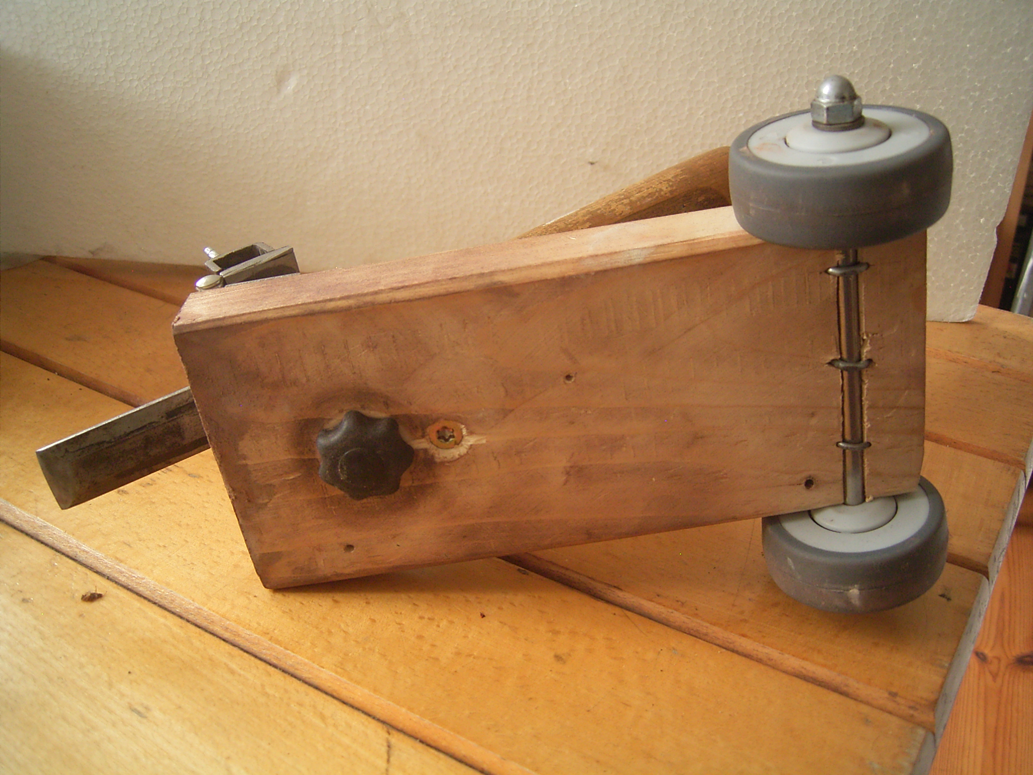

da meine Versuche, Stemm- oder gar Hobeleisen freihand zu schleifen, mangels Übung stets in einer Katastrophe geendet sind, hab ich mir einen Schleifhalter gebaut, der auf Anhieb wirklich überraschend gut funktioniert. Anbei ein paar Bilder, ich kann die Nachahmung nur empfehlen.

Dank für die Nachfrage. Mit "Medium" meinst Du das Schleifmittel? - Ich nehme einen ganz banalen belgischen Brocken, bei mir geht es erst mal ums Grobe.
Durch die Radgröße und -position ergibt sich oft schon ein einigermaßen korrekter Schleifwinkel. Man kann das mit mit Brettchen (wahlweise unter Schleifstein oder Räder) gegebenenfalls passend machen, die Feineinstellung dann mit der Knebelschraube anhand des Schleifbildes an der Werkzeugschneide. Das geht ziemlich gut, man sieht sehr schön, wo der Schleifstein angreift..
