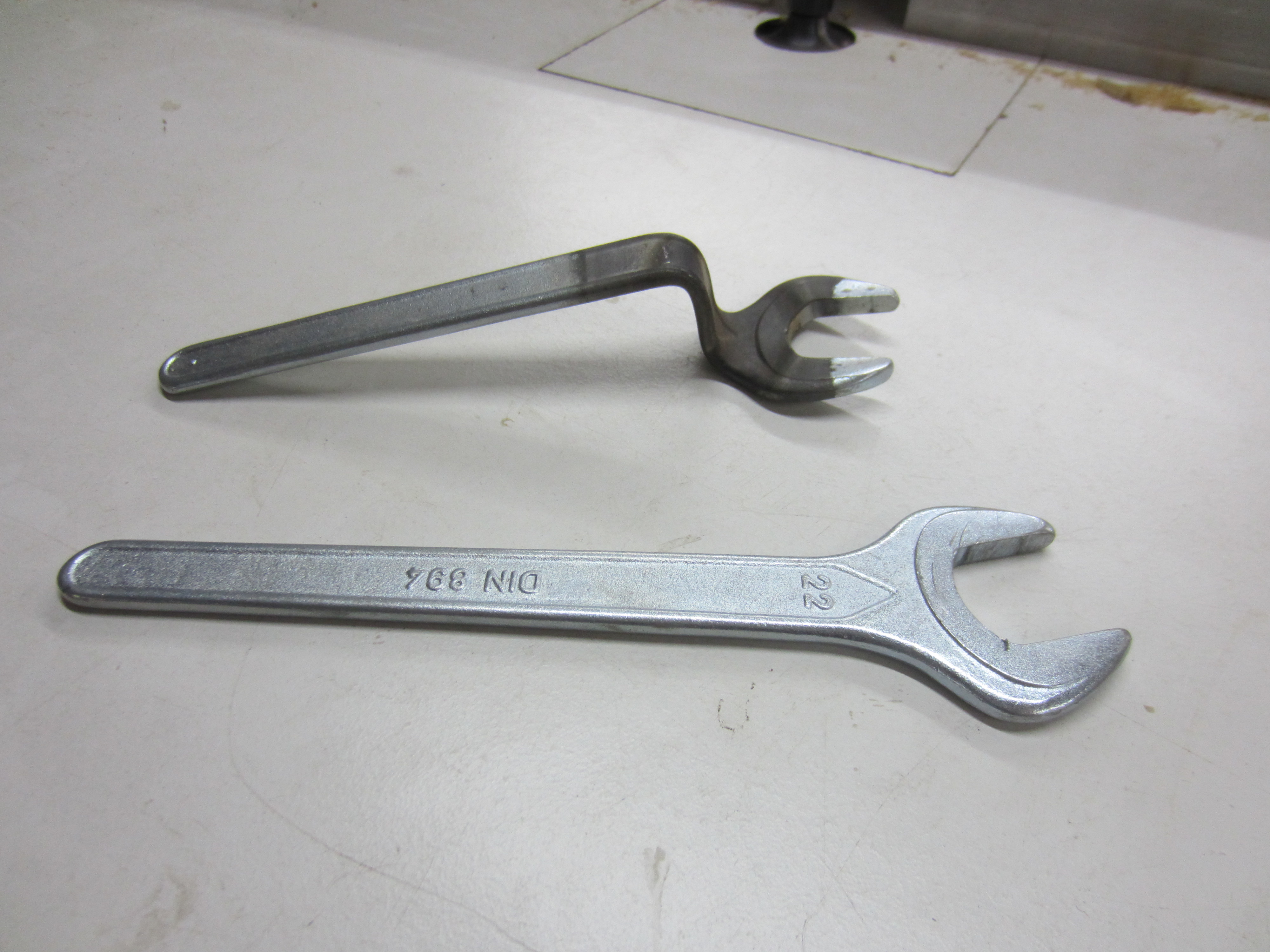

wenn Du Eisen rotglühend bekommst: selber machen. Mit autogen geht das sehr gut, mit Gas ?
Dann kannst Du auch den Versatz selbst bestimmen und ob 22 oder 7/8". Hab ich für meinen Frästisch auch gemacht. Und da keine hohen Kräfte benötigt werden brauchst Dir um die Härtung keine Sorgen machen.
Beiträge: 2831
Re: Gewinkelter Gabelschlüssel für Frästisch
Hallo Johannes,
das war ein Gabelschlüssel ????? Sicher made in PRC.
So sieht das fertige Exemplar aus und vorne der Ausgangsschlüssel nach DIN, vielleicht aber trotzdem PRC :-)
Vielleicht auch mal nach Maul-/Gabelschlüssel gekröpft suchen.

Heinz Kremers hat geschrieben: So 16. Apr 2023, 14:22 wenn Du Eisen rotglühend bekommst: selber machen. Mit autogen geht das sehr gut, mit Gas ?
Autogen habe ich nicht.
An zersägen und wieder zusammenschweissen (bzw. Hartlöten) habe ich auch gedacht, ich habe ein TIG-Gerät, mit dem das ginge, aber schrecke noch wegen der Verzinkung (oder Verchromung?) davor zurück. Zink und TIG geht nicht gut zusammen und ist ungesund, beim Chrom weiss ich nicht so recht...

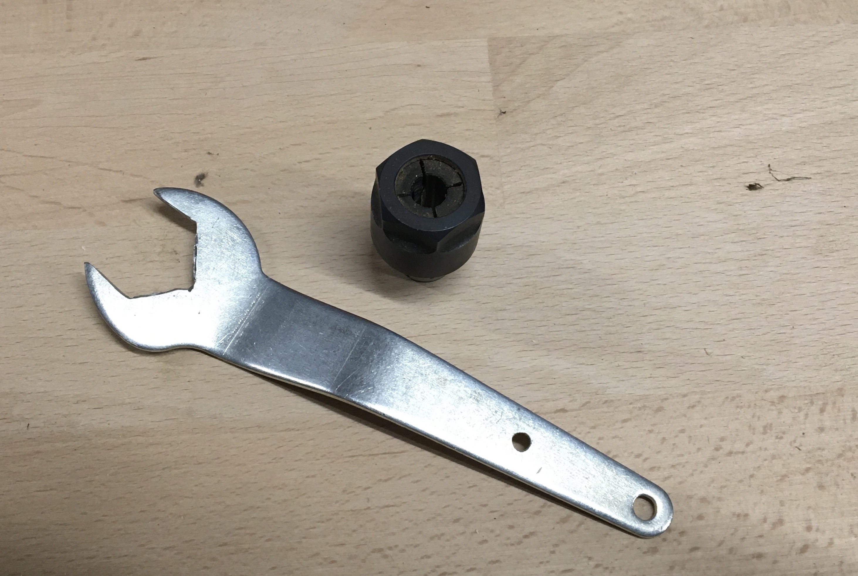

Für die T11 im Frästisch habe ich einen gewinkelten 7/8“ Schlüssel von CMT, scheint es mittlerweile in Deutschland nicht mehr zu geben. Such mal nach „CMT 99100400“
Hier hatte ich schon mal ein Foto hochgeladen: viewtopic.php?p=91506#p91506

Hallo pnx,
dann schick mir den passenden Schlüssel zu dann erledige ich das. Schreib mir eine PN.
