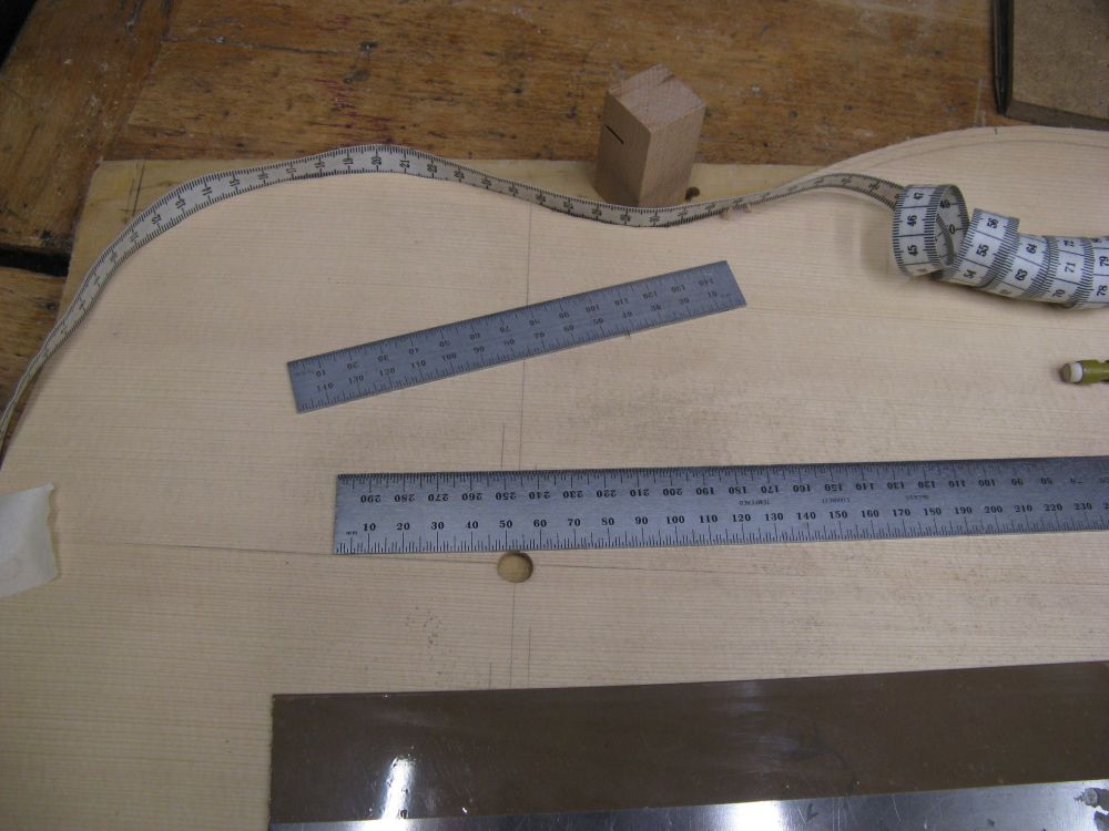

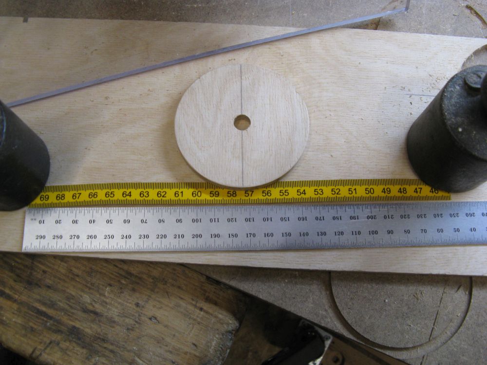

mal wieder ist mir die vorhandene Lösung nicht genügend. Daher habe ich mir eine neue überlegt und umgesetzt. Meine Arbeiten beim Gitarrenbau erfordern manchmal ein genaues Maß. Da die Formen aber meine herkömmlichen Messutensilien an ihre Grenzen bringt und ich mit den schwabbeligen Maßbändern auf Kriegsfuß stehe, habe ich mir eine andere Lösung überlegt und realisiert. Kreisumfang berechnen hat mir sehr geholfen und daraus habe ich r = 40mm verwendet. Dazu folgende Bilder:

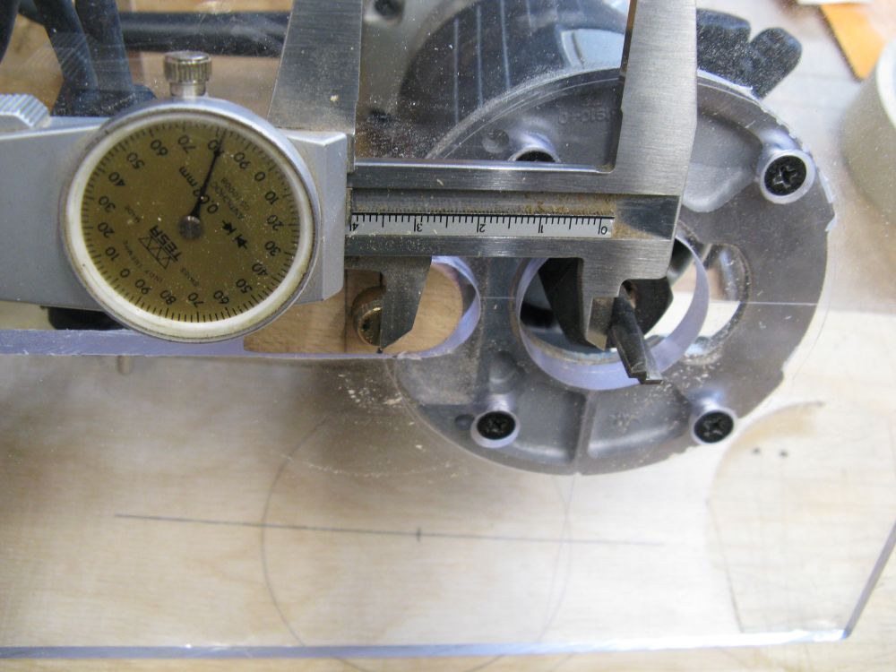

Mit meiner Fräsvorrichtung (Eigenbau) eine leichte Übung auch bei kleinen Radien.

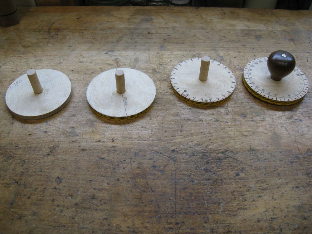

Mit vorhandenen Resten weitergearbeitet.
IMG_7242 red.jpg (116.91 KiB) 6404 mal betrachtet
die Versuchsreihe offenbarte Verbesserungspotential bis zum akzeptablen Ergebnis.
IMG_7250 red.jpg (129.06 KiB) 6404 mal betrachtet

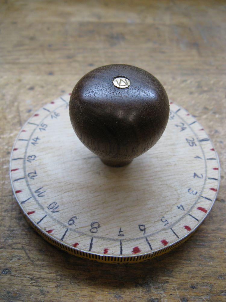

Das Ergebnis mit Ledersohle und Handknauf.

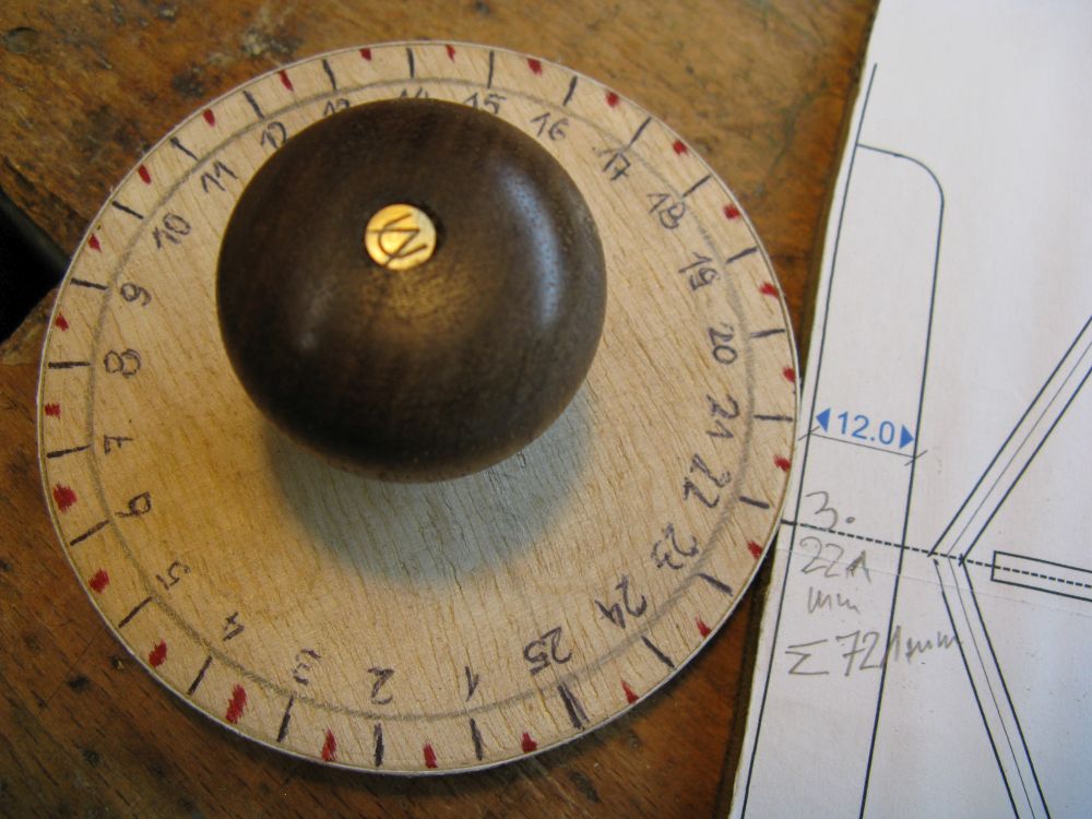

So wird es angewendet und liefert Ergebnisse. Umfang 721mm. Bindings und Purflings können aus bestehenden Hölzern ohne große Verluste hergestellt werden.

sehr schön und sofort nachvollziehbar (mit pi). Und sowas gab es nicht schon längst für Menschen, die Geigen und Ähnliches bauen? Erstaunlich!

Da kann ich mich nur anschließen, eine sehr hübsche Lösung Uwe!
Einzig die recht dicken roten Markierungen für die halben cm könnten vielleicht auf Dauer stören, da so ein genaueres Ablesen doch recht schwierig wird - zumindest bei hohen Materialstärken, wo das seitlich angeklebte Maßband nicht mehr sichtbar ist? Vielleicht wäre eine gedruckte und von oben aufgeklebte Skalierung statt der händischen aufgemalten noch eine weitere Optimierung?
Und ansonsten noch eine Reduzierung des Radiusses auf 39,8mm... ;)
Aber das ist wirklich Jammern auf allerhöchstem Niveau. Da hast Du Dir ein schönes Werkzeug erschaffen! :)
Schöne Grüße, Stefan

Die Lösung ist im laufenden Prozess entstanden. Bei den Decken und Böden handelt es sich um Holzstärken bis 3mm, meist darunter. Daher ist die Seitenmarkierung leicht ablesbar. Nach der Pilotreihe sind die nächsten Ausfertigungen in der Fläche mit Schellack abgesperrt worden. Danach die Markierung mit dem Permantenfineliner aufgebracht. Dadurch ist die Tusche nicht in die porige Oberfläche eingedrungen und verlaufen.
Das erste Muster hat einen reduzierten Durchmesser, der genau bei 250mm Umfang auskam. Da meine weiteren Muster dann ein gutes Ergebnis lieferten habe ich keine Angleichung mehr vorgenommen.
Ich arbeite mit der Fräse bei den jetzigen Ausführungen aber mit dem 79,6mm Durchmesser. Die Oberflächenmarkierungen sind nur unterstützende Hilfen. Die in der Höhe eingekürzten Massbänder zeigen die genauen Abstände mit der Millimeterskalierung an.
Herzliche Grüße und einen schönen Tag, Uwe

Das mit dem Bandmaß habe ich ja im ersten Bild als Lösung verworfen, da wie Du angemerkt hast ein Gitarrenkorpus keine wiederholgleiche Außenform hat.
Beiträge: 1272
Re: Kurvenmesser für Entfernungen
pfiffiges Teil und schön umgesetzt.
Der Griff ist sicherlich drehbar.
Wie hast du die Schraube verankert?
Sackloch gebohrt und dann einfach geklebt?
Auch nett sind die Initialen auf der Schraube.
Wie kommen die da drauf?
Beiträge: 1355
Danke für den Beitrag,
der Griff ist fest, da ich damit die Scheibe an die auszumessende Kante drücke und sie damit vorwärts drehe. Den Griff in der Drechselbank eingespannt und mit einem Bohrfutter/Bohrer auf Dübelstärke ausgebohrt und Griff auf den Dübel mit Fischleim verleimt.
Die Initialien werden in das Messingrundmaterial eingeschlagen. Stangenmaterial auf 8mm ablängen, auf 400ter Schleifleinen glätten und dann Loch in den Griff bohren und Marke einkleben. Den Prägestempel habe ich mir seinerzeit nach meinen Vorgaben/Entwurf anfertigen lassen.
