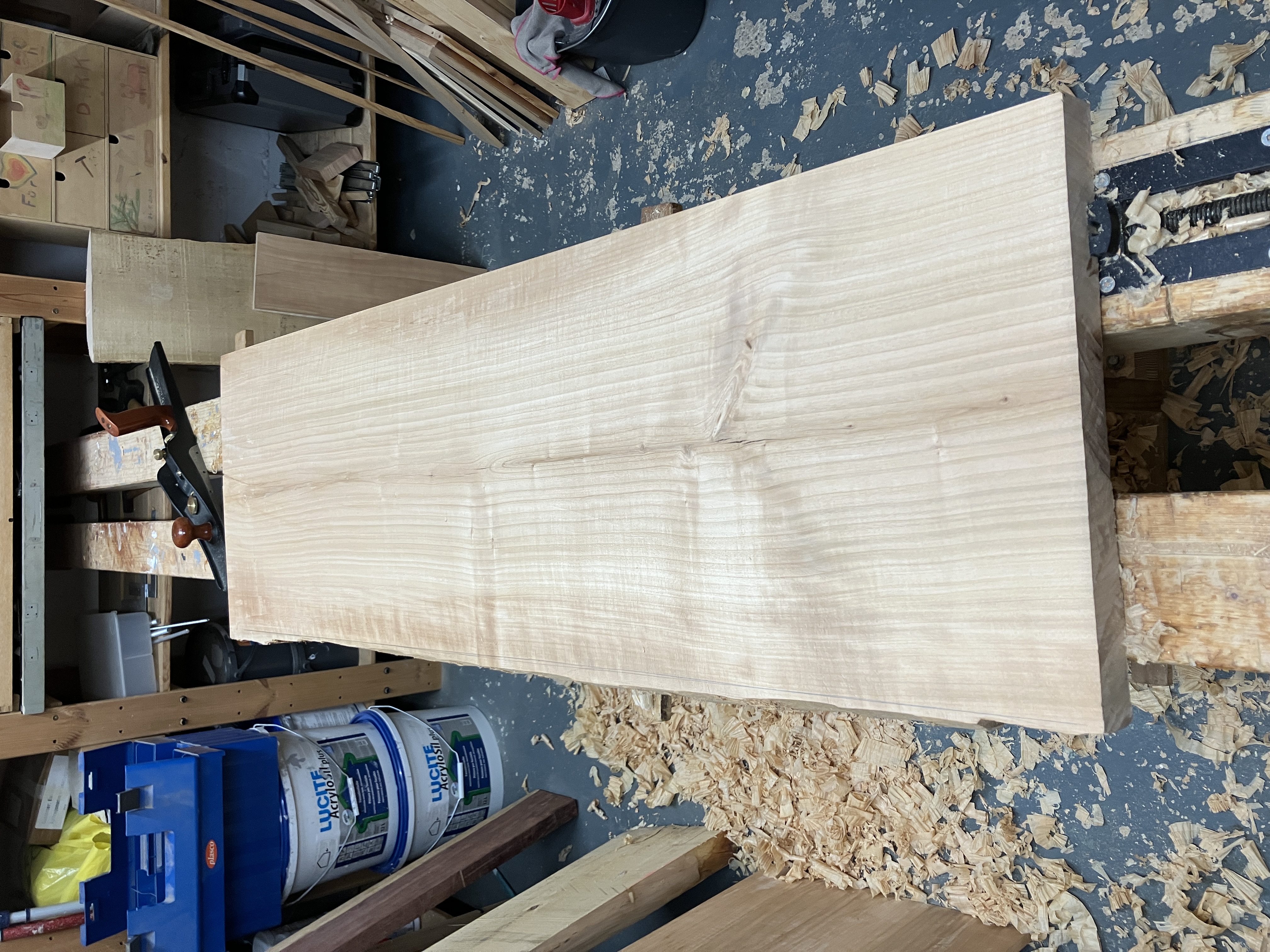

für ein sideboard hobele ich gerade eine Bohle plan aus Kirschbaumholz.
Hinten sieht man die Flachwinkel Raubank. Tatsächlich geht das mit dem Hobeleisen mit 50 Grad Fase auch ohne Ausrisse. Und es macht richtig Spaß. Mit dem Eisen mit 25 Grad Fase habe ich das wirklich nicht hinbekommen.

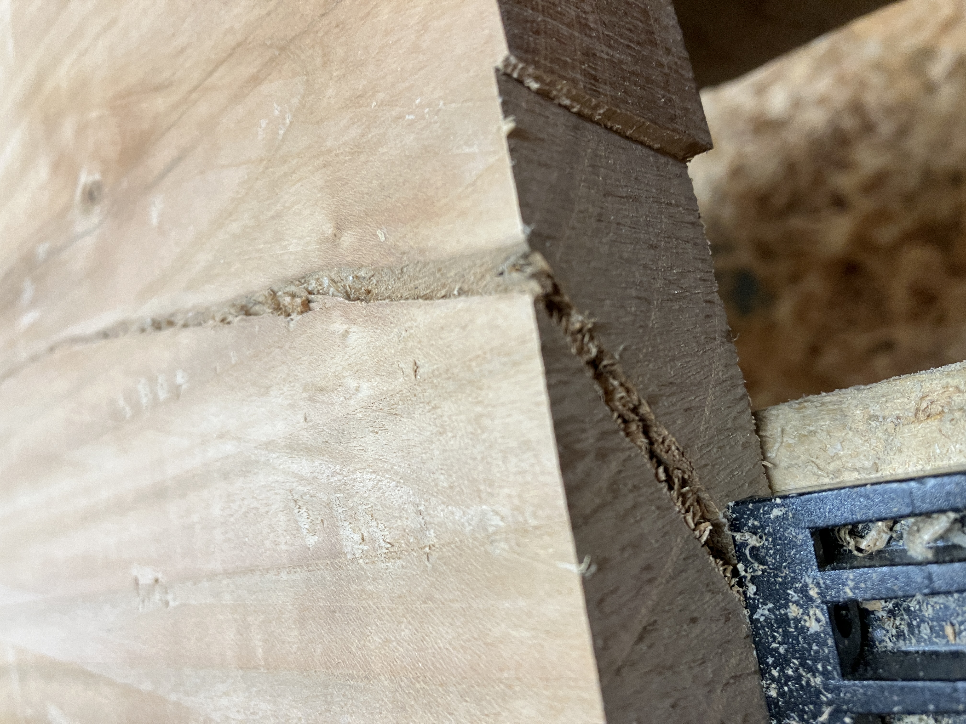

Jetzt hat leider die Bohle folgenden Riss:
Die gehobelte Fläche soll die Platte für das sideboard sein.
Ich würde den Riss einfach lassen und im Möbel integrieren. Wie macht man so etwas am besten? Kann man das mit einer Flüssigkeit "ausgießen" vielleicht? Oder läßt man den Riss ganz so wie er ist, ohne Behandlung?

ohne Behandlung würde ich den Riss in einem Sideboard nur dann lassen, wenn das gesamte Design des Sideboards entsprechend rustikal daherkommt. Da aber alles andere bereits schön glatt gehobelt ist, würde ich den Riss auf jeden Fall so behandeln, dass er sich möglichst gut ins Gesamtbild einfügt.
Die Art der Behandlung hängt u.a. auch von der Beschaffenheit des Risses ab. Lässt er sich mit Schraubzwingen bis auf "Null" zusammendrücken? Wenn ja, würde ich Leim einfüllen und zusammenpressen. Wenn's gut läuft, ist der Riss weg.
Lässt er sich nicht mehr richtig zusammendrücken, dann könnte man versuchen, ihn irgendwie gekonnt in Szene zu setzen.
Man könnte ihn z.B. mit (klarem oder farbigem) Epoxidharz füllen.
Man könnte so einen Riss z.B. auch mit einem oder mehreren Schwalbenschwanz-Dübel(n) aus einer dunkleren Holzart (z.B. Nussbaum) überbrücken. Wenn diese Dübel sauber eingearbeitet sind, sieht das auch gut aus.
Man könnte auch Dübel und Epoxidharz kombinieren.
Es gibt also mehrere Möglichkeiten. Welche du wählst, ist Geschmacksache. Aber erst mal testen, ob er sich zusammendrücken lässt.

OK, vielen Dank für den Tipp. Auf die Idee des Zusammendrückens bin ich noch nicht gekommen. Wird schwierig, da ich in der Breite sowie in der Höhe zusammendrücken muss. Mal sehen wieviel Kraft nötig ist und dann kann man beurteilen, ob der Leim eine Chance hat. Bin gespannt.

Wenn das gerissen ist waren vorher Spannungen im Holz.
Wenn Du den Riss mit Kraft zusammenpresst, werden wahrscheinlcih andere Spannungen aufgebaut.
Ich würde den Riss rausschneiden oder Ausspänen.

ich bin da bei Pedder: Ausspanen oder herausschneiden. Nachdem die komplette Kernholzzone mit diversen weiteren Rissen aktuell noch im Brett enthalten ist, würde ich diesen Bereich ziemlich sicher heraustrennen. Dadurch solltest Du auch deutlich mehr Ruhe (weniger Verzug und Neigung zu weiteren Rissen) ins Material bekommen.
Die diversen Vergussmöglichkeiten kenne ich auch, empfinde sie aber in den meisten Fällen als unpassend.

wie trocken ist die Bohle denn? Sollte sie sich nicht auf Möbelniveau befinden,
kann sich an dem nicht im Kern getrennten Material noch einiges verändern.
Im klassischen holzwerklichen Verständnis ist es so aus gutem Grund nicht regelkonform.
Besonders da Kirsche ist ein stärker arbeitendes Holz ist.

Wenn es sich - was ich vermute - um einen Trocknungsriss handelt, dann sind die Spannungen, die zu dem Riss geführt haben, jetzt nicht mehr da. Wenn die Bohle jetzt trocken ist und wenn sich der Riss zusammendrücken lässt, kann man ihn verleimen. Die Spannungen aus dem Trocknungsprozess werden nicht mehr auftreten, denn die entstehen nur bei unterschiedlichen Restfeuchten zwischen innen und außen.

Vielen Dank für die zahlreichen Tipps. Ich denke, die Bohle ist schon auf Möbelniveau, da ich sie vom Furnierhändler Hartmann aus Kelkheim gekauft habe, wo auch die ganzen Möbelbauer einkaufen.
Tatsächlich lässt sie sich der Riss nicht zusammen drücken.
Mir bleibt nur noch die Epoxid Lösung. Da ich das zum ersten Mal mache, muss ich jetzt mit Probeholz ein bisschen rumexperimentieren. Soll man klaren Epoxid nehmen oder schwarzen? Hält das alles, oder bröckelt es nach einer Zeit? Das werde ich dann sehen. Wird etwas dauern aber ich werde weiter berichten.
