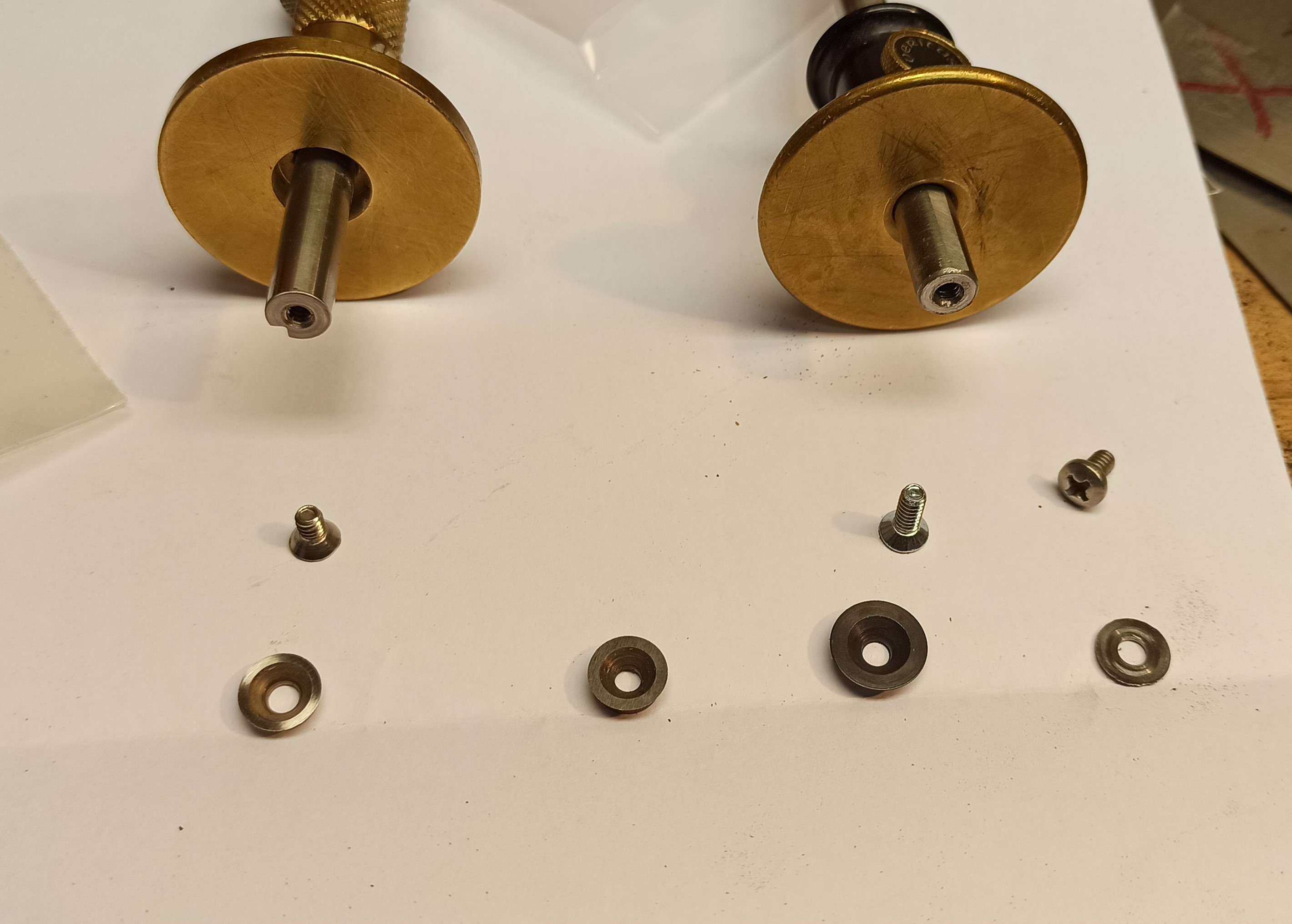

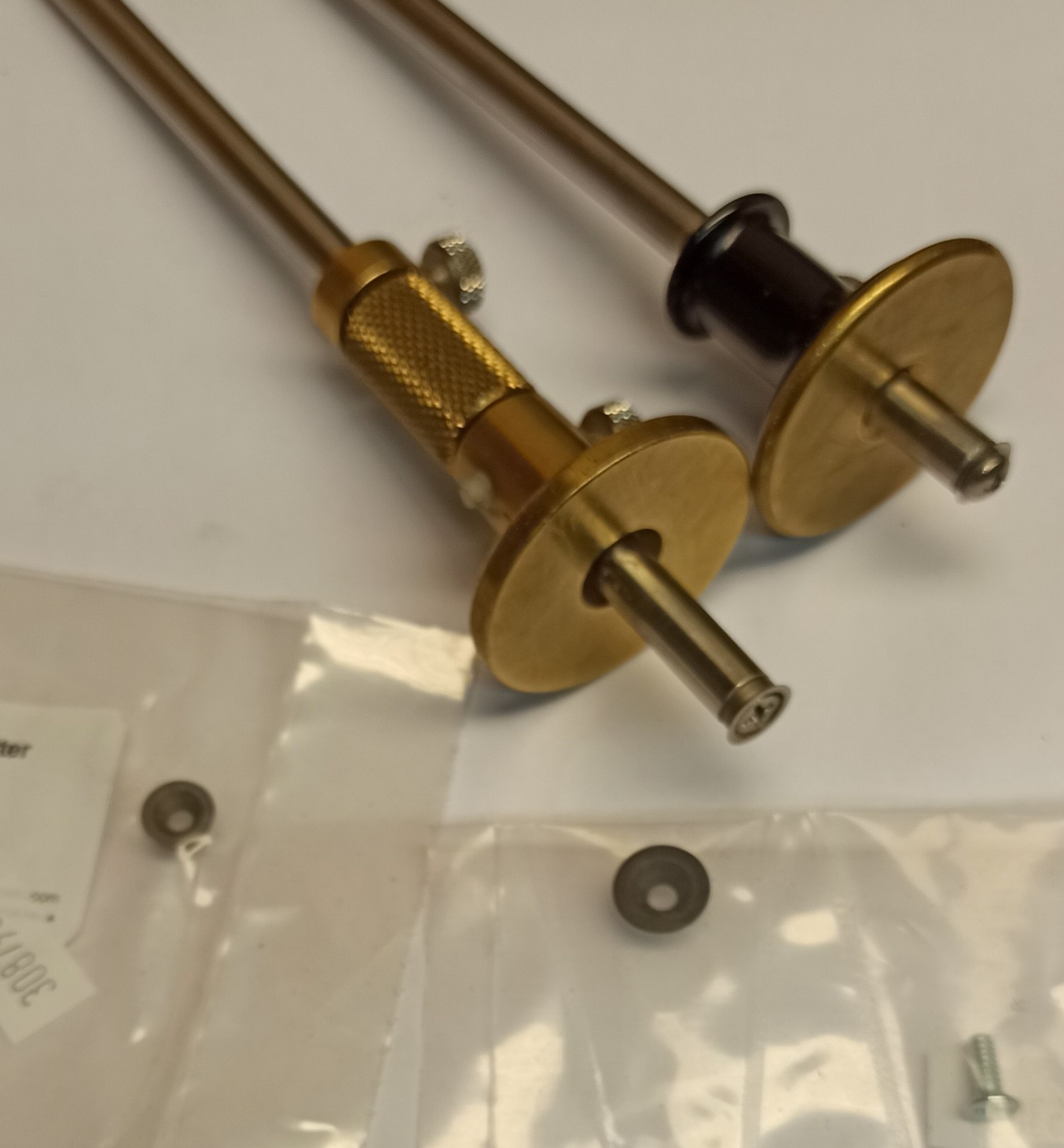

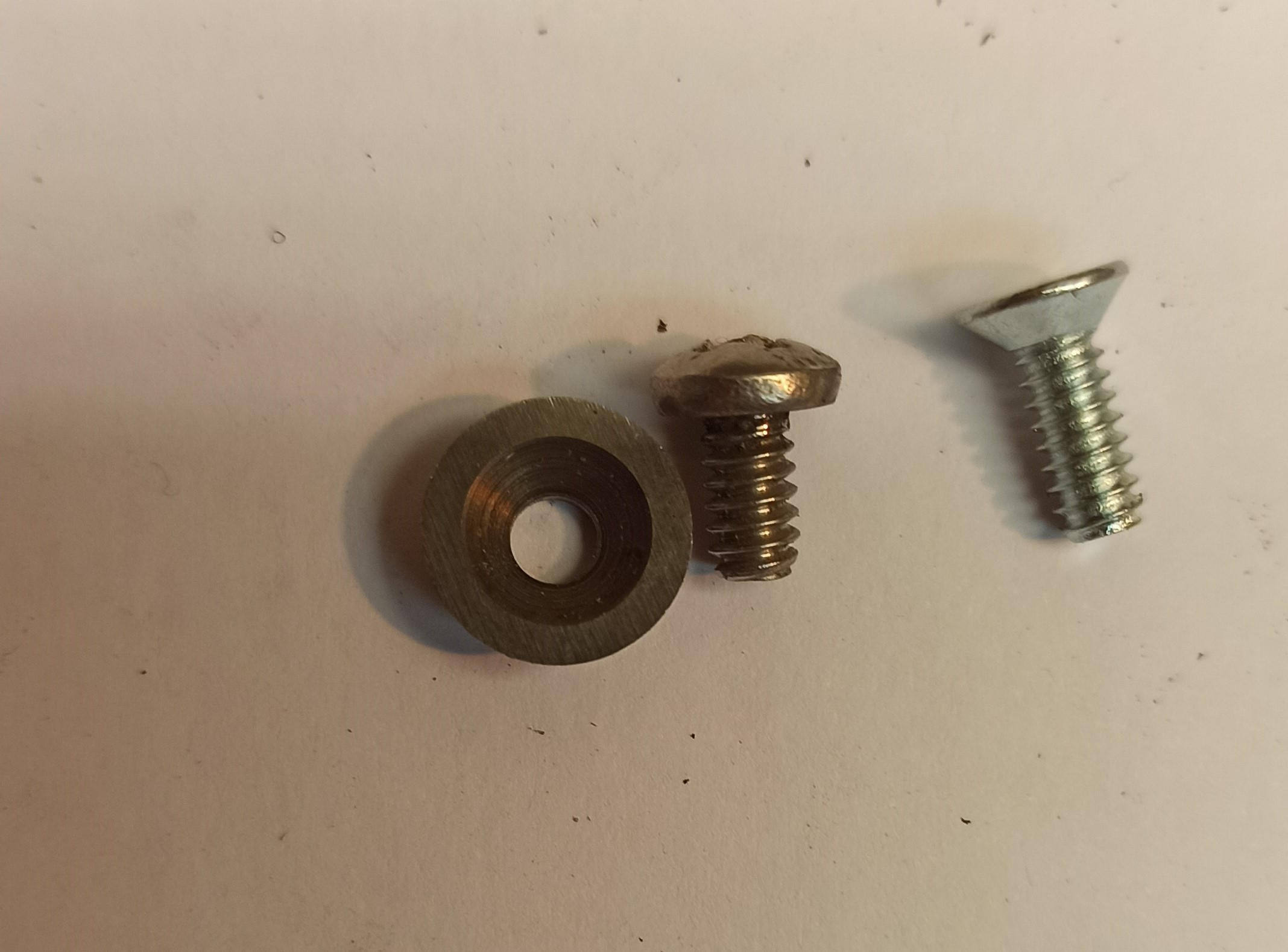

heute kamen die Ersatzmesser "von Dieter" an.
links das Veritas Messer, rechts eins von drei No-Name mit Schraube
Ich habe jetzt also drei Schrauben und 6 Messer.

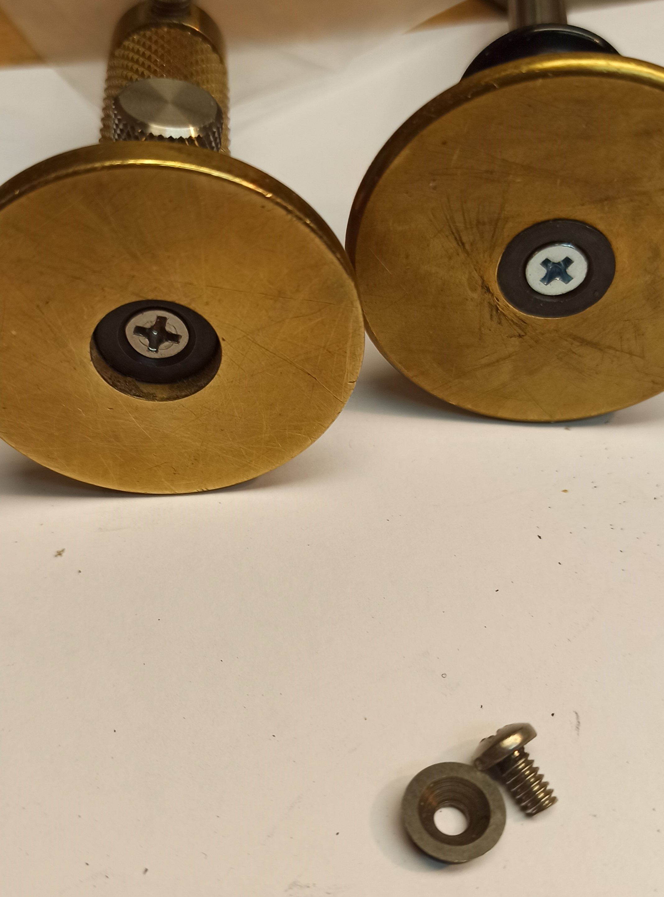

Die Schrauben haben alle das gleich Gewinde:
die Panhead Schraube vom alten Veritas Streichmaß passt auf keins der neuen Messer.
Aber auch die anderen beiden schrauben passen nicht durch das Veritas Messer.
Das gute: Ich habe jetzt neue Messer an beiden Streichmaßen:
Versenkbar sind sie auch.
Das doofe: Ich habe ein Veritas messer, bei dem sich der Rückversand wirklich nicht lohnt und das schlicht nicht passt.

mir fehlt die Schraube, die durch das Veritasmesser geht, Aber ist kein Drama.

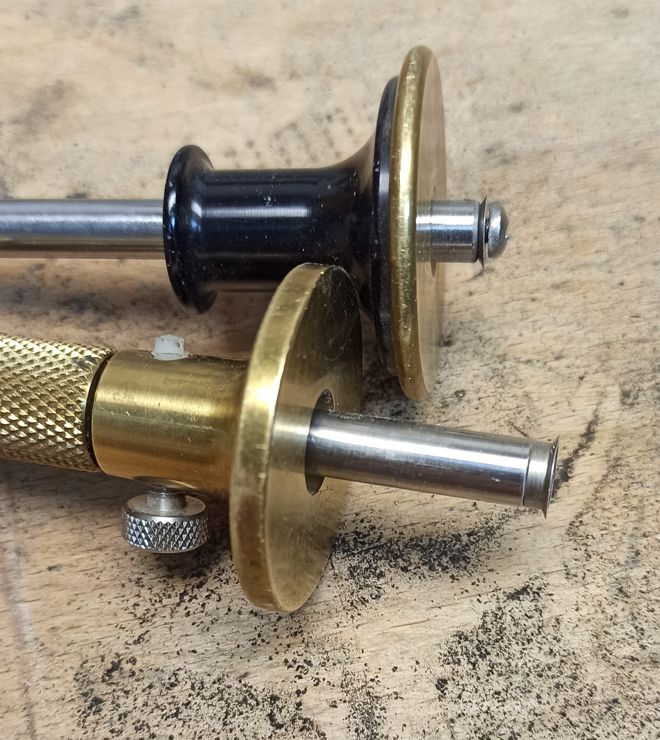

Außerdem habe ich noch ein weiteres doppeltes Veritas ... war mal, da müsste das Veritas messer passen...
Probiert: naja, da passt zwar die Schraueb, aber das messer steht über undlässt sich dann nicht mehr im Kopf versenken.

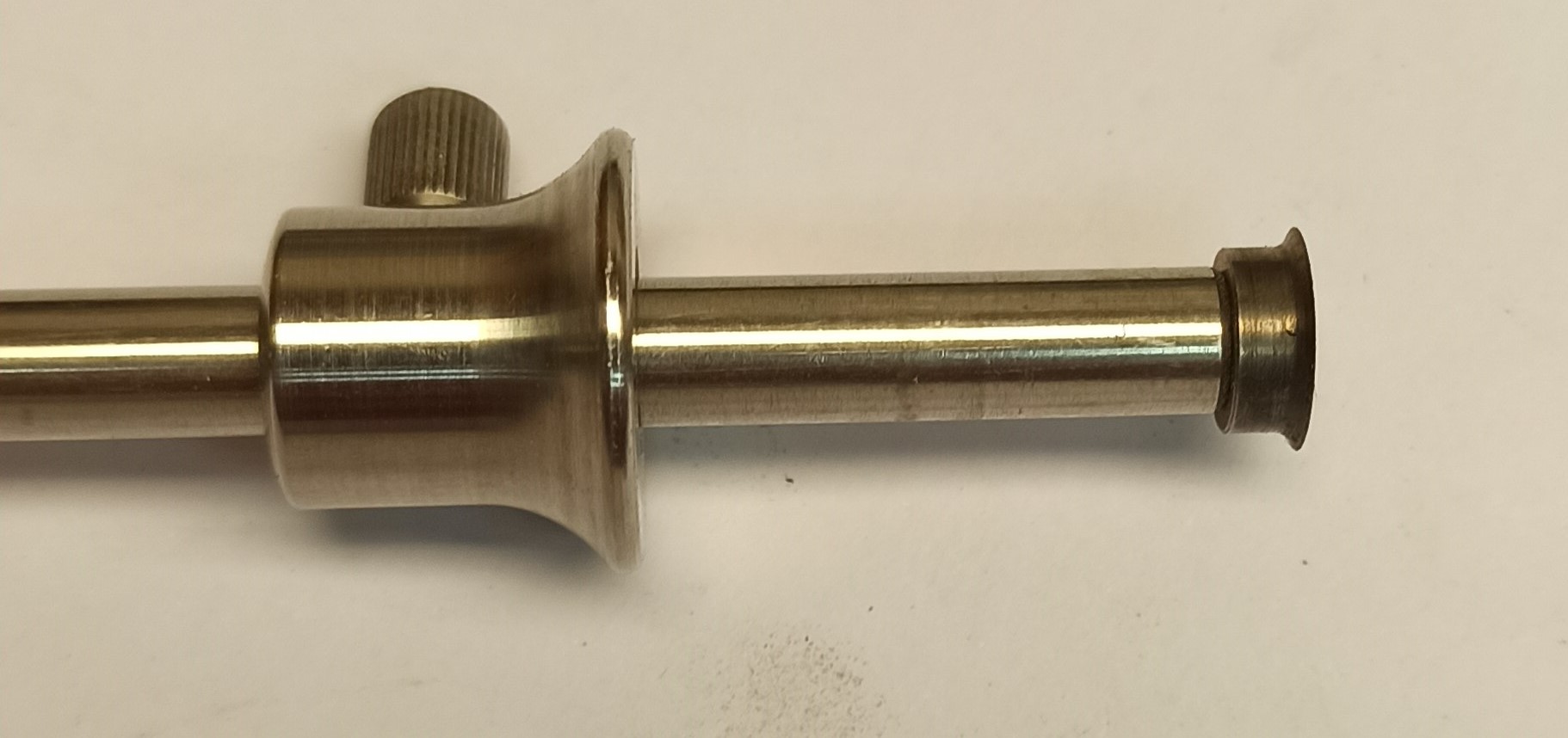

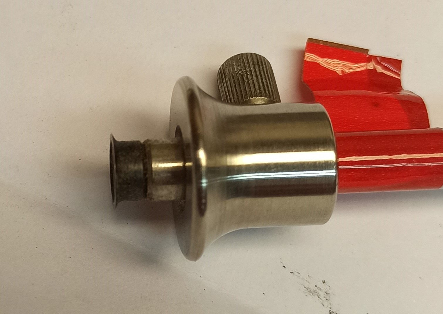

originalmesser:
Ersatzmesser
Beiträge: 1355
Re: Ersatzmesser fürs Titemark
ist das Messer nur stumpf oder auch ausgebrochen. Nachschärfen ist zwar mühselig aber machbar. Ausbrüche dagegen ruinieren das Eisen meist, da man sie nicht herausschleifen kann.
