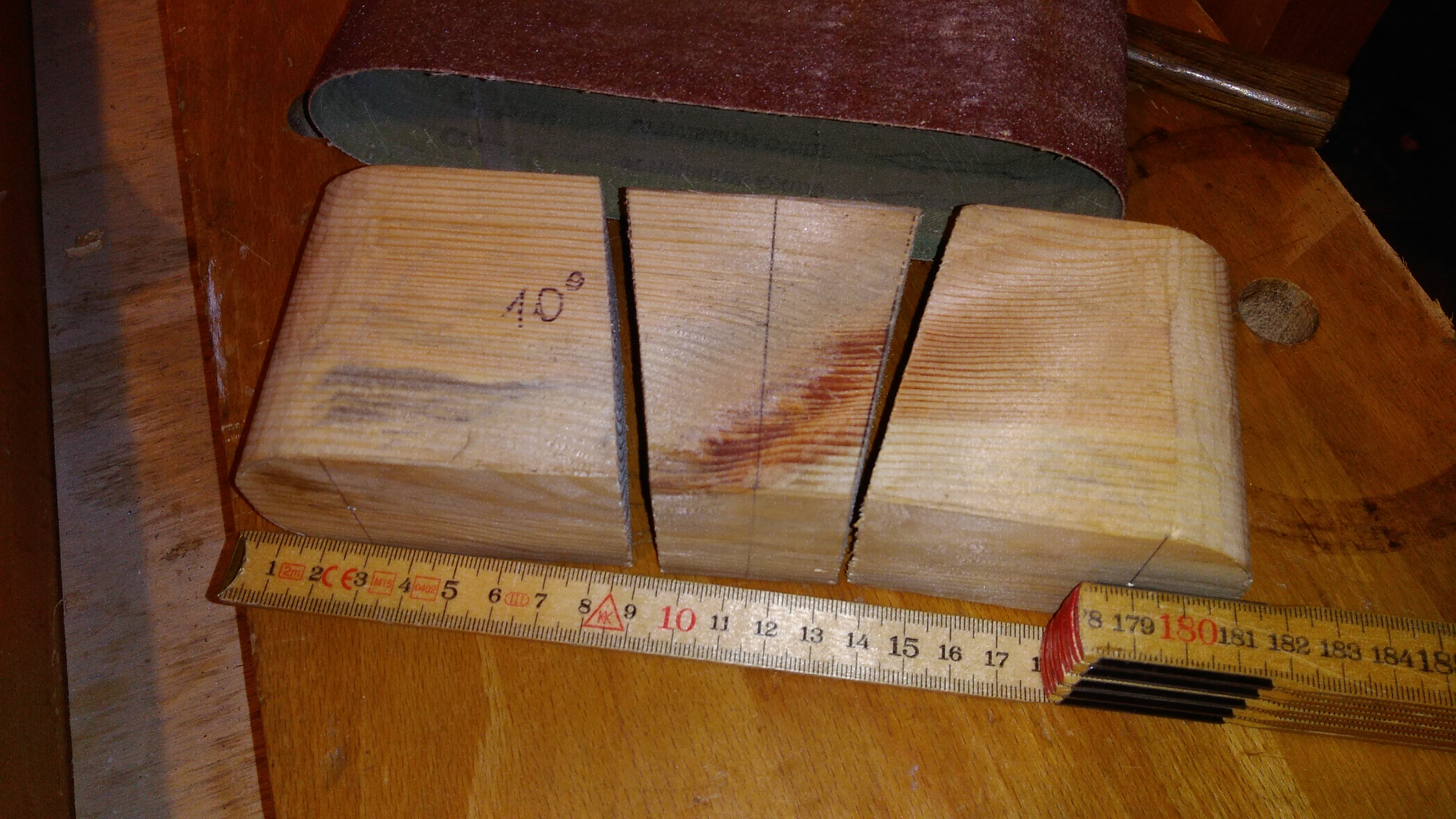

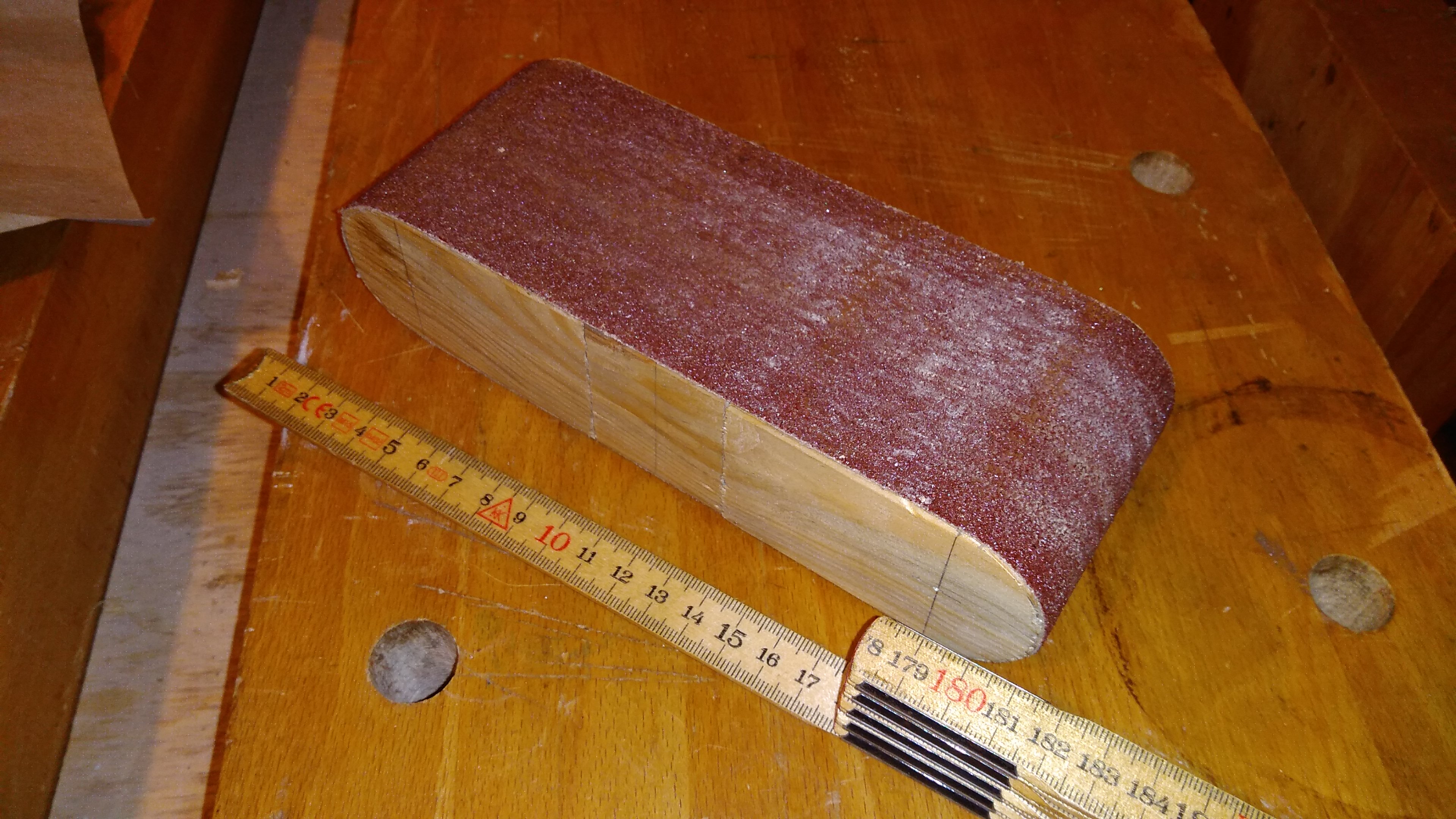

1. Schleifklotz
Bislang habe ich ich immer entweder ein Stück Holz oder das Korkteil, das jeder hat, genommen und Schleifpapier drum gewickelt.
Nicht sehr komfortabel und das ärgerlichste: Die Enden vom Schleifpapier kann man so nicht verbrauchen.
Ich habe noch ein paar Schleifbänder für meinen Bandschleifer seit Jahren in der Schublade liegen und letzten Freitag habe ich im Netz dafür eine super Idee gesehen. Das Ding ist absolut fest, da verrutscht nix.
Die Rundungen habe angezeichnet und dann mit der Schlichthobel vorgearbeitet und den letzten Millimeter mit dem kleine Einhandhobel in die Endform gebracht.

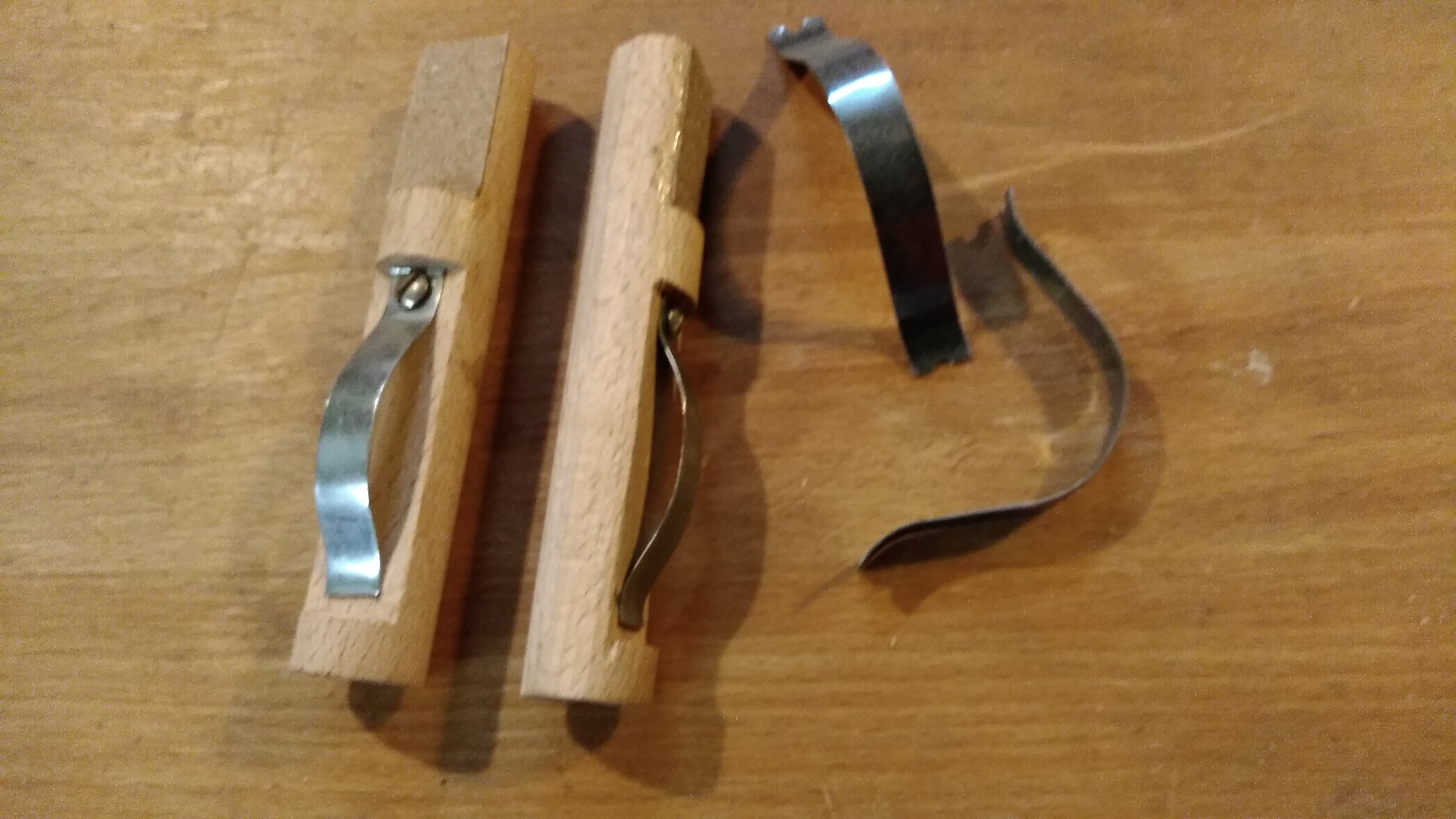

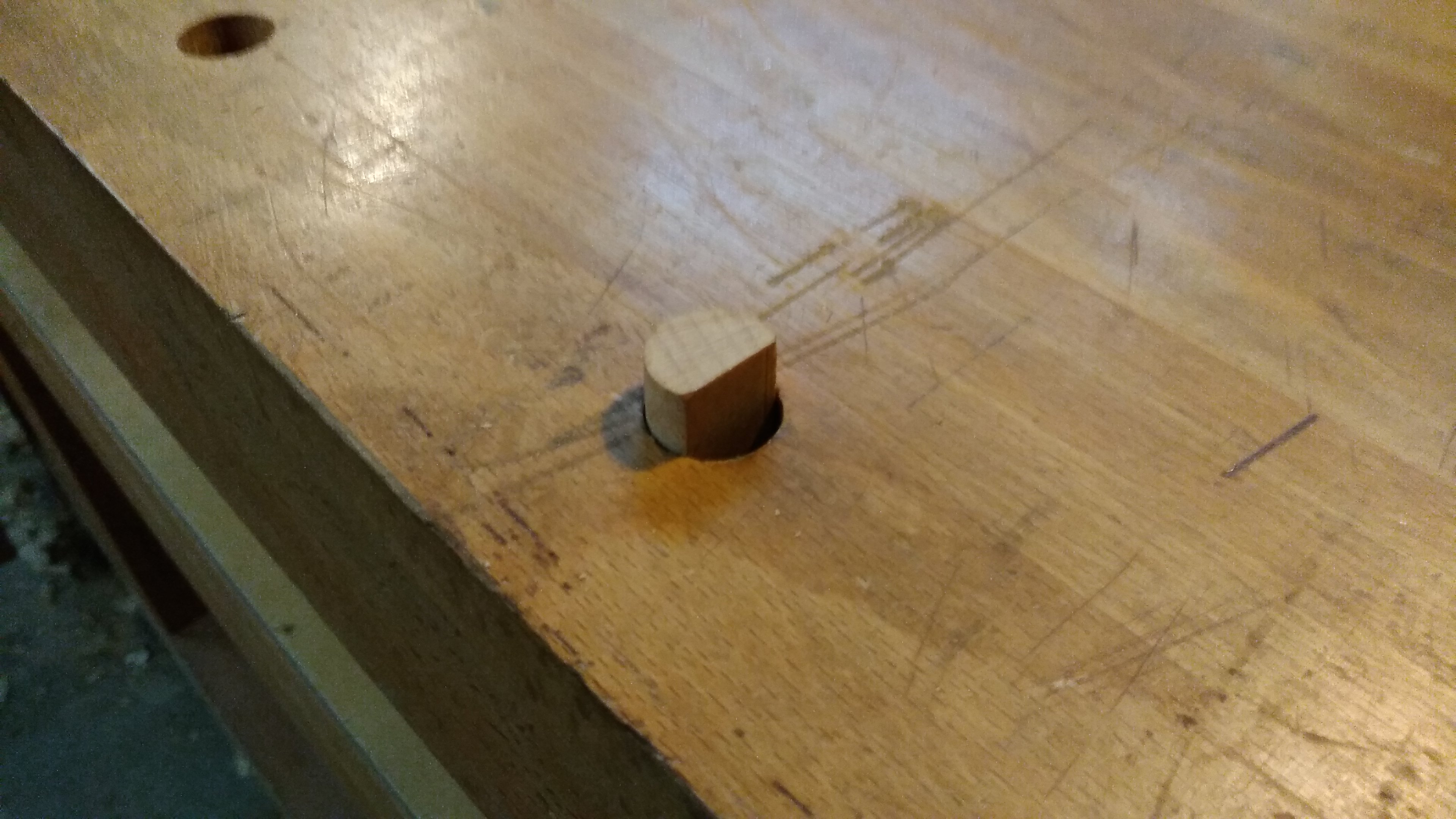

2. Bankhaken, die die Höhe halten
Man kann sie von Veritas kaufen, aber selbst gemacht ist günstiger und ich kann sie dann so lang manchen, wie ich sie brauche.
Für meine Hinterzagen müssen die ca. 20 cm lang sein, damit ich sie von unten hochdrücken kann. So lange gibt es von Veritas nicht.
Die Federn sind aus einem Wechselrahmen. Ein bisschen biegen, ein bisschen kürzen, Loch rein, fertig.
Das Holz habe ich gedrechselt (endlich mal :roll: ), die Flächen mit dem Einhandsimshobel geebnet, auf den Pressflächen 80er Sandpapier geklebt (fehlte auf dem 2. Bild noch).

die Bänder für Bandschleifer sind doch durchweg sehr grob, kann man denn damit überhaupt was anfangen zum Schleifen von Hand?

Danke für die Idee. Die Bankhaken werde ich nachbauen. EIne Frage hätte ich: Wie hast du die "Nuten" für die Metallstreifen gemacht? Mir fällt nicht ein, wie man das geradeflächig mit Handwerkzeugen machen kann. Grundhobel sitzt ja auf der runden Fläche nicht so gut, oder hast du die weggestemmt?
Wie heißen denn technisch diese "Nuten"?
Grüße,
Kevin

Ich habe damit eine stark verrostete Axt bearbeitet. Ging sehr gut.
Auch bei stärkster Anwendung blieb das Konstrukt stabil.
Ansonsten hast du aber Recht, für manuelles Arbeiten ist die Körnung doch sehr grob.
Ich habe aber auch noch feinere Bänder, so dass ich damit auch gut Kanten brechen kann.
Ob ich mir aber neue Bänder kaufen werde bin ich mir nicht sicher.
Die kosten bestimmt eine ganze Ecke mehr als normales Schleifpapier.

Die "Nut" würde ich "Aussparung" nennen.
Das Grobe habe erst mit mehreren Sägeschnitten und anschließend mit dem Stechbeitel entfernt.
Dann habe ich mit meinem Einhand-Simshobel die Flächen geglättet.
Der Bankhaken war dabei die ganze Zeit etwa bis zum Riss erhöht im Tischlerschraubstock, so dass die Zangen die Tiefenbegrenzung darstellten.

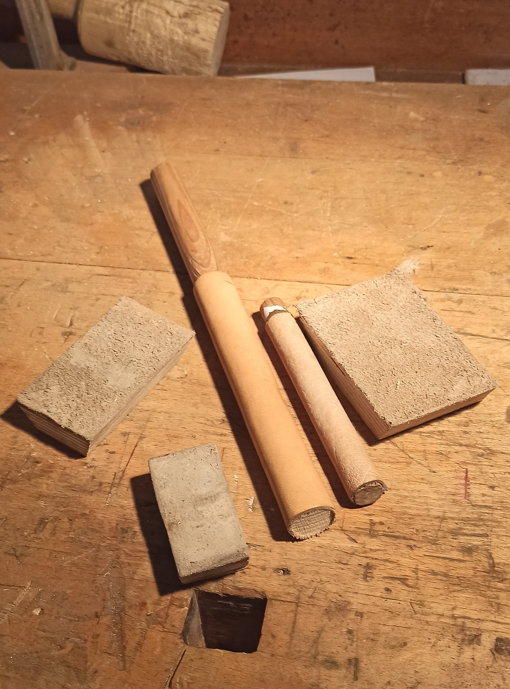

beides gefällt mir gut! Ich habe Bänder bis Korn 400, von daher sehe ich keine Grenzen.
Mein Bandschleifer, den ich jetzt seit 4 Jahren nicht benutzt habe,
ist vor allem deshalb besser als alle anderen,
weil er eine relativ weiche Unterlage aus Grafit hat.
Ich habe mir dem Vorbild folgend, Schleifklötze gebaut,
die ich mit relativ dickem, weichem Leder bezogen habe.
Vor allem in den feinen Körnungen erhöht das die Geschwindigkeit enorm.
Bei den Groben also bis ca 180 muss man aufpassen, dass man nicht verrundet.
Da nehme ich auch harte Schleifklötze.

hast du den Schleifklotz komplett mit Leder bezogen?
Man könnte ja auch nur eine Seite bekleben...
Dass ein weicher Schleifklotz schneller schleift als ein harter wußte ich bislang noch nicht.
Ich dachte, Korkschleifklötze sind immer dann gut, wenn die Oberfläche nicht ganz eben ist und sich das Schleifpapier in die tieferen Stellen drückt.
Beiträge: 5870
Re: Schleifklotz und Bankhaken
nur die zum Werkstück zeigende Seite.
Kork ist doch schon etwas weicher, Sonst könnte der Tischler ja auch einfach ein Stück Holz nehmen.

Die Bankhaken finde ich prima - besonders, weil ich schon lange hölzerne eckige nutze, die aber keine Feder haben. Da sollte sich doch was abwandeln lassen.

Nur kurz ein Bild meiner lederbezogenen Schleifklötze:

Bankhaken aus Holz nutze ich ebenfalls, etwa seit 2002 oder 2003. Bei mir haben sie eine normale, rechteckige Form. Sie schauen aus wie herkömmliche aus Metall, mit rechteckigem Kopf auf abgesetztem Schaft und Spannfeder, nur eben aus Eschenholz.
Sie haben m.E. Vor-und Nachteile.
Klarer Vorteil ist, daß Kontakt mit Werkzeugschneiden nicht weiter schlimm ist.
Nachteil: man kann nicht vergleichbar fest spannen, das spielt bei mir und meiner Hobelbank aber weniger eine Rolle.
Die Idee mit den Metallklammern ist interessant
Meine Bankhaken sollten eigentlich durch die Spannwirkung einer Kugelschreiberfeder auf Höhe gehalten werden, die Idee habe ich aus einem Buch (von James Krenov?) "geklaut". Die Feder soll die hölzerne Spannfeder vom hölzernen Bankhaken wegdrücken und auf Spannung halten.
Das klappt von jeher nur bedingt, die eigentliche Spannwirkung kommt dadurch, daß ich das untere Ende des Bankhakens leicht angeschrägt habe, die Längskanten sind also im unteren Bereich des Hakens nicht parallel. Auf die Abschrägung habe ich die hölzerne Feder geschraubt, die Feder steht also in einem bestimmten Winkel vom Haken ab, dadurch hält sie im Bankhakenloch.
Man mußte etwas probieren, bis man die passende Schräge hatte, der Haken soll ja auch nicht zu stramm sein.

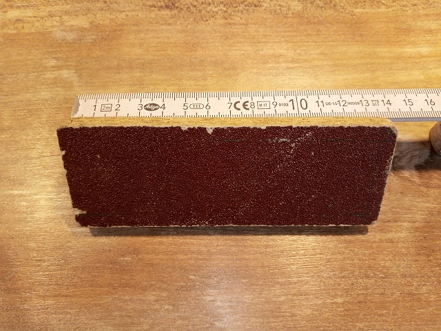

Zum Aufbrauchen von Maschinenschleifpapier (z.B. gerissene, noch gute Papierbänder von Langband-/Breitband- oder Kantenschleifmaschine) -
kenne ich von Firmen so, daß man das Papier auf eine 10-13 mm starke Spanplatte (oder sonstigen Rest) beidseitig aufleimt und sich daraus ca. 5 x15 cm handliche Klötze daraus schneidet. Natürlich mit einem ausrangierten Sägeblatt...
Die sind ideal zum Kantenbrechen, aber auch gut für flächige, schmale Kanten.
Maschinenpapier setzt m.E. weniger schnell zu, als solches für den Handgebrauch - siehe Anhang.
