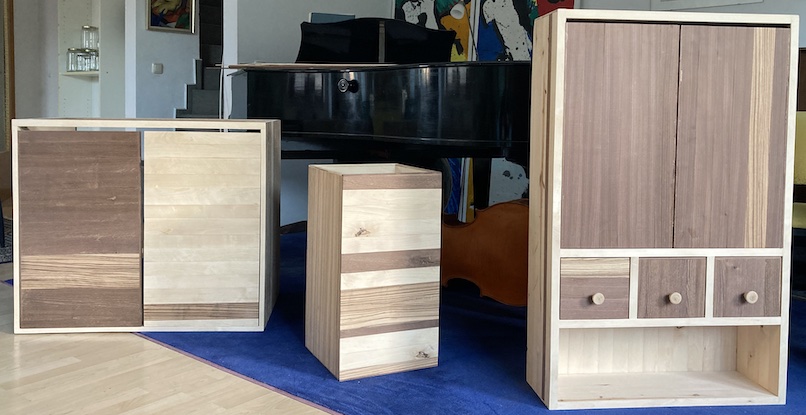

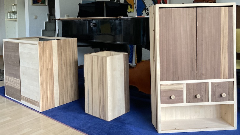

Hallo allerseits,
vor einiger Zeit sind drei Möbel für ein Bad (fast) fertiggeworden. Hier ein paar Fotos:
Die verwendeten Holzarten sind Birke, Zebrano und gedämpfte Akazie. Die Konstruktion werde ich so nie wieder machen; sie ist zu aufwendig. Ich habe 9- bzw. 12-mm-Multiplex von allen Seiten mit 5-mm-Massivholzschichten überleimt, nachdem hier im Forum Zweifel daran angemeldet wurden, ob eine reine Massivholzkonstruktion, wie ich sie sonst immer mache, für ein Badezimmer besonders geeignet sei.
Was auf den Fotos noch fehlt, sind die Holzscharniere, die ich außen montieren werde.
Grüße von Walter (vormals Dirk)

Hallo Walter
Wirklich gelungene Möbel. Schlichtes Design aber durch den Einsatz der verschiedenen Hölzer sehen sie wirklich toll aus. Besonders gefällt mir hier noch der dezente Einsatz von Zebrano. Gute Idee.
Darf ich fragen ob du die Akazie selber gedämpft hast. Falls ja, könntest du beschreiben, wie. Kenne mich mit diesem Thema nicht so wirklich gut aus.
Gruß Michael
Gruß Michael

Nein, die Akazie hab ich schon fertig gedämpft eingekauft. Überraschend ist dabei die Farbänderung, denn Akazie ist sonst wohl wesentlich heller als diese dunkelbraune Variante.
Grüße von Walter
Grüße von Walter
