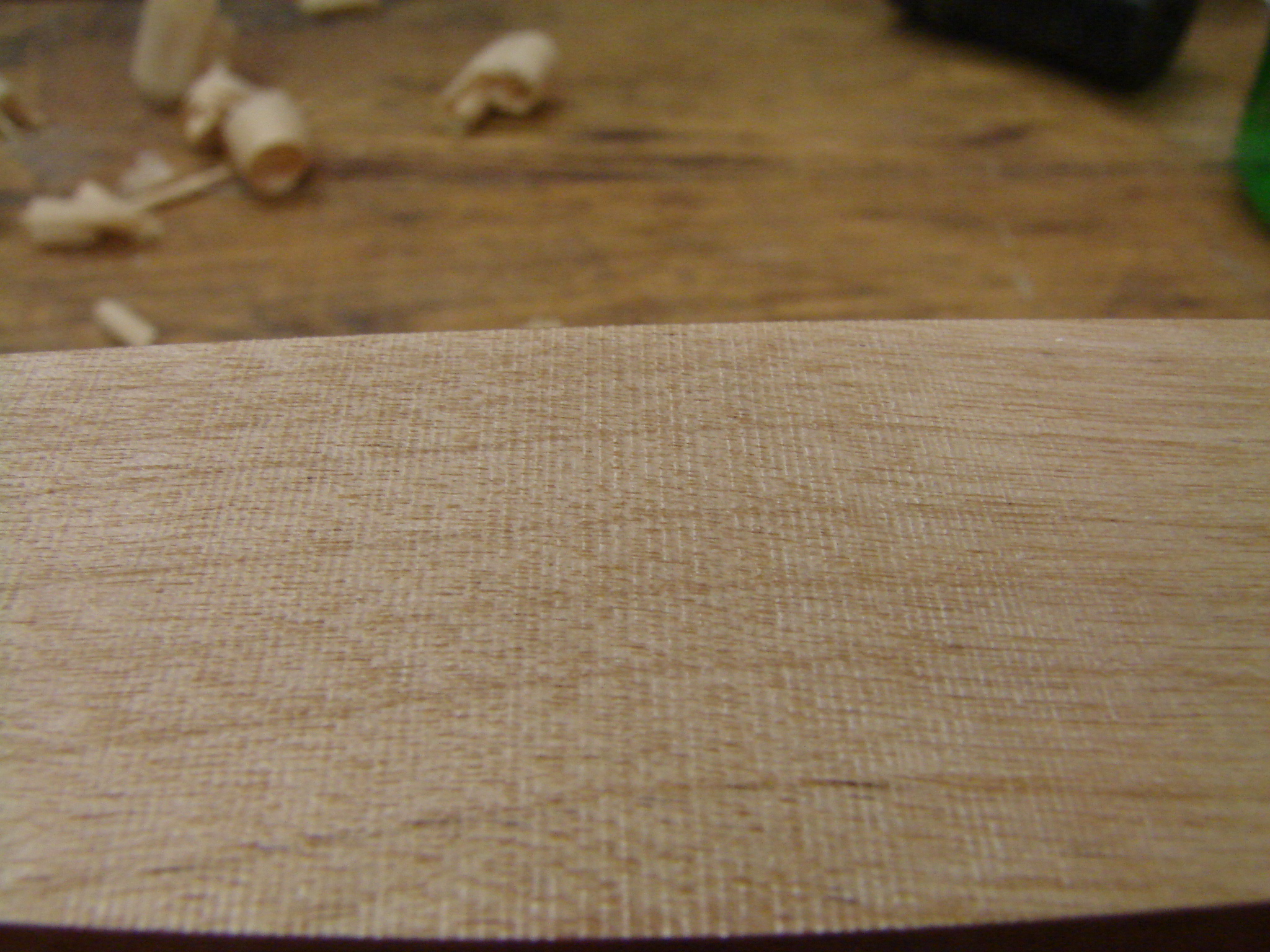

Ich habe einen ECE Schlichthobel dessen Eisen etwas gebogen ist und seine Rückseite deshalb ganz unten nicht am Bett anliegt. Dieser Hobel macht wunderschöne Rattermarken im Holz und sehr interessantes Geräusch beim Hobeln.
Da ich das Eisen nicht biegen mochte, habe ich einen schmalen Streifen Papier (0,1mm dick) ganz unten unter das Eisen eingelegt. Damit gibt es kein Rattern mehr und die Oberfläche hat keine lustige Marken.
Liegen bei deinen Hobeln die Spanstaucher genau an den Spiegelseiten an? Sind die Sohlen plan und nicht konkav?
So sah es bei mir mit diesen Marken aus (das Holz war damals ungefähr 35mm breit).
Rattermarken
Rattermarken

Ein Schlichthobel sollte sich auf jeden Fall so einstellen lassen, dass dort nichts rattert. Ich sehe da nur zwei Faktoren, die zum Rattern führen können, entweder das Eisen liegt nicht am Bett auf (ganz unten im Maul, wie ich es beschrieben habe) oder die Sohle ist konkav. Das mit der Sohle würde aber nur auf dünnen Brettchen zu Tage treten, wenn diese sich biegen können.
Zeig doch mal ein Bild von dem Doppeleisen. Übrigens wird das Teil bei den deutschen Hobeln als Spanbrecher oder Spanstaucher bezeichnet, Klappe ist was anderes.
Die ECE Hobel haben einen recht spezifischen Spanstaucher, der läuft sehr spitz zu. Ist es bei deinem Hobel noch original?
Es schadet auch nicht die Holzfläche vor dem Eisen (innen im Hobelkasten) zu polieren. Auf diese Weise habe ich die Stopfneigung an einem Hobel auch schon minimieren können.

MarkusB hat geschrieben: Do 8. Dez 2022, 13:30
Es ist nicht so, dass das Eisen im Kasten irgendwie vibrieren würde.
Ein Vibrieren des Eisen im Hobelkasten habe ich noch nie erlebt, und so ein paar Schätzchen habe ich bei Konvoluten schon in der Hand gehabt.
Versuche doch mal solch ein Schönes Muster aufs Holz zu zaubern wie ich es oben dargestellt habe. Da hat das Eisen genau so vibriert wie ich es beschrieben habe.
Wo du allerdings Recht hast: wenn der Hobel im ganzen abhebt, dann rattert es auch. Und das kann passieren, wenn ein ungeübter Hobler mit der Spandicke übertreibt (meistens unbewußt).
