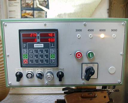

Re: Verleimfräser vs. Gehrungsverleimfräser *MIT BILD*
[In Antwort auf #17459]
Das Fräse Einstellen geht eigentlich recht fix mit hilfe des Taschenrechners, wenn ich erst mal raushabe wie mit dem entsprechenden Fräskopf umzugehen ist, und ein paar Daten zu ihm aufgeschrieben sind:

Wenn ich sehe wie ihr eingerichtet seid? Wenn ich das richtig erkenne, schwenkst du die ganze Spindel, das ergibt ja mit allen im Besitz befindlichen Fräsern nochmals ganz neue Getaltungsmöglichkeiten, toll. Um mit meinen Mitteln ähnliches herzustellen, da wird es schon schwierig.

ich möchte nicht, dass Du lange Zähne kriegst, aber widersprechen kann ich auch nicht. Ich weiß, dass das bei Rentnern nicht mehr so oft vorkommt, aber vielleicht gibt's bei Dir doch mal überraschend "Platz in der Doppelgarage", so dass so ein nettes kleines Formatsäge-Schwenkspindelfräschen sich einfach einschleicht, weil der Familienrat aus lauter Langeweile nicht weiß, wo denn die paar (tausend) Eierchen zu verstecken sind. Zu Deinem Trost: ich habe keine Bandsäge, noch nicht.
