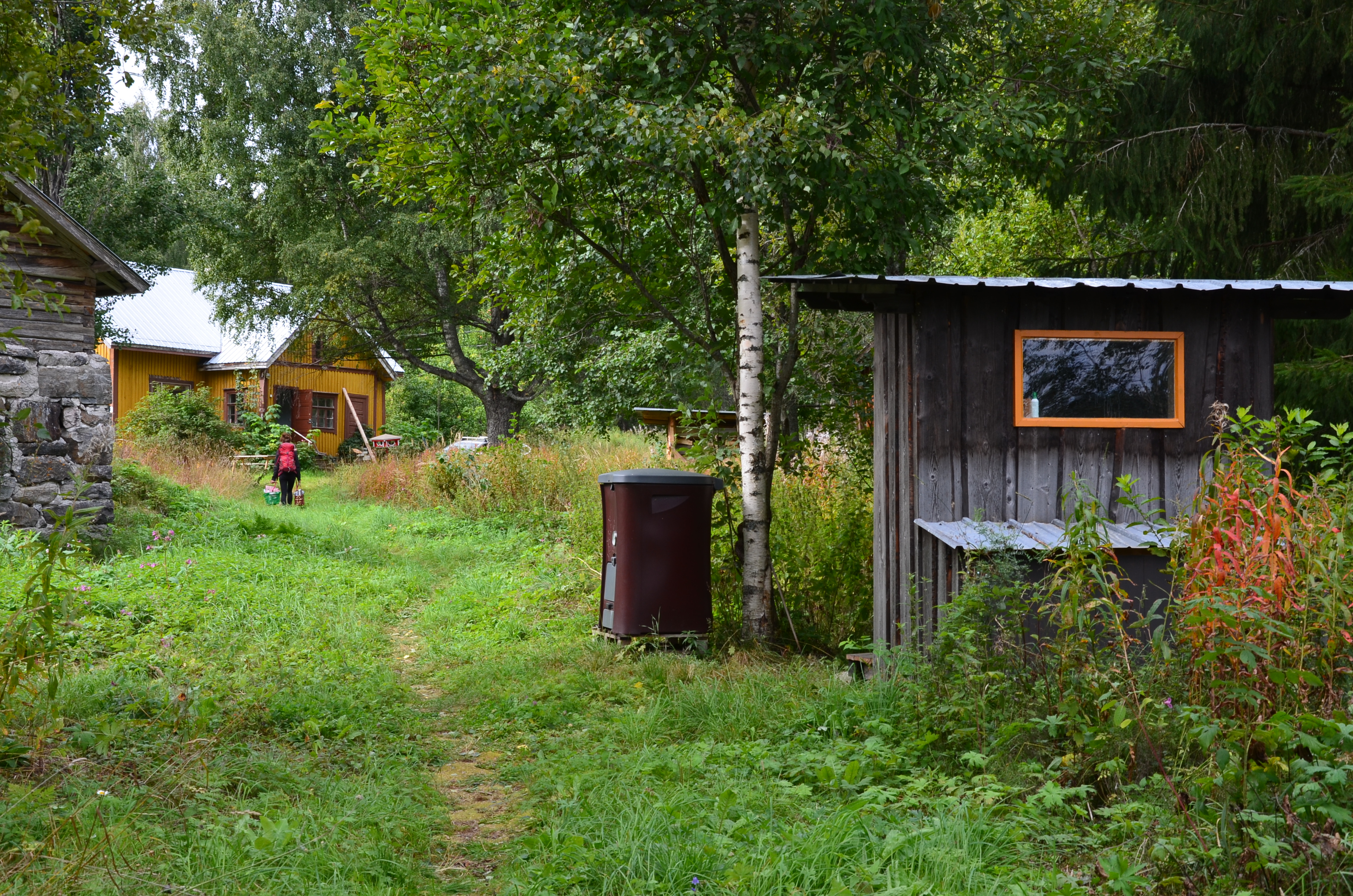

Guten Abend in die Runde!
(Vielleicht sind ja auch meine Worte auch etwas zu besserwisserrisch rübergekommen..)
Danke für den Link jednefalls, ein interessanter Beitrag. Pflegefreie Holzbehandlung im Aussenbereich scheint wirklich nichts dauerhaftes zu sein. Auch seine 'besten' Bretter sind nach drei Jahren ja doch irgendwie enttäuschend hässlich geworden oder nicht?
Eine Sache gibt es, die ich gerne noch dazu anmerken möchte. Jemand hat es in den Video-Kommentaren schon erwähnt:
Wenn ich auf mein Beispiel mit den Regenjacken zurückkomme, so wurde in diesem Test die Langlebigkeit der Jacken getestet, nicht der Körper.
Es wurde gezeigt, welche Farbe länger hält - nicht unter welcher Farbe das Holz länger hält.
Richtig oder Falsch gibt es wohl nicht, jeder muss abwägen, was ihm wichtiger ist.
Ich selber streiche regelmäßig Holzhäuser an. Meine Kunden wollen eine frische Farbe.
Eigene Projekte oder mein Haus würde ich eher nicht streichen. Da wende ich lieber die Verkohlung an oder lasse es einfach vergrauen (evtl. mit Eisensulfat beschleunigt). (das sieht dann nach drei Jahren so aus wie das unbehandelte oder das geleinölte Brett aus dem Video)
Beides funktioniert wunderbar, hält Jahrhunderte und macht am wenigsten Arbeit. Wenn man ein sehr traditionelles (Block-)Haus ohne moderne Materialien hat, so bleibt dieses dabei Atmungsaktiv; Die Feuchtigkeit kann durch die Wände aus dem Haus entweichen.
Die Optik ist dabei jedoch Geschmacksache und verkaufen will es keiner - da es nichts zu verkaufen gibt.
Leider macht bei einer Bank Verkohlung wenig Sinn und bei Esche Vergrauen keinen.
Hoffentlich beschert dies Dir nicht all zu viele Kopfschmerzen und Du findest doch noch etwas das Dich zufrieden stimmt.
Sodenn, einen schönen Abend in dei Runde,
LG Fabien

Einen wunderschönen guten Abend
Schön, da hat sich doch eine interessante Diskussion entwickelt; so macht das Forum Spaß!
Wenn Du mit dem Gedanken spielst es doch vergrauen zu lassen, kann ich womöglich etwas beitragen, da hab ich einiges ausprobiert.
Hier werden neue Holzhäuser die vergrauen sollen anfangs oft einfach mit Eisensulfit (oder ist es Sulfat?) gestrichen. Dadurch wird die Vergraung beschleunigt und setzt schon nach ein paar Tagen ein. Es beugt den Unregelmäßigkeiten vor, die Du beschrieben hast und ist wirklich nichts schwieriges.
Es gibt auch ein fertiges Produkt mit dem ich gute Erfahrungen gemacht habe:
https://www.kreidezeit.de/produkt/versilberungslasur/
Wenn Du glattes Holz hast, solltest Du es vorher mit 80er Papier anschleifen. Falls Dir das glatt genug ist könnte es ja vielleicht eine Option sein.
Esche wird da vielleicht für den Aussenbereich nicht das beste Holz sein, doch einiege Jahre sollte Dir die Bank trotzdem (pflegefrei) als Sitzgelegenheit dienen. Und falls das Holz nach ein paar Jahren doch vergammelt, ist es doch eine schöne Arbeit neue Bretter aus Eiche zu Schreinern, statt alljährich alte Farbreste abzuschleifen
Einen UV-Schutz sollte ein solches Mittel allerdings nicht beinhalten. Die natürliche Vergraung erfolgt, wenn durch UV-Licht und Regen die Nährstoffe im Holz aufgewaschen werden. Dies in das Geheimnis, warum das Vergrauen ein Holzschutz ist: Den unerwünschten Organismen wird auf der Oberfläche die Lebensgrundlage entzogen. Man kann es im Wald beobachten: Eine abgestorbene Kiefer steht, so sagt man in meiner Wohngegend, noch einmal genauso lange wie sie dort gelebt hat. Das Vergrauen, ist wohl nicht der einzige Grund trägt aber sicherlich dazu bei.
Vor ich glaube drei Jahren habe ich einen anderen Versuch unternommen, der mich ziemlich positiv überrascht hat. Unser Klohäuschen sollte vergrauen und wir haben es einfach mit Eisenacetat versucht. Es gibt dazu ein interessantes Video auf Youtube. Eisenacetat eingeben und das Video von Nutzholz anschauen. Alles was Du brauchst ist Essig, ein wenig rostendes (Alt-)Eisen und ein paar Beutel schwarzen Tee.
Das Foto ist nach ca. einem Jahr entstanden, leider habe ich gerade kein besseres zur Hand. Nur über dem Vordach hat das Spritzwasser wohl etwas mehr ausgewaschen, vielleicht auch das Eisenacetat und es ist heller.
Dieses Problem sollte bei einer Bank nicht im Wege stehen.
Einen schönen Abend in die Runde,
Fabien
