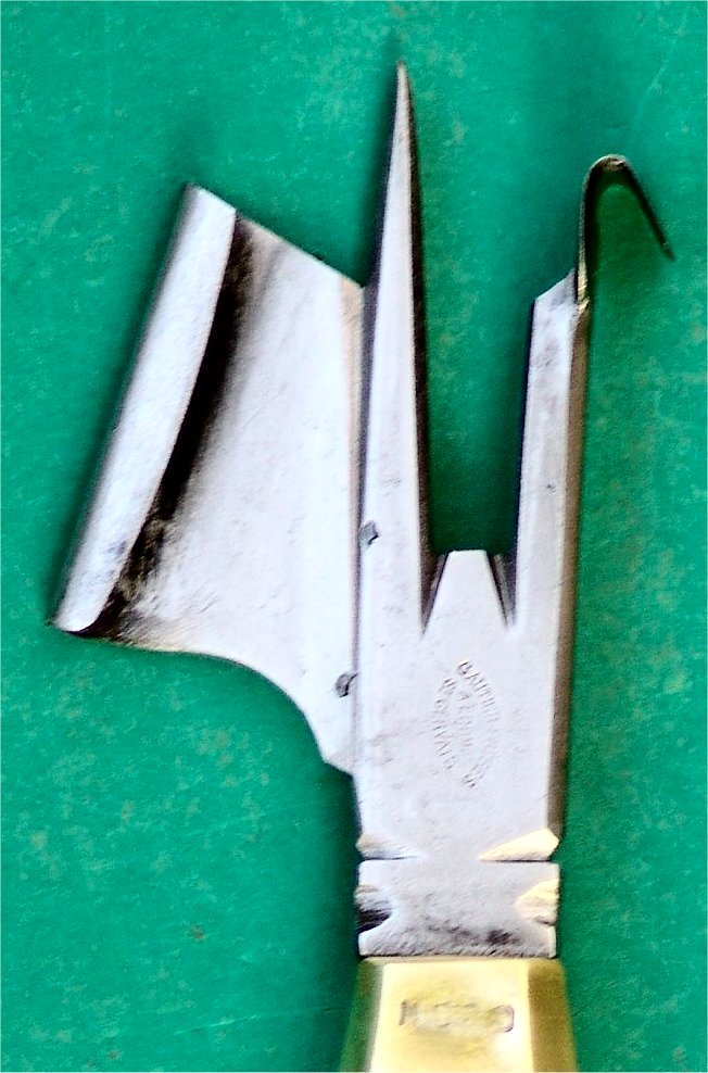

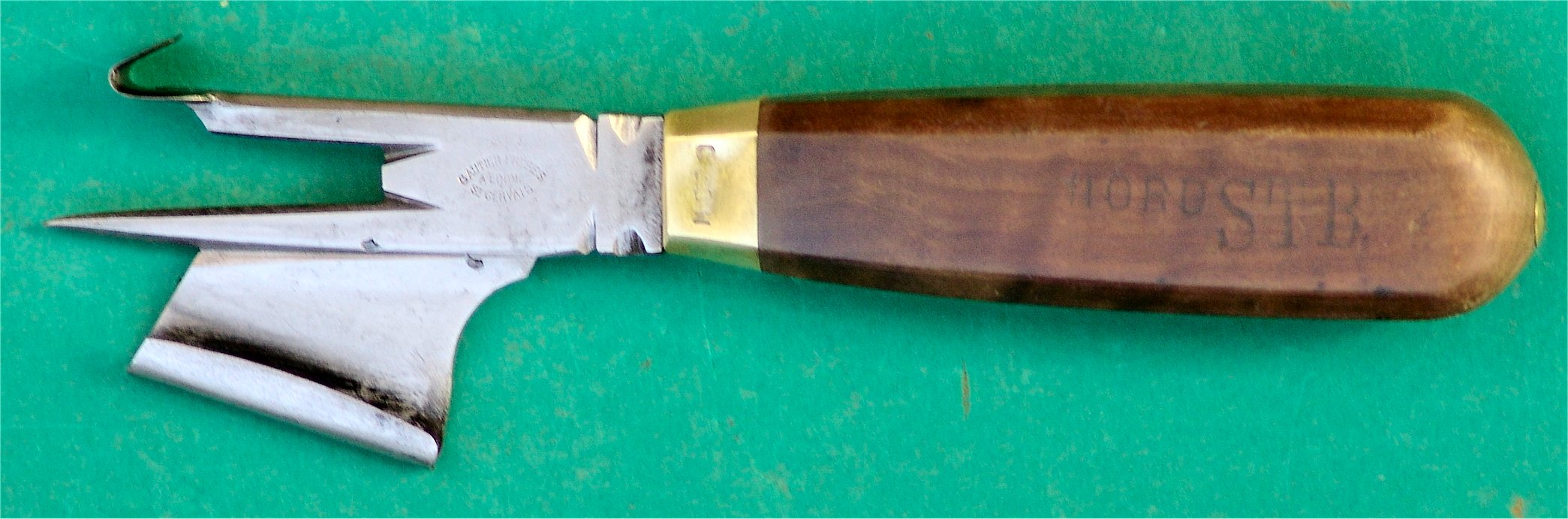

habe gotisch u. geschnitzt.
Geht auch mit diesem alten Werkzeug, von Küfern u. u. u. benutzt.
Gruß Kurt

Das Werkzeug, das du da zeigst, habe ich allerdings noch nie gesehen. Ist das ein Zirkel? Keine Ahnung, wie man damit Buchstaben schnitzt.
