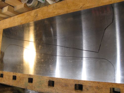

Das Ausgangsmaterial und die Form, daraus soll es werden.
IMG_5751 reduz 500.jpg (37.7 KiB) 6202 mal betrachtet

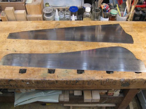

Die Blattgestaltung ist entschieden.
IMG_5753 reduz 500.jpg (37.05 KiB) 6202 mal betrachtet

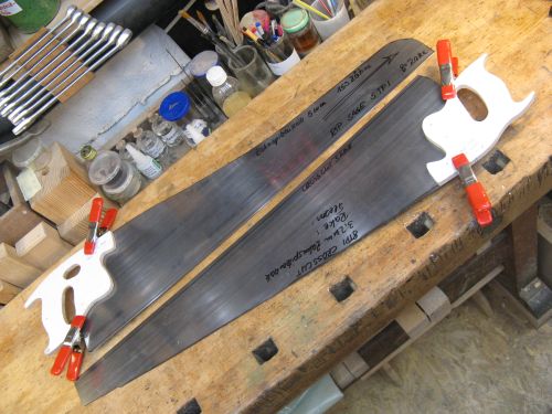

Die Umsetzung erfolgt.
IMG_5756 reduz 500.jpg (47.18 KiB) 6202 mal betrachtet

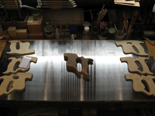

Auch die Griffform ist festgelegt.
IMG_5757 reduz 500.jpg (68.9 KiB) 6202 mal betrachtet

schön, daß du hier wieder Sachen zeigst.
Wie/womit hast du das Blech geschnitten?
Beiträge: 1355
Re: Panelsaw/Fuchsschwanz, eine Reise zu Längsschnitt- und Querschnittsägen, Teil 1.
Hallo Johannes,
für solche Arbeiten habe ich einen 125iger Winkelschneider modifiziert und mit einer dünnen stahlschneidenden Trennscheibe ausgestattet. Geschnitten wird auf einer Unterlage, die Zwischenraum zwischen bearbeitetem Blech und Unterlage ermöglicht. Dieser Zwischenraum wird vor Schneidbeginn und zwischendurch gewässert. Die Schnittfugen werden mit kaltem Wasser gekühlt. So sind die Anlauffarben marginal und wenn nur auf der Rückenoberseite. Die Sägezahnspitzenlinie ist unberühert und erhält keine Hitze.

schönes Projekt. Ich mach auch gerade mal wieder Fuchsschwänze. Ich bin dazu übergegangen, die Bleche direkt nach Erhalt abzukleben, damit man sie im Laufe des Prozesses nicht total verkratzt. Wie machst Du das?
Diese hellen Griffe im ersten Bild kommen mir sehr dünn vor. Sind das Muster? Oder Griffschalen zum Testen?
Hallo Tom,
Bleche bekommt man zB bei Hs-folien.de Werkstoff C-Stahl 1.1274
Beiträge: 1355
wie ich Dir schon geschrieben habe, werden die Sägeblätter getapert. Da ist die Oberfläche eher nebensächlich, da diese Sägen durch die Bearbeitung mit dem Schaber gewollt "verkratzt" werden. Bisher habe ich danach nicht mehr hochglanzpolieren müssen, sondern die Sägen sind im Einsatz und da kommt es bekanntlich auf anderer Qualitäten an. Die Arbeit mit den Sägen wird sehr geschätzt. Die Rückensägen werden mit Tesapaketband klar abgeklebt.
Die Griffe sind Schablonen von Sägen, die zwischenzeitlich entstanden sind. Diese nehme ich immer wieder als Grundlage, um dann daraus die Formen zu entwickeln und auf den zukünftigen Nutzer anzupassen. Das wird im 2. Teil meiner "Reisebeschreibung", wenn fertiggestellt, gezeigt.
