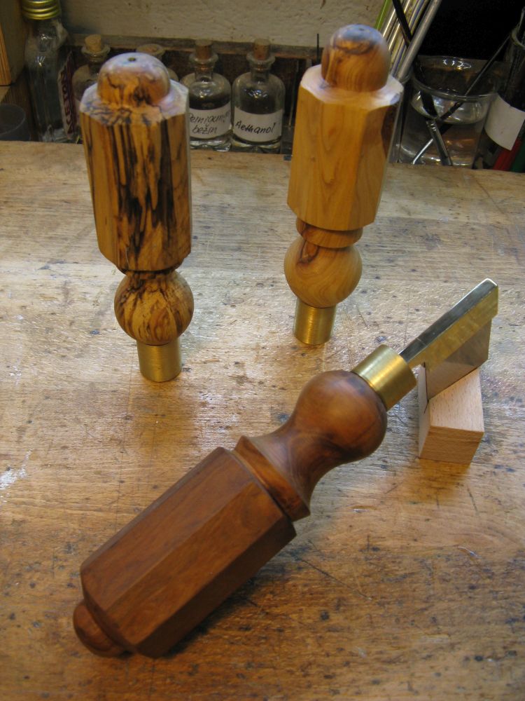

Werte Holzwerker,
auf der Reise zu neuen Heften werden unterschiedliche Formen ausprobiert. Da ich keinen wertvollen Abfall produzieren möchte, werden die Versuchsmuster dann einer Verwendung zugeführt. Zinken mache ich ja von Hand und bei den verdeckten Zinken müssen die schräg angeschnittenen Holzfasern endgültig in der Tiefe auf 90° getrennt werden um eine saubere Passung zu erhalten und die Nacharbeit mit dem Beitel gering bleibt. Aus den Resten meiner Sägeherstellung fallen immer wieder metallene Abschnitte an, die dann weiter verarbeitet werden. Die Klinge ist 5/10tel starker Federstahl und der Rücken 20x6mm aus Messing.
Die Probehefte sind aus Zwetschge, Holunder gestockt und Eibe. Die Rohlinge werden oktogonal bearbeitet und dann auf der Drechselbank geformt. Die Vorlage ist nach London Pattern Art
IMG_6983 redu.jpg (130.48 KiB) 2821 mal betrachtet

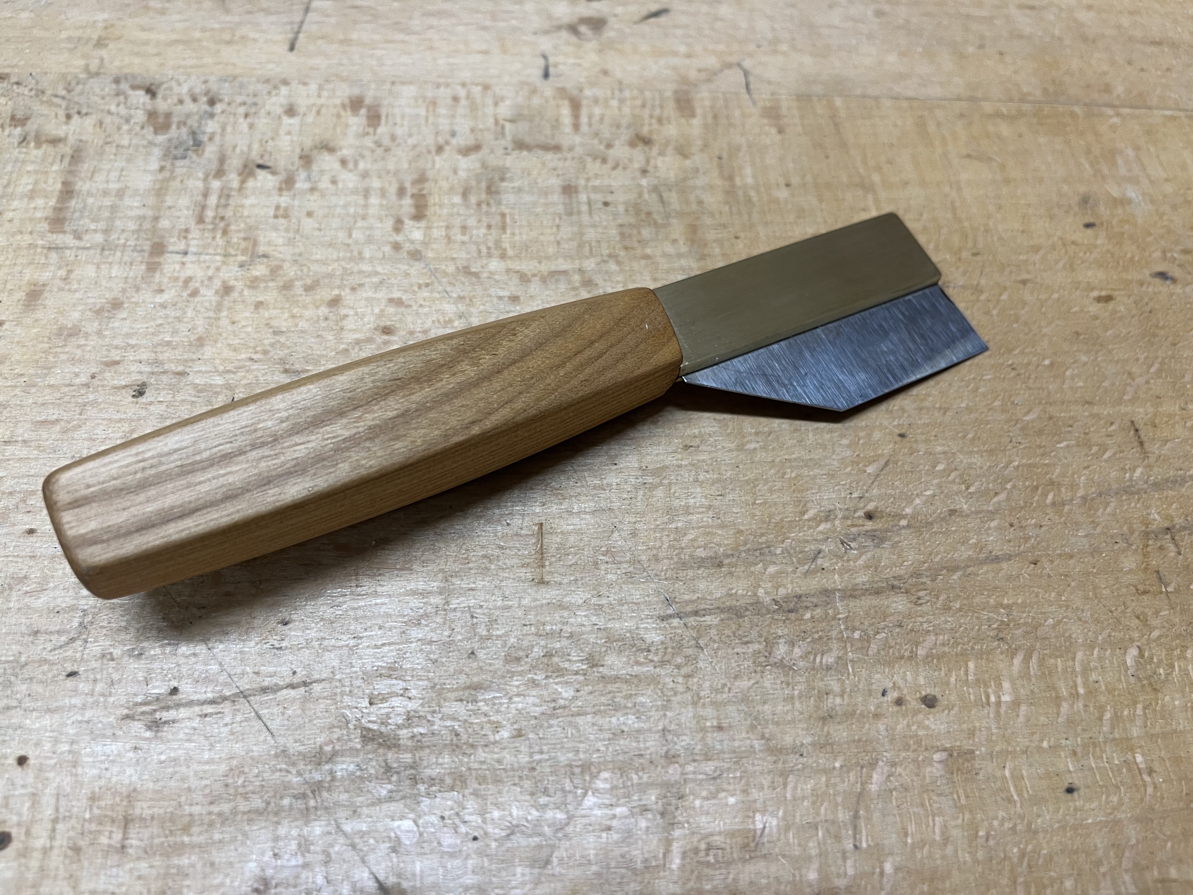

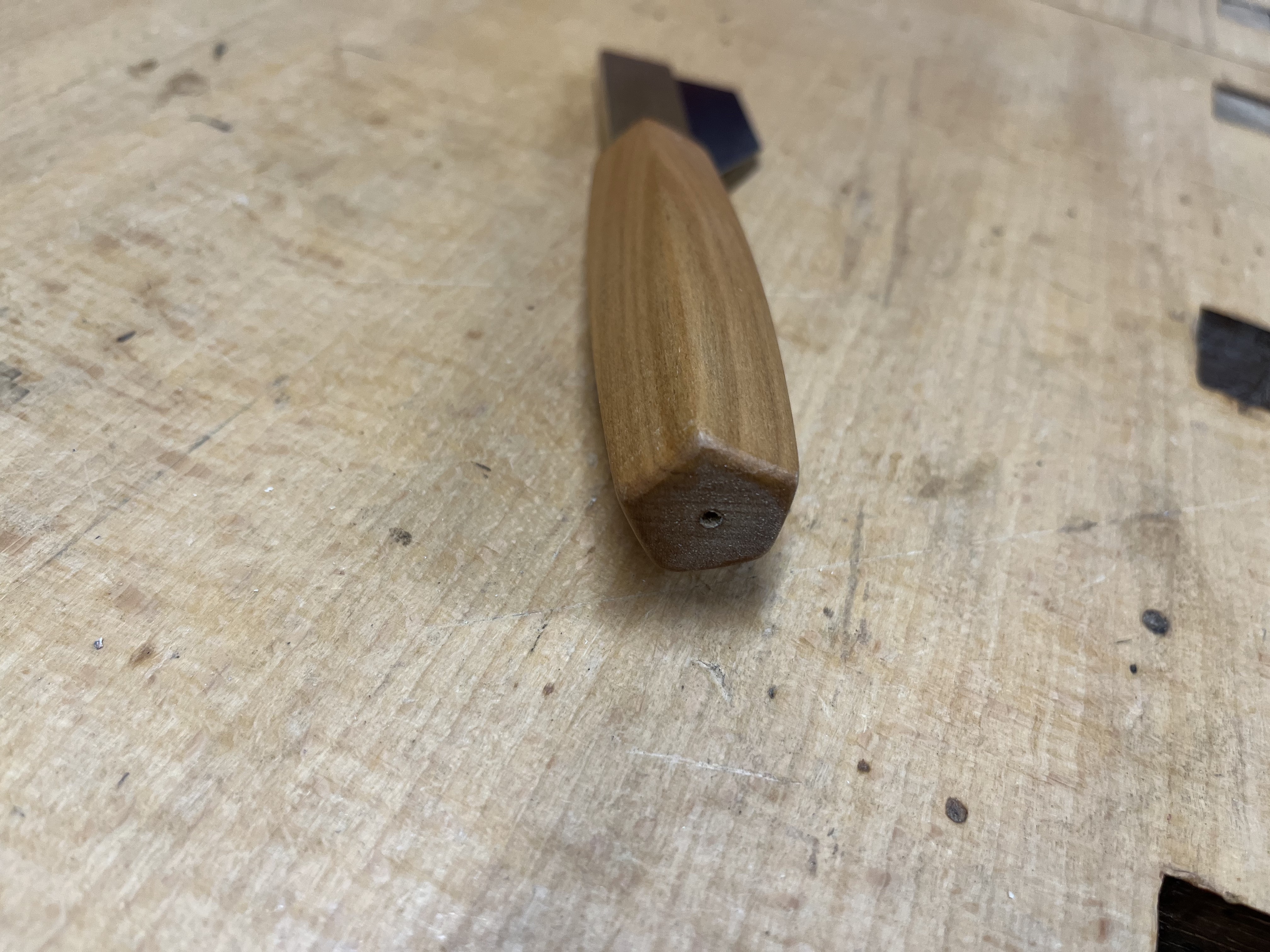

So ein Werkzeug habe ich mir vor einiger Zeit auch gebaut. Klinge ebenfalls 0,5mm Federstahlblech, Rücken 20x6mm Messing, Griff ist aus Kirsche.
Die Fünfeck-Form des Griffes ist übriges sehr bequem, man kann mit den Fingern direkt die korrekte Lage des Werkzeuges erfühlen.
