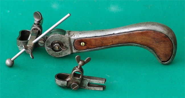

Kennt jemand diesen Profil Hobel u. hat ihn benutzt? Hersteller Firma Thomas-Werkzeuge Cronenberg.

hab ich schon im Netz gesehen, allerdings ohne den 2. Kopf und den Parallelanschlag mit der Kugel.
Wenn ich recht in der Annahme gehe, dann kann man damit Hohlkehlen an geschweiften oder runden
Holzteilen herstellen. Dazu müßte man den Hobel ziehen...
Stimmts???

ich glaube nicht, dass da ein Zusammenhang besteht. Der Kropfhobel läßt sich an
dem Griff im Winkel verstellen (gekröpft-Kropf-???)

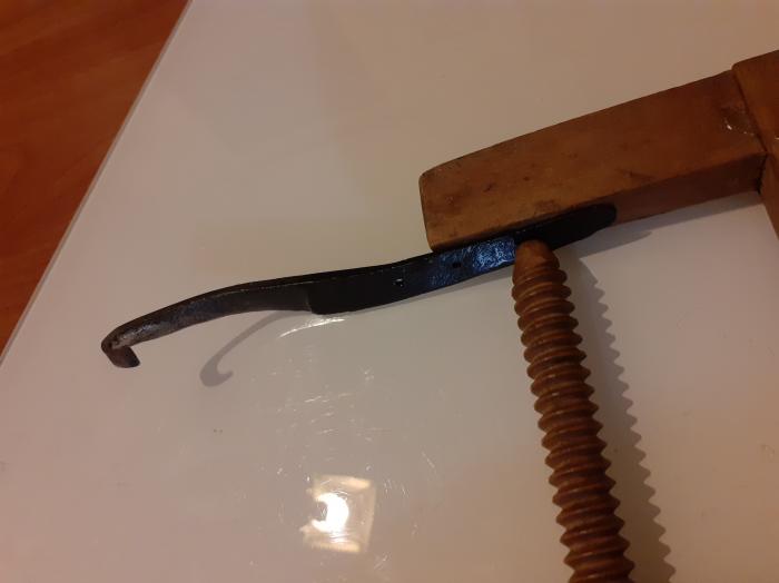

Zum Ringeln ließe sich ein einfaches "gekrümmtes Messer hernehmen, sowas:
PS: Bin ich gerade bei noch nen Griff für zu machen,...

das Werkzeug ist kein Huf- oder Rindenreiser. Es wurde lt. Anzeige in einer Zeitung als Profilhobel für Treppenkrümmlinge, Geländer u. u. angepriesen von einer Firma Thomas aus Cronenberg, sie gibt es nicht mehr. Deshalb suche ich seit einigen Jahren Anwendungsbeispiele u. Infos. Leider ohne Erfolg. Darum habe ich es hier versucht, da viele, viel wissen!

hast Du denn den Hobel nicht selbst ausprobiert? Würde sich doch anbieten, wenn Du
den Anwendungsbereich kennst,...

Funktioniert wie ein Kartoffelschäler, dünne Späne. Hätte gerne gewusst wer mehr Erfahrung mit dem Teil hatte. Kaufen würde ich das nicht! Viele Werkzeuge kurz im Handel, wegen Untauglichkeit, weg vom Fenster. Aber interessant für Sammler.

Als Kropf wird auch ein Treppenkrümmling bezeichnet, zum Ausarbeiten
der Hohlkehle am einem Handlaufkrümmling mit Glockenprofil könnte das
Werkzeug durchaus Verwendung finden.

Meine erste Idee wäre gewesen diesen Hobel zu nehmen um die Saftrille an Schneidbrettern auszuarbeiten.
Das heißt wenn ich den richtig verstanden habe. Denn dann würde die Kugel dafür sorgen daß die Rille immer in einem bestimmten Abstand zum Rand hat.
Treppenkrümmling musste ich erst nachschauen, weil mir das nichts sagte.
Von den gefundenen Bildern her, könnte man solche Teile auch irgendwie ausarbeiten, aber die Kugel scheint da nicht recht hilfreich zu sein, oder vielleicht doch?
