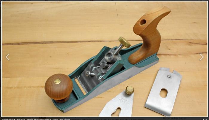

Re: Natürlich gehts... *MIT BILD*
Hallo,...
also ein Bild sagt mehr als 1000 Worte.
Wie zu sehen auf dem Bild besteht die Kunst darin den Frosch so weit (zurück-)
zuplazieren, dass der Ballen des Eisens gerade auf dem Frosch aufliegt,
während die Fase über Maulöffnung und Hobelkörperschräge liegt.
Eine mögliche Position könnte so wie das Bild es zeigt aussehen,...
Gruß A.
