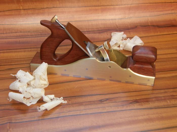

Gerd Fritsche
Beiträge: 592
Re: Fragen zu Bubinga-Holz *MIT BILD*
Beitrag von Gerd Fritsche »
[In Antwort auf #153735]
ich habe eine ordentliche Menge Bubinga seit langer Zeit in meinem Lager, ich habe es rechtzeitig im Landratsamt angemeldet und kann es somit verwenden und verkaufen.
Es lässt sich nur mit Handhobeln mit sehr engem Maul ausrissfrei verarbeiten und bei extrem wimmerigem Holz nur mit sehr steilem Hobeleisen. Ich gehe bis zu einem Bettungswinkel von 60°
Bafür ist es ein tolles Holz für Werkzeuggriffe und sieht geölt toll aus.
Gerd.
Beiträge: 1329
Fritsche Bubinga Infillhobel
Hallo Gerd,
das ist wieder ein Exemplar der besonderen Art. Der warme Holzfarbton mit dem messingfarbenen Metall ergeben eine harmonische Einheit. Ein besonderer Hobel eben!
Danke fürs Zeigen.
