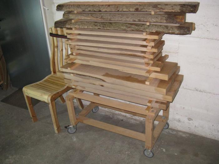

Die Hölzer sind eingelagert und dürfen sich an das Klima gewöhnen.

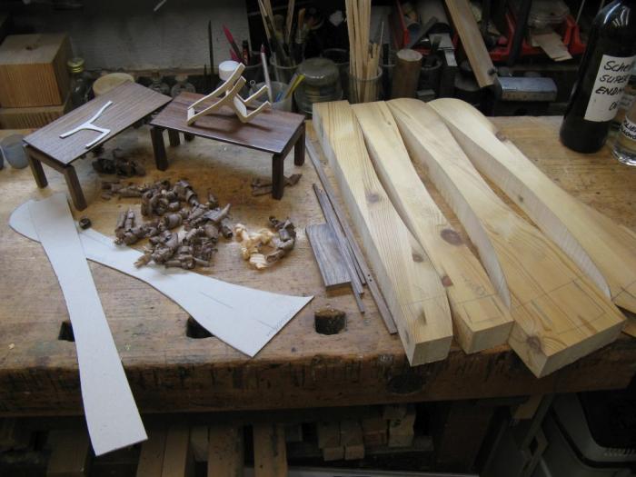

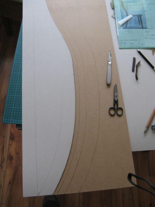

Aus den gewonnen Maßen werden Formen auf Karton gezeichnet. Ausgeschnitten übertrage ich die Konturen auf MDF.

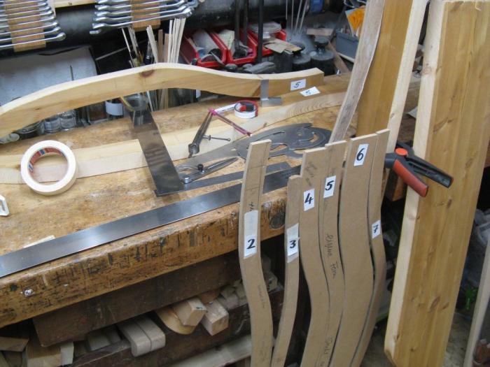

Mit den Modellen bekomme ich einen ersten Eindruck der Möbelstücke.

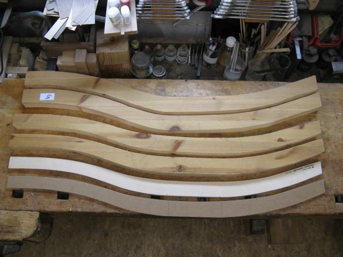

Die Gestaltung der Ausgangsteile ist ein Puzzle, das immer wieder neu gemischt wird, dann begutachtet und bewertet, aber meist wieder verworfen werden.
So entstehen dann Teile, wo man ganz nah dran ist aber dann doch in der Funktion nicht stimmig sind. Die mit Nummer 5 werden nicht verwendet.

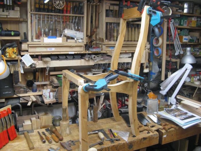

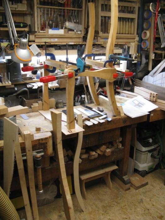

Mit jedem Bauteil kommen die nächsten Herstellungsschritte hinzu und mit ihnen die weitere Funktionsgestaltung.
Die Verbindungen mit Nut und Zapfen müssen stimmig sein aber auch die Kräfte aushalten und aufnehmen können.

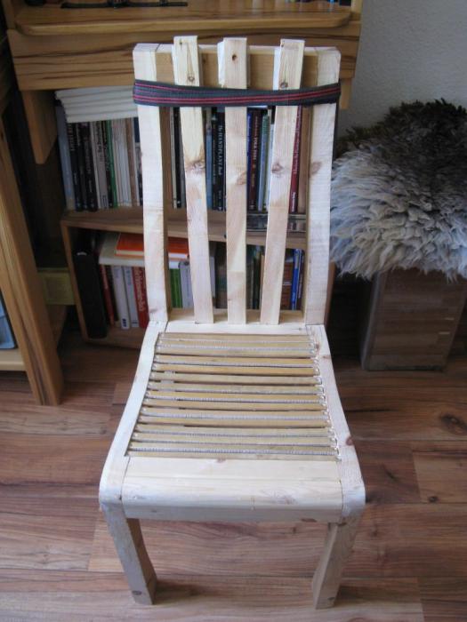

Und dann entsteht ein Prototyp, dem man auch von der Form mit einiger Fantasie eine Menge abgewinnen kann.
Und mit viel Holz vor der Hütten freue ich mich auf die weitere Bearbeitung. Nur muss erst der Rohbau abgeschlossen werden.

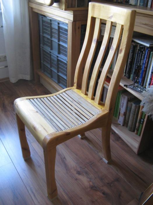

In der Funktion fertig. Nun drei Stunden darauf gesessen. Saubequem. Jetzt erfolgt die Formgebung. Das Ganze soll schmeicheln und verwöhnen. Ja, auch das Leder bekommt noch seinen Anteil, aber dies erst später.

das sieht ja schon sehr schön aus. Eine Beobachtung möchte ich aber teilen. Ich finde vom Sitzen her, ist es angenehmer, wenn der Stuhl eine gerade Anzahl von Streben hat. So, das die Wirbelsäule beim Anlehnen auf die Lücke trifft und nicht auf Holz.

Deine Anmerkung habe ich mit einer abgewandelten Konstruktion gelöst. Die Streben im Rücken werden von den Seitenstollen unterstützt. Diese sind 12mm vorstehend. Die inneren Streben verlaufen in der Form im oberen Querholz nach dessen Rundung ausgerichtet, wobei die Mittlere oben nochmals 8mm nach hinten gesetzt wurde. Bei einer Stärke von 14mm der Streben federn sie noch etwas, aber sind nicht so nachgiebig, dass der Halt verloren geht. Somit kann der Rücken angelehnt, mit wenig Gegendruck an der Wirbelsäule, in einer entspannten Haltung verweilen. Was ich noch ausprobiere sind formverleimte Streben, die dünner ausfallen sollen. Aber das ist die Formgebung und Ausarbeitung und die steht jetzt an.
Vielen Dank für den Hinweis, vielleicht noch eine Anmerkung, in der Planungsphase habe ich diverse Sitzmöbel in Natura ausprobiert und in Büchern/Internet betrachtet. Die Bequemlichkeit mit einer Brettkonstruktion ist wirklich nicht angenehm, wird aber als senkrechten Strebenkonstruktion von diversen namhaften Möbelbauern verwendet. Daher war für mich der Sitzkomfort mit der oberste Priorität bei der Funktion so wichtig und ist auch so detailliert bearbeitet worden.
