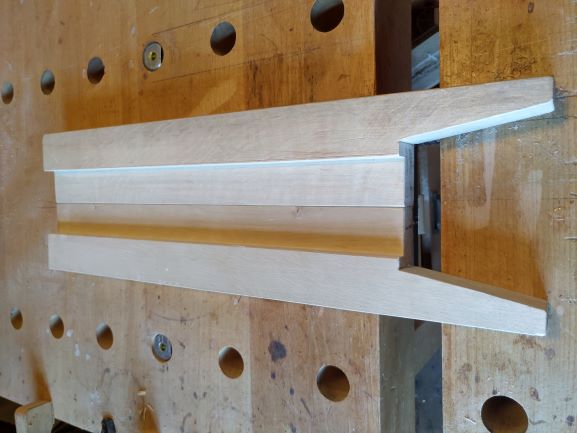

in den letzten Tagen habe ich mir eine neue einfache Feilkluppe zum Schärfen meiner Sägen gemacht.
Sie besteht aus zwei 4cm starke Spannbacken aus Weissbuche, die sich durch eine 12mm Falz in die Vorderzange der Hobelbank legen.

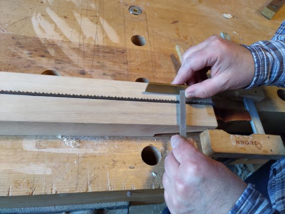

So soieht es dann beim Feilen aus:
Auif der rechten Seite wird die Kluppe nicht exakt durch die Vorderzange geschlossen. Ich habe mir mit einer Zwinge beholfen. Das ist nicht elegant, aber es funktioniert.
Das Sägeblatt wird auf der ganzen Länge der Kluppe ratterfrei eingespannt.
Die Spannbacken finden noch eine Zweitverwendung, um die Planheit von Oberflächen zu kontrollieren.
Grüße, Christof.

Hübsch und platzsparend. Ich habe die Backen meiner Sägekluppe etwas hohl gehobelt. Somit berühren sich die Außenseiten als erstes und man hat Spannung bis zum Rand.
Sebastian

danke für den Tip mit dem Hohlhibeln. Das probiere ich aus.
Grüße, Christof.

Danke für den Tip, die Wangen hohl zu hobeln. Es hat vollkommen genügt das an einer Wange längs und quer zu machen. Jetzt schließt die Kluppe wirklich satt. Prima Tip!
Grüße, Christof.
