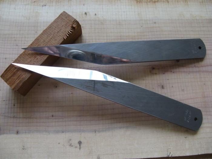

das Highlight der letzten Lieferung von Gerd Fritsche habe ich bisher noch nicht erwähnt. Anfang des Jahres habe ich in Meisterhand ein japanisches Schnitzeisen gesehen, wie es kundig und mit großem Geschick angewendet wurde. Da die Werkzeuge nicht aus der Hand gegeben wurden, musste ich die Maße schätzen und habe sie mir gemerkt. Später habe ich dann eine Skizze angefertigt und diese zu meinen Wünschen gelegt. Dann war wieder die Möglichkeit gekommen, in einem Telefonat mit Gerd diese Messer zu besprechen. Die eingescannte Skizze wurde Gerd zur Verfügung gestellt. Mit der letzten Lieferung erreichten mich dann die beiden Rohlinge und ich hatte zu tun. Das Ergebnis ist toll. Zur Ausformung der Halsblöcke beim Gitarrenbau oder einfach einem Nachschnitt im normalen Arbeitsschritt, diese Messer sind so wie ich sie gesehen habe und in der Anwendung alle bisherigen Schnitzmesser übertreffend.
Und das sind sie:
Direkt aus dem Paket vor die Linse.

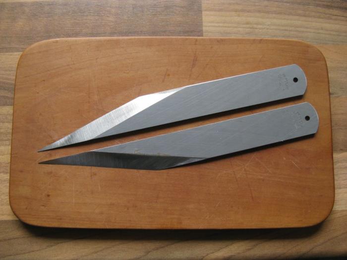

Jeweils rechts und links die Schneide ausgeformt.

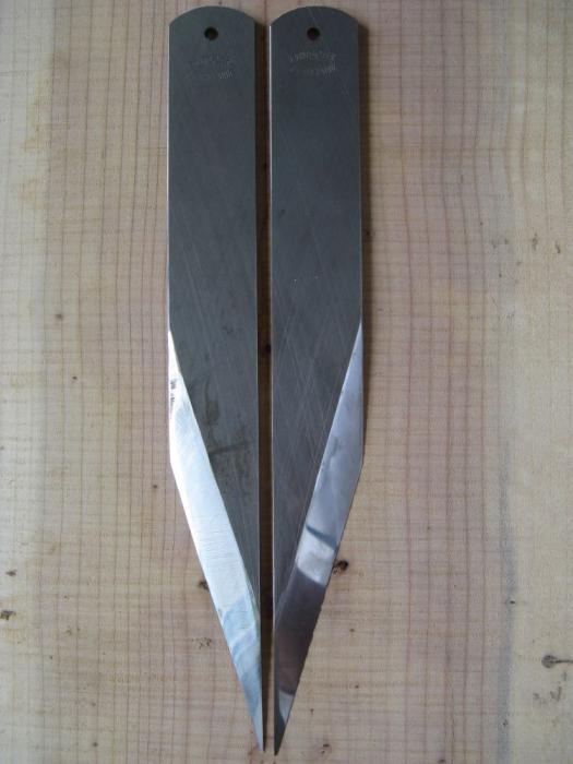

Da wartet einige Schärfarbeit auf mich.
Aber ich habe sie gerne verrichtet.
Zuerst wollte ich die Messer mit einem Ledergriff versehen. Das ist nicht notwendig, denn sie liegen gut in meiner Hand.

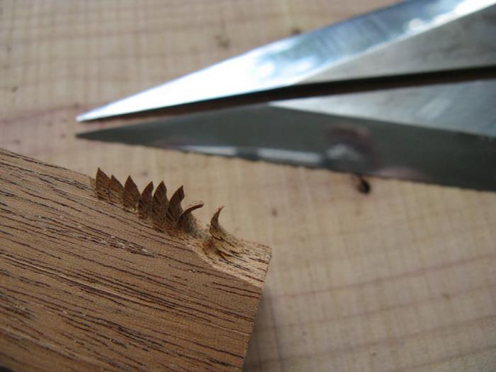

Das Ergebnis ist überwältigend. Ohne viel Kraft, mit gezieltem Daumeneinsatz und wohldosiertem Druck schneiden die Messer Nadel-, Hart- und auch Obsthölzer. Auch Mahagonie lässt sich sehr gut bearbeiten.

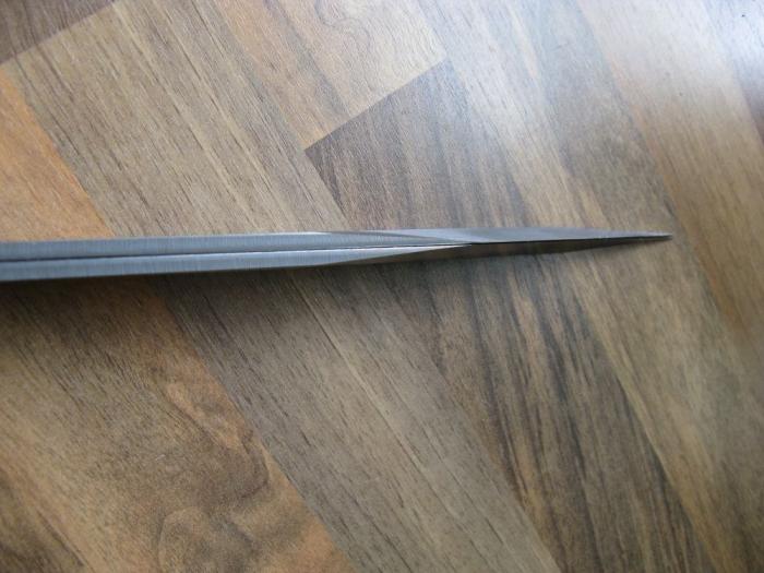

dass es solche Schitzmesser aus japanischer Herkunft gibt, weiss ich natürlich. Gearbeitet habe ich mit sowas noch nie. Ein Schnitzesser mit einseitigem Anschliff, ohne Heft und so extrem dünn ausgeschliffen ist ja erst einmal irritierend.
Kannst Du ein Video empfehlen, wo man die Arbeitsweise sieht? Und: Die Messer müssen ja eine Mikrofase haben, denn ein so kleiner Keilwinkel wie ihn die Messer nach Augenschein haben hält sicher nicht. Wie hast Du sie angeschliffen?

ja, 17 bis 20 Grad kann ich mir bei sehr mildem Holz shon vorstellen , auch wenn es mir an einem Schnitzmesser zu wenig wäre, aber das hängt ja auch von der Technik ab, an den typischen schwedischen Schnitzmessern benutzt man ja die "Ecke" zwischen Fase und Spiegel der Klinge zur Führung, jedenfalls mache ich das so. Deswegen wüsste ich ja auch gern was über die Schnitztechnik mit diesen Messern.
Aber zurück zum Keilwinkel: Der sieht eben auf den Bilder, die Uwe gepostet hat, noch viel kleiner aus (als 17 bis 20°). Dazu kann Uwe aber sicher noch was sagen.

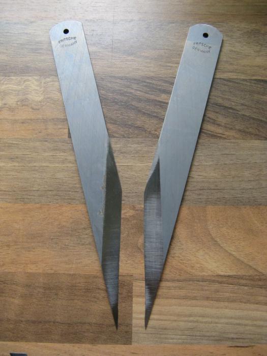

vorab die Maße: Länge 215mm, Höhe 25mm und Stärke 3,3mm.

Die Maße: Länge 215mm, Höhe 25mm und Stärke 3,3mm. Fasenwinkel 15°. Schleifmaterialien, quer durch den Garten. Diamantplatten 220, 325, 600 zur Formung und Anfangsschärfung, 1200 und 3500erter Nassschleif. Dann Wechsel auf 8000ender Diamantschleifplatte um die Schneidkante ggfs. gerade zu halten. Dann mit 8000 und 12000ender Nasschleif abgezogen. Zum Schluß den gefühlten feinsten Grat mit Leder und Chromoxid/Öl, mit der Schneide gleitend geführt, entfernt. Wenige leichte Züge waren dazu notwendig. Insgesamt alles von Hand mit einigen Andruckhölzern.
Die Messer haben die erste Ausformung eines neuen Halses hinter sich. Wie bereits beschrieben, ist es ein tolles Werkzeug, das die Arbeit sehr gut unterstützt. Die hohe Schleif- und Schärfarbeit hat sich gelohnt. Wenn sich eine vergehende Schärfe einstellt hat man mit wenigen Zügen auf dem Leder wieder eine praktikalble Schneide. Um das Messer sauber zu führen, muss man sich aber mit dem Schneidverhalten vertraut machen. Dank der Präsentation fiel mir das aber leichter und aus Fehlern lernt man schnell. Mahagoni ist auch ein guter Lehrmeister, da das Holz "leicht" zu bearbeiten ist aber einen falschen Schnitt selten verzeiht. Eine neue Schärfung der Fase ist mit passenden Schärfsteinen machbar und bei diesem Stahl verhältnismäßig schnell wiederholbar da die Fase komplett auf dem Stein/Platte aufliegt. Die Spiegelseite wird analog der Hobeleisenbearbeitung hergerichtet. Die Schneidfase wird ja nur von Hand benutzt. Kein Hammer oder starker Stoß und Schwung wird verwendet. Dafür habe ich ja meine Beitel.
