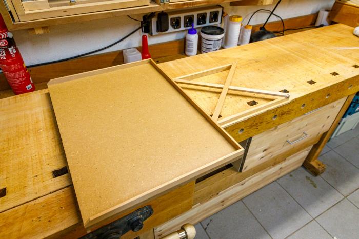

Links befindet sich die Eingangstür zu meiner Werkstatt. Da in diesem Durchgangsbereich immer Platz ist, kam mir die Idee, die Schärfstation als ausziehbare Platte unter der Hobelbank unterzubringen.
Zunächst habe ich alles mit Fusion360 konstruiert und mich dann an die Umsetzung gemacht.

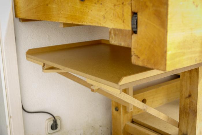

Der feststehende Teil der Laufschienen wurde an die Beine der Hobelbank geschraubt. Diagonalverstrebungen fangen die beim Schärfen auftretenden Druckkräfte wirkungsvoll nach unten ab.
Alles mit Schlitz und Zapfen verbunden. Überblattete Kreuzverstrebungen oben sorgen für Verwindungssteifheit.
Der bewegliche Teil besteht ebenfalls aus Laufschienen mit Diagonalverstrebungen. Die 12mm MDF-Platte wurde 2x mit Klarlack überzogen, um sie vor Feuchtigkeit zu schützen.

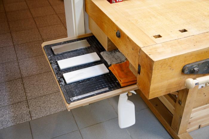

In der Schublade darüber finden diverse Schärfutensilien ihren Platz.
Eine Gummi-Fußmatte aus dem Autozubehörhandel. Die Schärfsteine liegen darauf absolut rutschsicher, so dass keine weiteren Steinhalter nötig sind.
Die Sprühflasche hängt zum schnellen und bequemen Zugriff rechts.
Links findet eine Rolle Küchenpapier Platz.
Im Einsatz. Das Nachschärfen eines Hobeleisens dauert keine Minute.
Anschließend wird die Platte wieder eingeschoben und die Arbeit am Projekt geht weiter.
