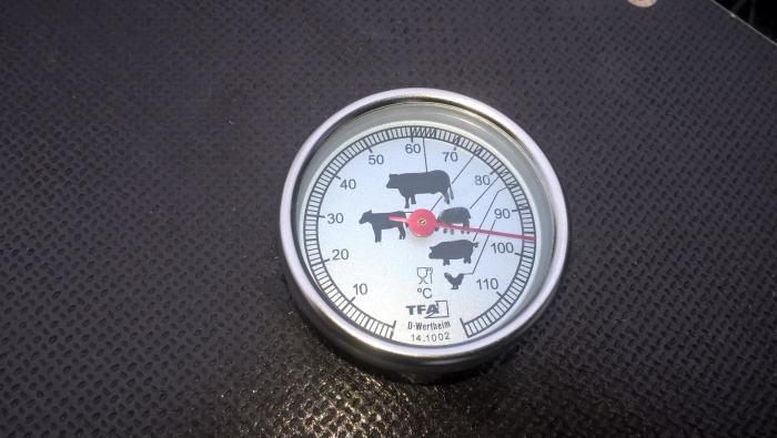

Sie funktioniert hervorragend. Obwohl sie draußen stand (3°-5° Außentemperatur), zeigte das Thermometer durchweg 97°-98° an. Der gebraucht gekauft (vermutliche) Billigtapetenlöser machte seine Aufgabe sehr gut. Die Leistung reichte für eine Kiste von ca. 20x20x120 cm Volumen aus.

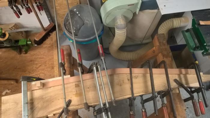

Als Biegeradius haben wir 10 x 40 = 400mm gewählt (also der kleinste, der unseres Wissen nach empfohlen wird) und der Biegewinkel betrug 13°, um eine Rückfederreserve von 3° zu haben. Wir haben die beiden Eichenbretter zusammengeschraubt und kamen so auf eine Breite von knapp 6 cm, also schmaler als das zu biegende Holz. Dies hat sich dann beim Biegen als nachteilig herausgestellt. Wenn die Zwinge in der Hektik über den Rand der Schablone hinaus angesetzt wird, dann kann sich das Biegeband verschieben. Auch wenn es im 2. Versuch (V2) nur 10 mm waren, genau dort riss das Holz auf.

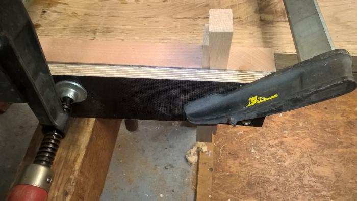

Das Biegeband
ist ca. 6 mm schmaler als das Holz. Ist nicht optimal, aber geht, wenn es nicht verrutscht (s.o.). Eine seitliche Reserve wäre also gut. Nach dem 2. Biegenversuch haben wir ein Brett auf den Anschlag geschraubt, das ca. 15 cm über das Biegeholz ragte. So haben wir verhindert, dass das Biegeband bzw. der Anschlag beim Biegen hoch klappt, so im 2. Versuch passiert. Das Verkeilen des Biegeholzes funktionierte gut.

Uns war klar, dass der Biegeweg länger als der Schraubenweg der Zwinge ist, da man nicht direkt am Biegeradiusbeginn die Zwinge ansetzen kann, das ist viel zu schwer. Das Zurückdrehen der Zwinge dauerte aber länger als gedacht und man musste mehrmals die Zwingen zurückdrehen. Fazit: Es sollten ausreichend Zwingen mit zurückgedrehten Schrauben zum Biegen bereit liegen.
Man sollte erst die eine Seite komplett mit Zwingen befestigen, bevor man mit dem Biegen anfängt. Die erste Zwinge muss dabei möglichst nah am Biegebeginn ansetzen. Ist sie zu weit vom Biegeradiusbeginn entfernt, wird sich das Holz zwischen Biegeradiusbeginn und Zwinge heben und der Biegeradius wird sich ändern. Gleiches gilt dann beim eigentlichen Biegen. Man muss nah am Biegeradiusbeginn eine Zwinge haben, vor allem, wenn man eine Zwinge wechseln muss.
Alleine bekommt man einen solchen Querschnitt nur schwer gebogen, zumal es schnell gehen soll.
Der Widerstand ist groß und man benötigt starke Zwingen, die das mitmachen.
Eigentlich haben wir ständig gleichzeitig an unseren Zwingen gedreht und wenn einer seine Zwinge wechseln musste, weil sie am Ende angelangt war, hat der andere mehr oder weniger zwangsweise gewartet.
Beim ersten Versuch mussten wir das Holz nochmal für eine halbe Stunde in die Kiste legen, weil wir zu langsam waren. Der zweite Versuch war nicht viel besser, da verrutschte das Band, weil die Zwinge nicht mittig angesetzt wurde. Das Holz riss, was wir auf das verschobene Band schoben, aber immerhin waren wir schneller. Erst der dritte Versuch war zufriedenstellend im Ablauf. Wir freuten uns auf ein gutes Ergebnis.

ja, war ein anstrengendes Wochenende. Und vor allem: Viel gelernt. Ich bin sicher: Mir vergrößertem Biegeradius wird es leichter (doppelter Radius bedeutet halbe Spannung und damit auch halbe aufzuwendende Kraft!) und es wird uns auch gelingen, rissfreie Teile herzustellen.
