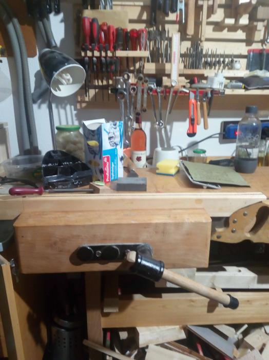

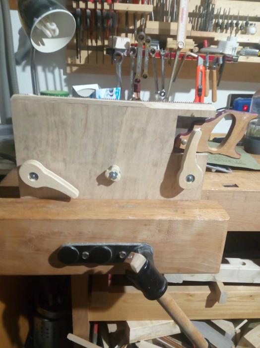

Meine erste Lösung, eine kleine Selbstbaukluppe für kleine Sägen, taugt was, aber für die grosse Diston
doch etwas zu fipsig.

Meine Notlösung nach Paul Sellers. Die Seiten müssen allerdings noch angefast werden. Funktioniert
aber.
Beiträge: 5836
Re: Sägen schärfen, Sägenkluppe
Hallo Bernd,
sowas ähnliches habe ich auch mal gebaut:
Ich könnte mri vorstellen, dass einen der Schraubstock weniger behindert als die Hinterzange.
Bernd Pfeffer
Beiträge: 87
Registriert: Do 31. Dez 2015, 16:03
Beitrag von Bernd Pfeffer »
das kann ich mir auch vorstellen.
Allerdings konnte ich so, mein
Ausbilder in Werkstoffbearbeitung
möchte es mir nachsehen lm
Sitzen feilen. Werde es aber auch
Im Schraubstock versuchen.
