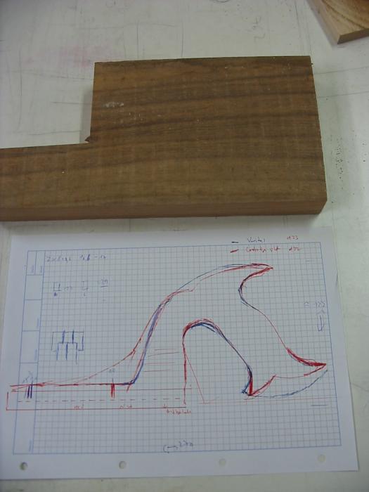

In meinem Ramschlager hatte ich in passender Dicke noch etwas Rüster, und da dieses Holz mir sowieso gut gefällt, war die Wahl schnell getroffen.

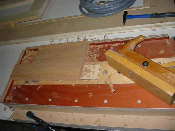

Genau auf Dicke wurde in meiner mobilen Hinterzange gehobelt, die bewährt sich wirklich immer wieder.

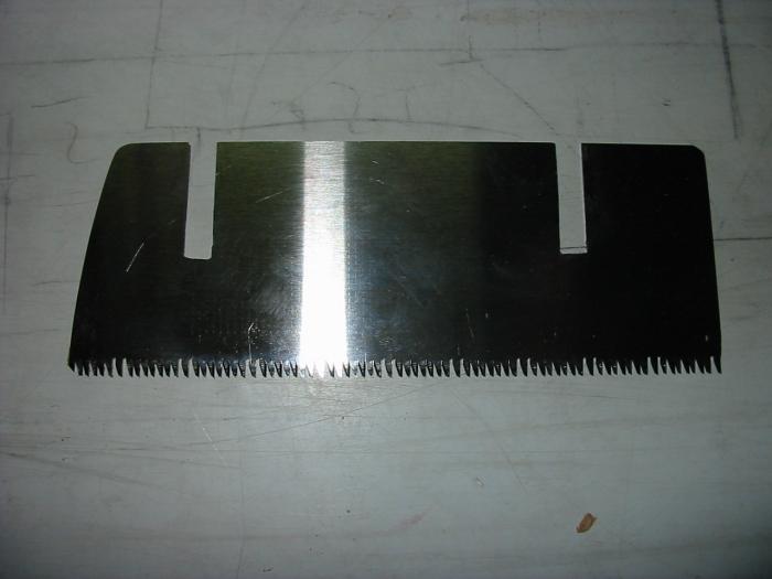

Als Blatt habe ich ein Kataba Universal-Blatt genommen, da es Solo nicht so gut schneidet, aber auch wegen der Räumzähne und der eher Groben Teilung (für eine Japansäge)

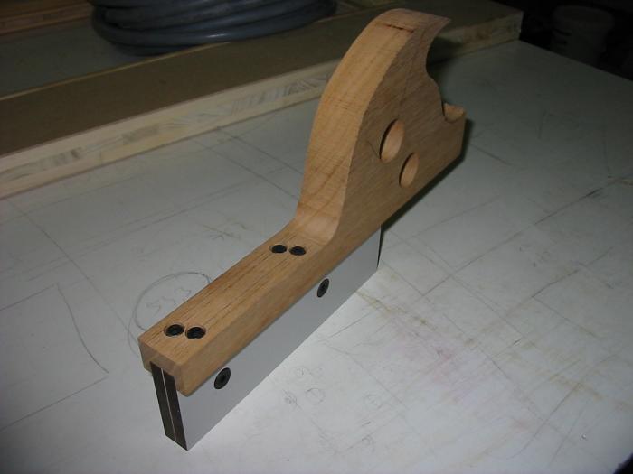

Die Aufnahme füe die Sägeblatt-Einheit (Blatt und 2 Klemmplatten aus Trespa) hab ich an der Tischfräse genutet, die Genauigkeit krieg ich per Hand leider nicht hin.

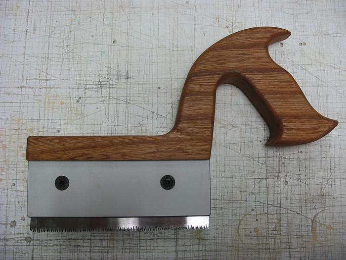

Als Abschluss dann noch den Griff formen und alles 2x ölen siehts dann so aus (bitte nicht mit den Kunstwerken unserer Sägenbauer vergleichen ;-) ):
Die Griffform ist eine Mischung meiner Veritas Rückensäge und einer vorhandenen Gratsäge, aber entsprechend schräger, damit der Griff nicht unter die Führungskante ragt.

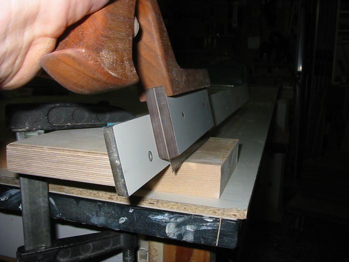

Im Einsatz wird die Säge an einer schrägen Führung angelegt, die Kanten seitlich neben den Trespaplatten dienen als Tiefenanschlag; wenn die Säge aufliegt, gehts halt nicht tiefer.
Ich habe mich als Winkel für 14° entschiden, da ich dadurch die Möglichkeit habe, die Nuten alternativ auch mit der Fräse zu erstellen, und für 14° gibts halt die größte Auswahl.
Die passenden Grathobel (umgebaute Simshobel) sind fast fertig und werden demnächst hier vorgestellt.
Für die Sägetiefe werde ich mir noch passende Distanzklötze machen, die lege ich oben auf die schräge Führungsplatte und drücke die Säge mit nicht angezogenen Klemmschrauben bis auf die Leiste. Danach Klemmung anziehen und die Tiefe ist eingestellt.
Beim Test in Kiefer war ich mit der Qualität sehr zufrieden, eine feine saubere Nut ohne seitliche Verlaufspuren - und wie Ed China sagen würde: Job done!
