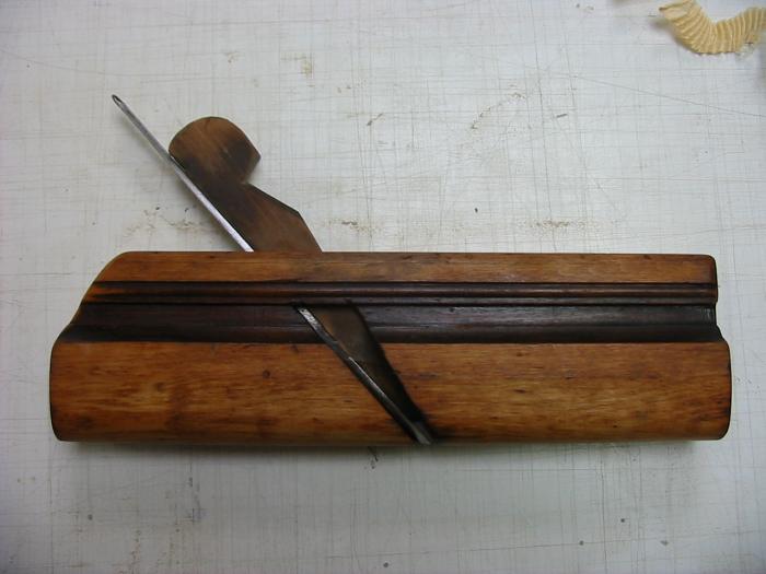

da es nicht sooo viel Spass macht bei meinem aktuellen Hobelprojekt dem Leim beim Trocknen zuzuschauen, habe ich mir eine Beschäftigung für Zwischendurch gesucht und beim Blick in meine Alt-Hobel-Kiste auch gefunden.

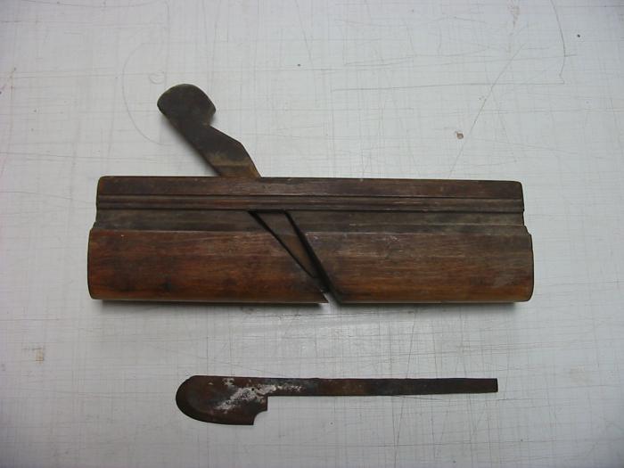

Da gammeln mehrerere Rundungshobel in Zuständen von 1/2 Schrott bis sehr traurig rum, teilweise als "Konvolut" im Digital-Trödel erstanden, aber auch Restbestände in unserer Tischlerei, seit Jahrhunderten weder gepflegt noch benutzt.
Dies hier war einer der besseren, Korpus oK, Eisen ein bisschen rostig, Radius passt aber gar nicht zum Körper und auch mit zwei größeren Scharten.

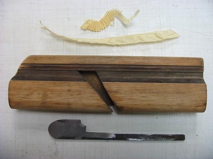

Das Eisen wurde erst mal mit der Flex grob entrostet, dann erst mit Dia-Stein Extragrob und dann mit div. Wassersteinen mehr oder weniger eingeebnet. Das Schleifen der Rundung hab ich dann freihändig am Bandschleifer gemacht. Immer erst eingebaut, die Überstände mit Edding markiert und dann weggeschliffen. Die Rundfase ist optisch noch sehr verbesserungsfähig, aber ich hab ja noch 5-6 Hobel, also genug Möglichkeit zu üben.

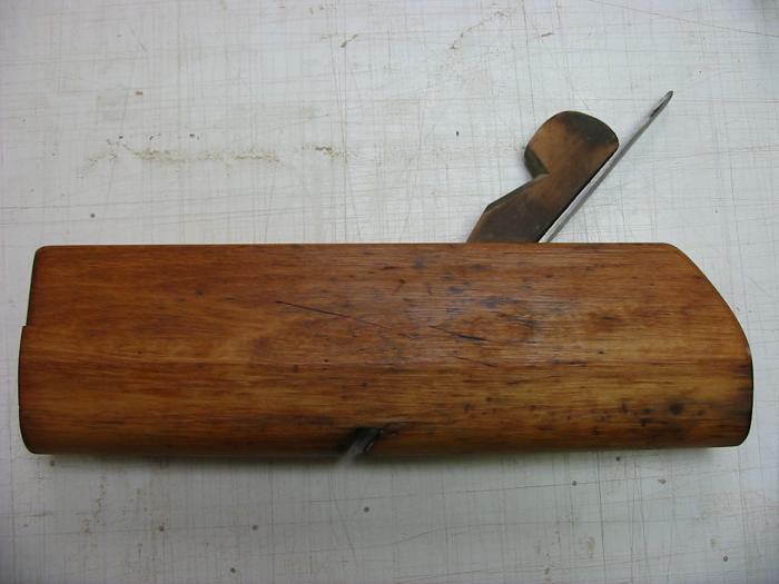

Den Korpus habe ich ganz zart mit dem Putzhobel gestreichelt, um die filigrane Verbindung nicht unnötig zu schwächen, der rest dann mit Ziehklinge und Schleifpapier.
Die Ecke Hinten ist mit Schräge DEUTLICH Handfreundlicher, vielleicht kommt da auch noch ein Schlagknopf hin.
Zum Schluß noch ein wenig mit Leinölfirnis eingelassen; die restlichen 'Macken' finde ich nicht störend, man kann ruhig sehen, das der schon etwas älter ist (passt dann auch besser zu mir)!
Hobeln tut er schon erstaunlich gut, Der erzeugt Radius ist jetzt zwar R14 (nach Radiusschablone), das mißt aber wohl keiner nach....
ToFi

Zu meiner großen Schande ;-) muß ich gestehen, das auf der abgeschrägten Rückseite unter sehr vielen Hammermacken tatsächlich noch eingeschlagene Zahlen erkennbar waren.
Einmal 30 (vielleicht die Breite des Hobelkörpers) und irgendeine Bruchzahl?? Aber erstens kaum erkennbar und zum zweiten dient die Überarbeitung dazu, das Teil wieder zu benutzen und nicht im Museum auszustellen. Das sieht sicher jeder etwas anders; aber meine Prioritäten liegen klar bei der Funktion! Und wenn ich einen Hobel nur mit dickem Handschuh benutzen kann, weil eine scharfe Kante meine überaus zarten Pfoten malträtiert, dann "Weck mit die Eck",
Gruß ToFi
