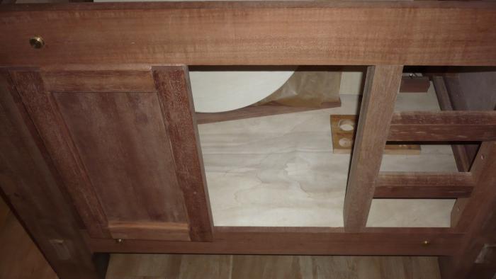

Der Rohbau der linken Türe meiner Hobelbank ist schon seit Wochen fertig, der der rechten war jedenfalls schon zugeschnitten und mußte eigentlich nur noch verleimt, vorher noch die Bänder eingelassen werden. Außerdem konnte ich jetzt die Maske (?) für die Schubladen fest verleimen natürlich mußten auch hier erst noch die Bänder eingelassen werden...
Der gestrige Ausgangspunkt.

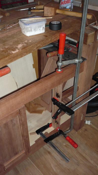

Das verleimen der rechten Türe.

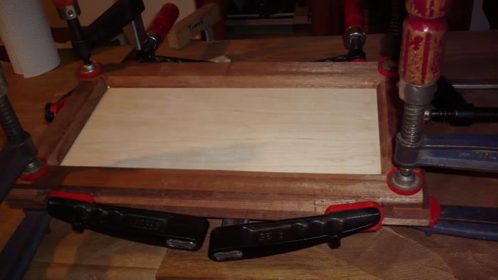

Das verleimen der Maske, hier war die Welt noch in Ordnung...!

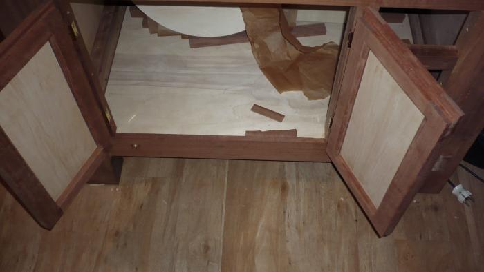

Die Türen passen, alle Bänder sitzen!
...und nun?!

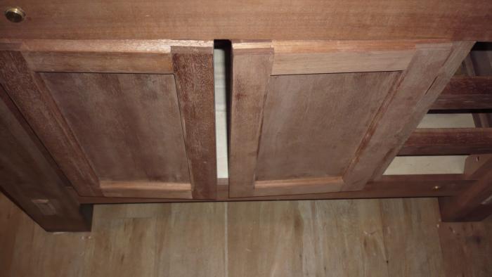

ich habe beim ausmessen der Türen das Falzmaß nicht berücksichtigt, daher fehlen nun 2 x 9mm... komischerweise nur in der Breite, die Höhe passt wie angegossen.

Das ist kein Fehler, DAS MUSS SO SEIN!, damit innen die geölten Holzflächen gut abtrocknen können ................ ;-)
aber spass beiseite, irgendwie fehlt mit der Überschlag in der Mitte (2 übereinanderliegende Fälze). Schau doch mal, ob bei den Holzresten noch ein Stück übrig ist, das zu einer der mittleren Rahmenteilen so gut passt, das man es stumpf anleimen kann, für die hintere Tür, ist die Optik nicht so wichtig. 2x 12mm und der Spalt ist weg

Nun als Lösungsvorschlag für das Missgeschick würde mir nun einfallen: Der klassische Neubau, eine Deckleiste (wie schon vorgeschlagen), in den Schrank einen Mittelholm einsetzen...... oder hmmmmmmm...... einen kleinen Vorhang den du in den Schlitz spannst ;-)
Oder......
[In Antwort auf #151650]
Oder du setzt eine 18 mm breite Leiste auf der rechten oder linken Seite passend in die Wange ein und machst damit die Breite der Schranköffnung um 18mm schmäler.

vielen Dank für Deine Anteilnahme! Irgendwie werde ich das schon wieder ausbügeln und die Idee mit den ineinanderpassenden Falzleisten manifestiert sich gerade. Mir gefällt nur die zu erwartende Draufsicht (von oben) nicht da die sichtbare Zapfenverbindung unterbrochen würde... mal sehen.

Der Schrank soll u.a. irgendwann mal meine Gehrungssäge beherbergen und die würde ich mit einem Mittelsteg nicht mehr hineinbekommen. Eine 18mm Leiste an der Anschlagseite des Schranks aufdoppeln bzw. die vorhandene Leiste gegen eine breitere austauschen kommt da schon eher in Frage. Ich werde jetzt erst mal ein paar Kannen Tee (so ne richtig gute Friesenbrühe) trinken, meine innere Ruhe wiederfinden und dann weitermachen.

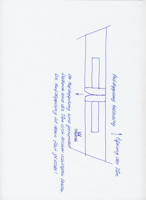

Dichtes ausarbeiten und einpassen der Holzleisten und dann gewollt die Rundung anarbeiten, damit die Türen leicht verschließbar sind. Sieht nach Absicht aus.
