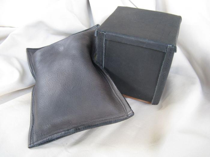

im weitesten Sinne Holz. Aus Leder sind zwei Dämpfer entstanden, die den Schlag mit einem Hammer oder Klüpfel auf ein Holzstück dämpfend aufnehmen sollen. Ferner sollen sie das Holz bei dieser Art der Bearbeitung vor Eindruckstellen schützen. Diese Ideen sind im Laufe der aktuellen Bearbeitung entstanden. Dabei wurden die aktuellen Arbeiten unterbrochen und die Idee realisiert. Kissen und Klotz. Eines mit Leder gefüllt und das andere mit Quarzsand. An den ausgeformten Holzteilen sind keine Abdrücke, auch nicht bei stärkerer Bearbeitung zu verzeichnen.

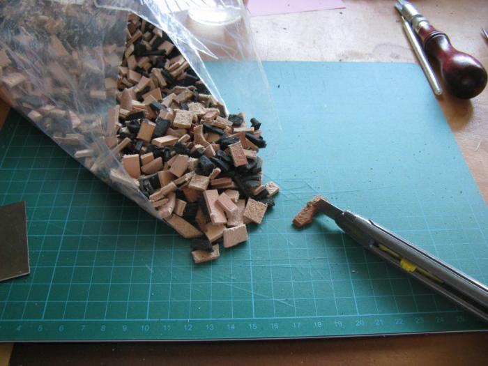

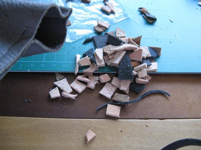

Bei der Lederbearbeitung entstehen immer wieder Reststücke, die ich nicht wegwerfe.
Diese werden nach getaner Arbeit schnell auf kleine Stücke geschnitten.
Es können mitunter auch größere Stücke anfallen. Sie werden auch so gesammelt und verwendet.

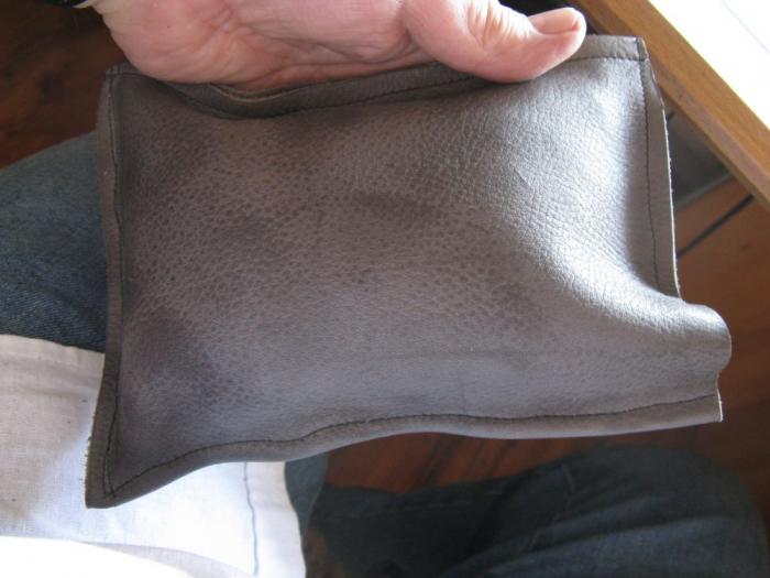

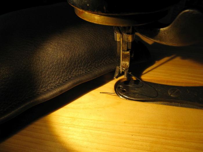

Hier habe ich Musterrest an Möbelleder zu einer Kissenhülle vernäht. Es befindet sich nur noch eine Einfüllöffnung an der Seite, wodurch das Kissen mit den Reststücken befüllt wird.
Dann wird das Kissen endgültig vernäht.

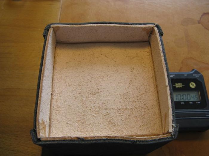

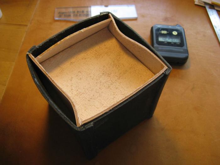

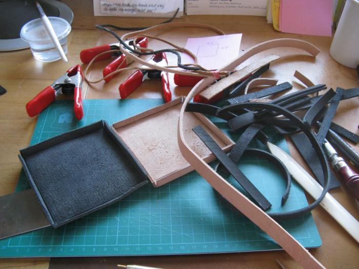

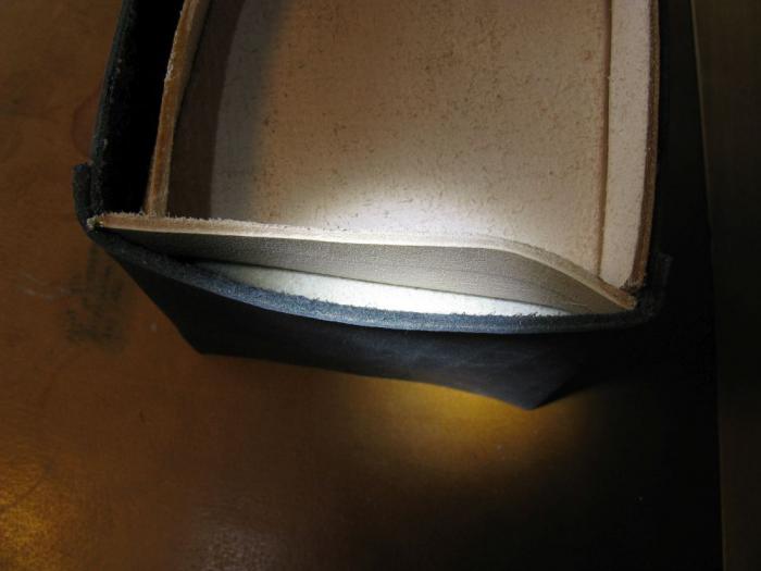

Aus einer Lederhut habe ich sechs gleichgroße Stücke mit entsprechender Zugabe geschnitten und geformt und vernäht. Der Boden und Deckel wurde eingeklebt.
Hier sieht man zwischen Deckel und Seitenteil die Füllung aus Quarzsand.
Die Ränder sind rundherum mit Lederkleber verschlossen.

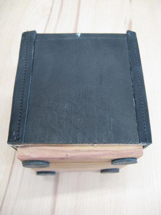

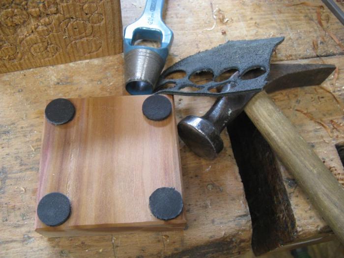

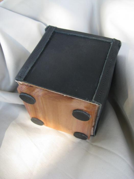

Als Boden verwende ich ein Stück Zwetschgenholz, dass vier Lederstücke bekommt. Aus meinem Vorrat mit einer Lochstanze hergestellt
Das Holz wird in den Boden eingefügt und verklebt.
Der Deckel erhält nochmals eine weitere Lage aus dem Ursprungsleder.
Das Kissen und der Klotz als Dämpfer. Der Klotz hat ein Gewicht von 1553 Gramm und absobiert die Schläge sehr gut.

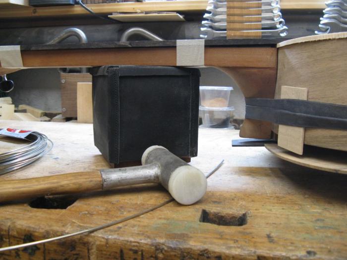

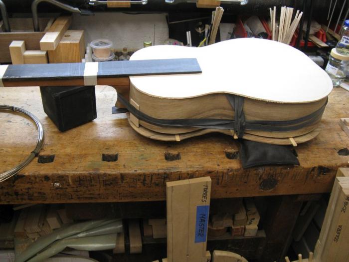

Zur Erklärung habe ich den Einsatz an einem Instrumentenrohbau nachgestellt, da es sich ja nicht um die Bearbeitung dreht, sondern um die Funktion. Ich hoffe es erklärt sich. Ansonsten gerne auch weitere Nachfragen.

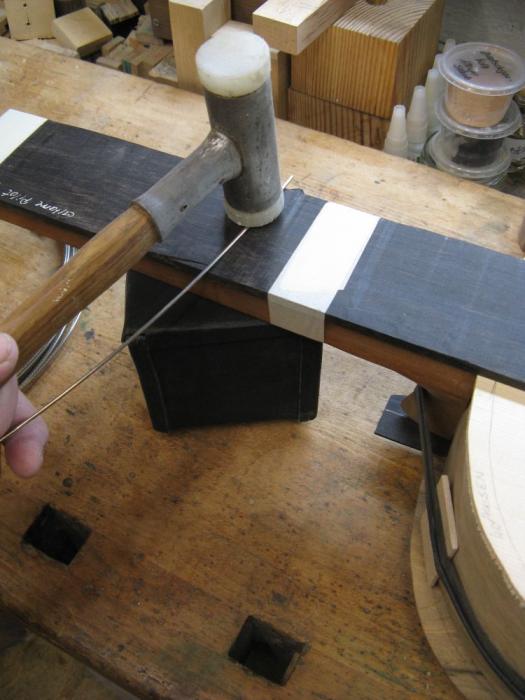

Bei dem Eintreiben der Bunddrähte wird mit dem Hammer der Draht in den Schlitz eingearbeitet. HIER NUR ANGEDEUTET - IST EIN BEISPIEL -

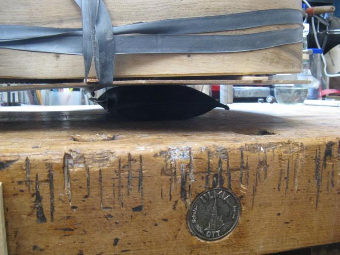

Dazu wird der Schlag vom Klotz darunter gedämpft. Der Lederklotz ist nur vernäht und geklebt. Er macht viele Bewegungen mit und durch die Füllung mit Quarzsand wird sie am Ende gedämpft, wenn die Bewegungen innerhalb des Lederkörpers nicht mehr ausweichen können.
Das Kissen liegt unter dem Korpus und fängt die Schlagauswirkung am Hals unterhalb des Korpus auf. Daher auch eine lockere Füllung aus Leder.
Die Linie Hals und Korpus liegt auf einer Ebene, damit am Instrument keine ungewünschte Spannung auftritt.
Das Ergebnis hat mich vollends überzeugt. Keine Kerben, Macken oder sonstige Oberflächenveränderungen. Die Bunddrähte ließen sich einfacher in die Schlitze mit dem Hammer eintreiben. Auch die Nachjustierung, wenn geringfügige Überstände in der Höhe nachgearbeitet wurden, erfolgten ohne Beschädigungen. Für mich sind die Teile Klasse.
