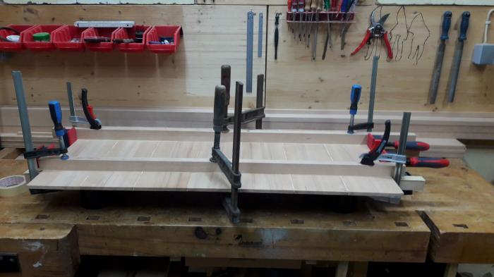

Weiter geht es mit der Füllung für den unteren Teil der Türe. Sie wurde bei mir aus sieben Einzelteilen verleimt und anschließend auf Maß gesägt und verputzt.
Bild 14: Füllung
