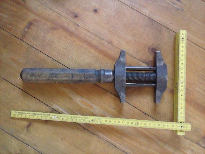

Am Wochenende lief mir ein "Franzose" zu. Also ein verstellbarer Schraubenschlüssel in T-Form.

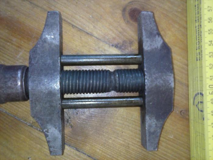

Bemerkenswert ist, dass sowohl der untere Backen, als auch der obere beweglich ist. Das Gewinde für den unteren Backen ist rechtsdrehend, das für den oberen Backen linksdrehend. Dabei fällt auf, dass das obere Gewinde feiner ist, also eine kleinere Steigung hat.
Wie man deutlich sehen kann, ist die Schlüsselweite in geöffnetem Zustand deutlich grösser als die Tiefe. Würde man eine normal geformte Mutter in dieser Grösse (ca.80mm) zu fassen versuchen, könnte man vermutlich nicht mal die paralellen Flächen erreichen.
Ein Markenzeichen oder eine Firmenbezeichnung ist nirgends festzustellen. Der Schlüssel macht den Eindruck, dass ihn ein Profi hergestellt hat, sehr sauber verarbeitet. Könnte gut in einer kleinen Serie für Spezialzwecke entstanden sein. Gebrauchsspuren sind vorhanden.
Hat irgendwer eine Vorstellung, wozu diese Art Schlüssel gedient hat ?
viele Grüsse
reinhold

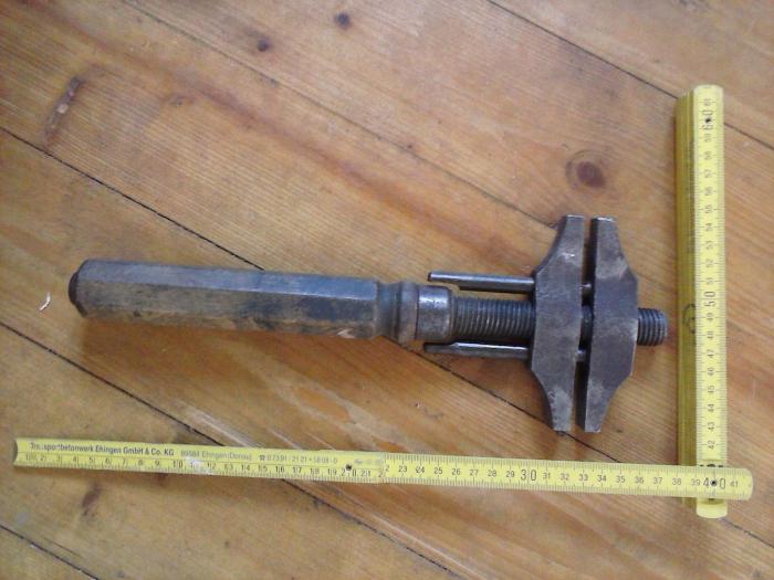

auf Nachfrage :
ja, beide Backen sind beweglich!
Geschlossen stehen sie ungefähr 1/3 zu 2/3 der Gewindelänge siehe das erste Bild.
Geöffnet liegt der untere Backen am Griff an, der obere schliesst mit dem Gewinde ab.
Das heisst, der untere Backen legt ungefähr den doppelten Weg zurück, wie der obere.
Und ja: der Griff ist aus Holz, das auf einen Stahlkern aufgeschoben ist und von einer Stift-Mutter gehalten wird.
grüss!
reinhold

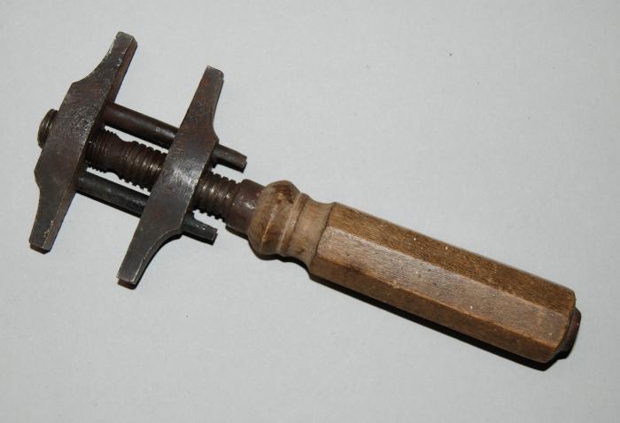

Der Zwilling des Franzosen *MIT BILD*
Beitrag von Gerd Fritsche »
[In Antwort auf #149551]
Hallo Reinhold,
ich habe den Zwilling schon etwas länger vom Flohmarkt in Lindau gefunden. Der einzige Unterschied schein zu sein, dass das gröbere Gewinde ein Flachgewinde ist.
Gerd.

Re: Der Zwilling des Franzosen
das Gewinde mit der geringeren Steigung macht Sinn: Bei sachgemäßen Gebrauch enstehen die größeren Kräfte an der oberen Klemmbacke. Trotzdem dürfte sich die Anzahl der Umdrehungen um ein Drittel reduzieren.
In der Wikipedia habe ich in einem Artikel über "Engländer" dann noch diesen Satz gefunden:
"Ein ähnliches Einsatzgebiet hat der sogenannte Franzose, bei dem die Änderung der Schlüsselweite über das Zusammenwirken einer Rechts- und einer Linksgewindespindel durch Drehen des Werkzeugschaftes erfolgt."
