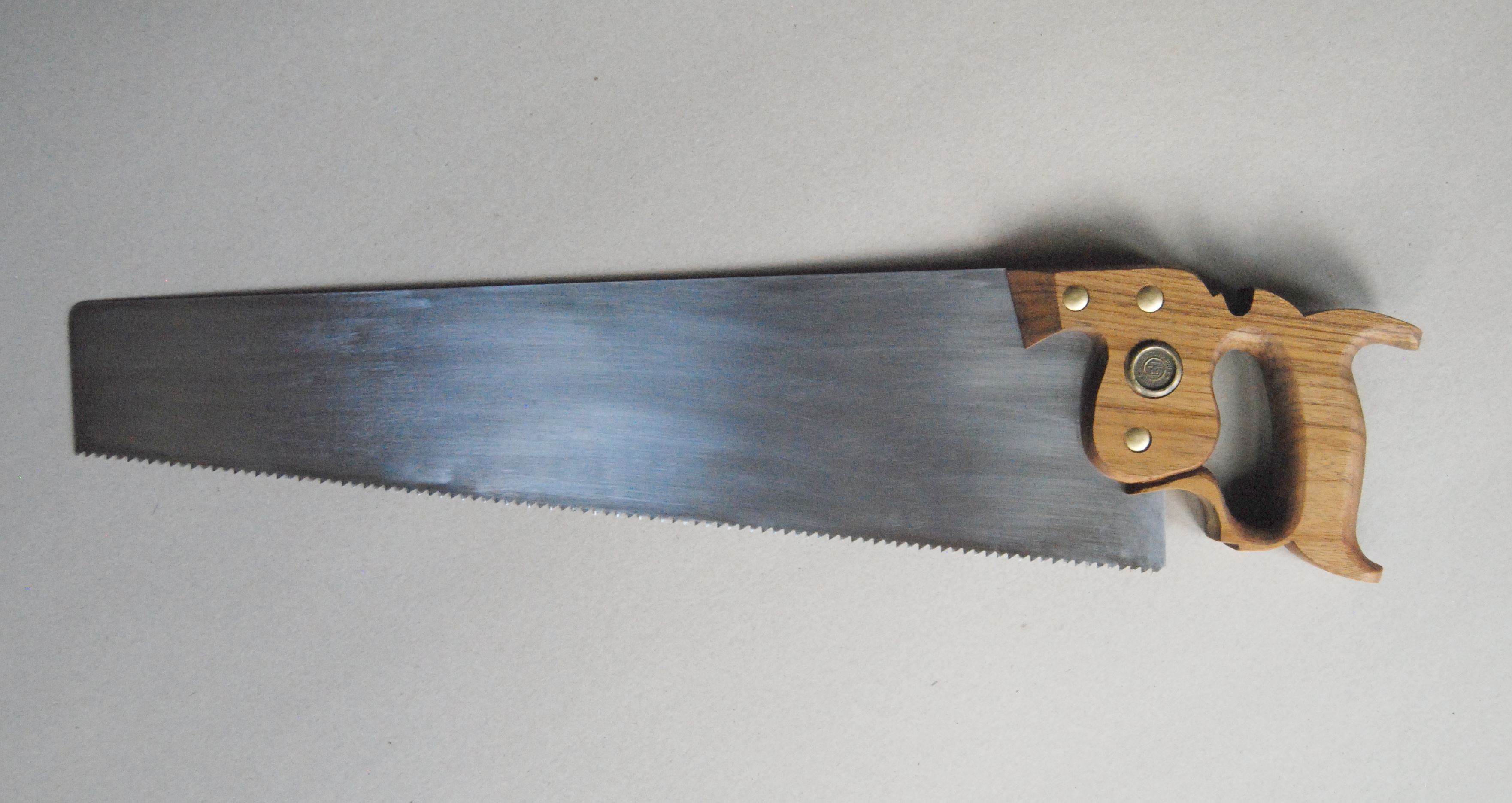

nachdem Friedrich angeregt hat, dass Wasserstrahlschneiden für Sägeblätter auch eine Option ist, habe ich dieses versucht.
Mit ca..4000 bar hat es gut funktioniert. Die abrasiven Bestandteile im Wasser verursachen auf der Rückseite manchmal Mattierungen, die aber leicht wegpoliert werden können.
Das Blatt ist 500 mm lang, 0,8 mm stark und die Zahnung ist 5 TPI.
Als Griffholz habe ich Rüster genommen.
Schränken und schärfen macht keine Probleme.
Gerd.

schöne, robust aussehende Säge! I
Ist das Material von HS-Folien?

das find ich gut. Und so ein etwas kürzerer Fuchsschwanz würde mir auch gefallen. Ich vermute, dass Sägen-Selbstbauer zukünftig solche Blätter bei Dir beziehen können, Ist das so?

Hallo Friedrich und Pedder,
ja ich verkaufe solche Sägeblätter, sie sind aus gehärtetem Federstahl der Fa H+S
