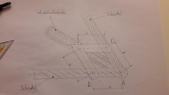

Johannes F
Beiträge: 172
Selbst ist der Mann!? *MIT BILD*
Beitrag von Johannes F »
[In Antwort auf #149196]
Sowas kann man doch auch relativ einfach selbst bauen. Das ganze ist einem Pantographen sehr ähnlich. Ich habe mal schnell eine Skizze gemacht:
Wenn a gleich(lang) d und b gleich(lang) c dann ist der mittlere Schenkel immer die Winkelhalbierende. Nur eine Idee.
Schönen Abend an alle
