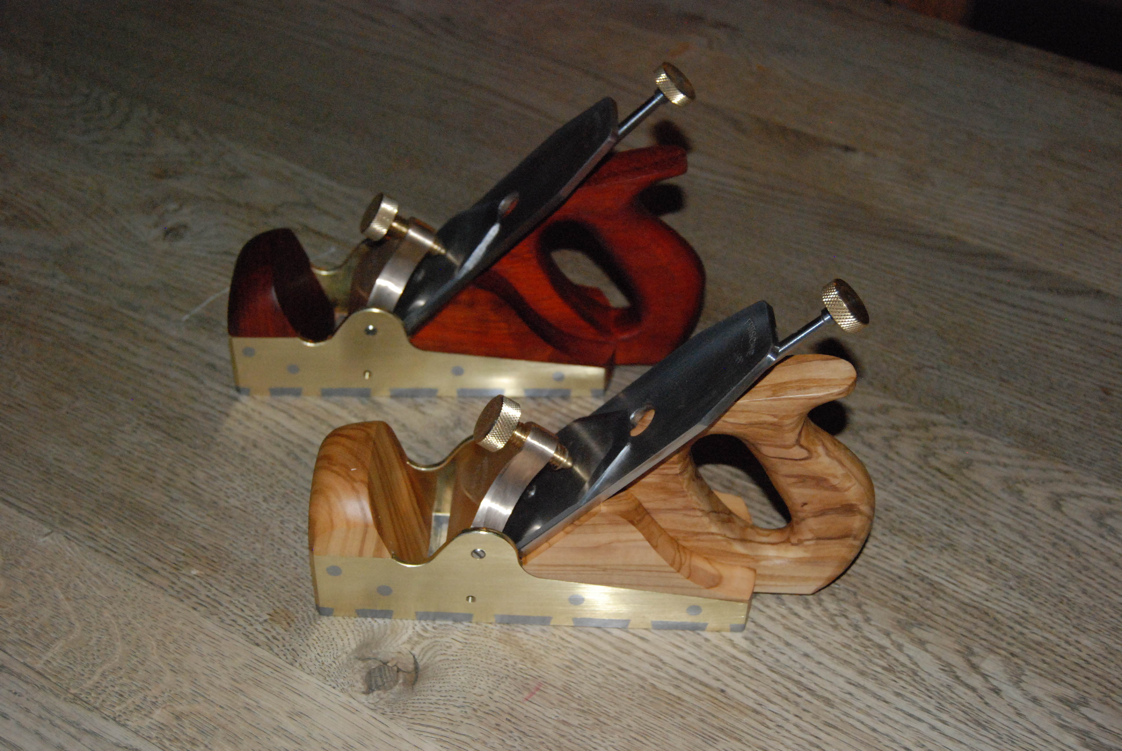

ein Projekt, das diese Woche fertig geworden ist. Zwei Norris A6 Nachbauten, einer mit Padouk- und der andere mit Olivenholz-Füllung.
Mir gefallen sie beide.

wie immer wieder sind es sehr schöne Werkzeuge geworden. Die unterschiedlichen Hölzer wirken für sich. Es sind halt zweieiige Zwillinge geworden!

ohne nur eine Sekunde überlegen zu müssen, würde ich sofort den mit Olive nehmen.
Das soll aber nicht heißen das der Padouk nicht schön wäre.
Ich möchte es mal so beschreiben ..... der Padouk ist klasse, der mit Olive eine Klasse für sich.

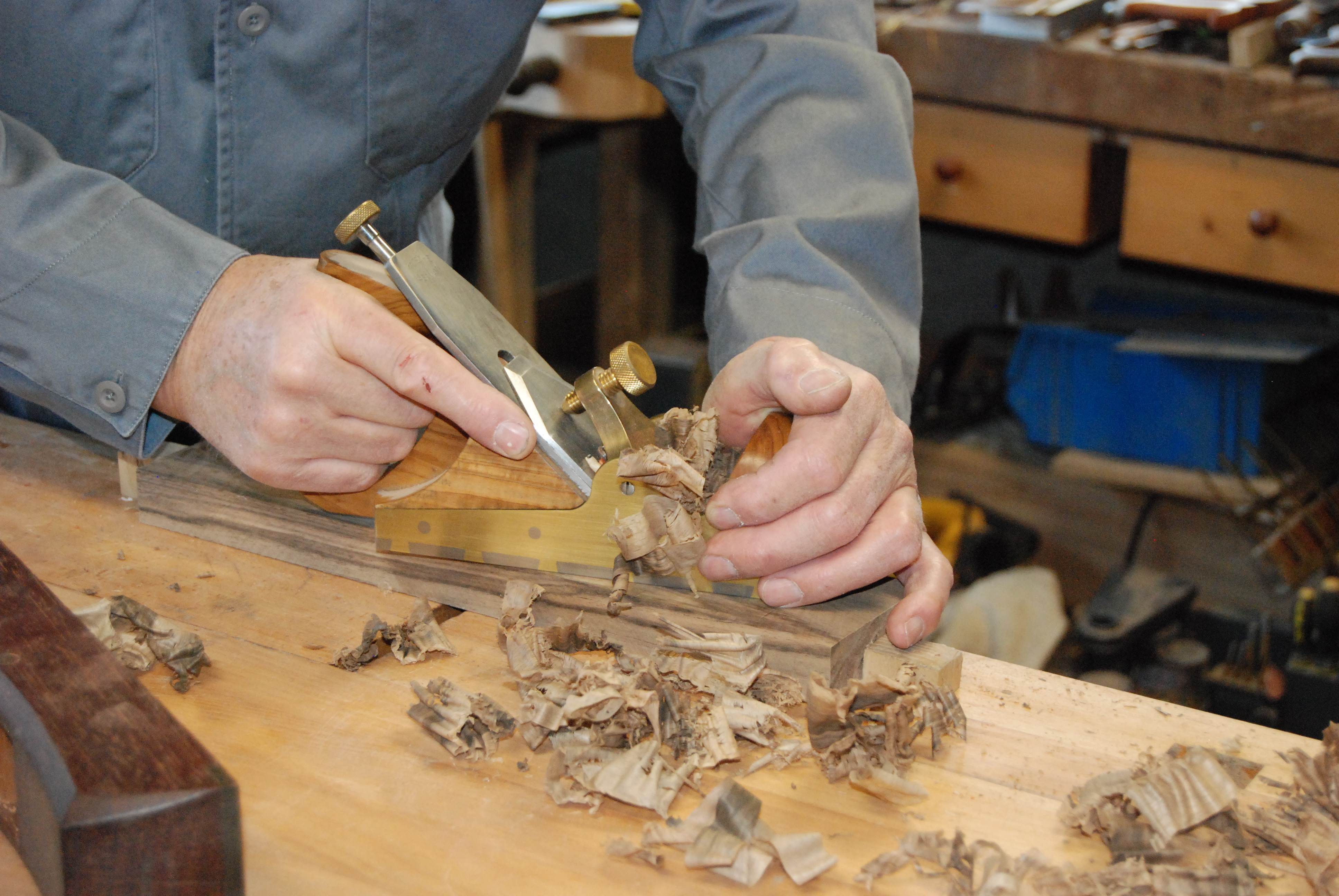

Hinten gefallen mir die Hobel mit dem tiefen Druckpunkt sehr gut.
Aber wie sieht es vorne aus? Wenn der Daumen quer hinter dem sehr kurzen Horn liegt, dann stauen sich doch die austretenden Späne am Daumen. Und selbst wenn man vorn auf das Horn nur mit dem Handballen drückt, stauen sich die Späne am Handgelenk. Oder sehe ich das falsch?

Sehr schöne Hobel, und ja, der mit Olive würde mir auch besser gefallen.

Na dann nehme ich den mit Padouk, bevor Gerd nicht weiß wohin damit. :-)
Gerd, sehr schöne Hobel, dafür mag ich dieses Forum hier so sehr.

sehr schöne Hobel!
Wie finnischt Du Padauk?

danke für die schönen Bewertungen, mein erster A 6 Hobel ist aus Amazonas Palisander, da habe ich die Bettung noch mit Meissel und Feile herausgearbeitet., aber mein Werkstallhobel ist aus Olive.
Ich bevorzuge zum finishen Hartwachsöl von der Fa. Osmo oder Jordan. Ich finde Schelllack Politur macht das Holz von Werkzeugen so leblos.
Hier das Bild wie ich den Hobel beim Schlichten halte, ich glaube damit ist die Befürchtung von Ernst widerlegt, dass der Hobel zum Verstopfen neigt.
