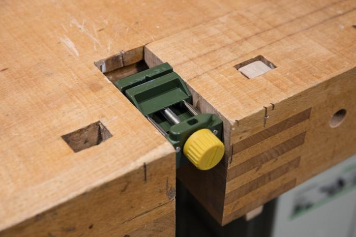

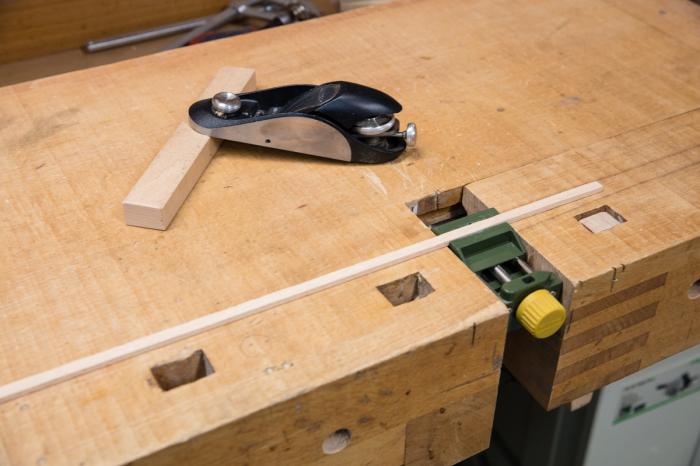

Von Ulmia gab es ja mal diesen kleinen Hilfsschraubstock, auf einem Holzklotz montiert.
In die Hinterzange eingespannt ist das sehr hilfreich, um dünne Leisten zu hobeln.

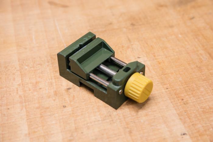

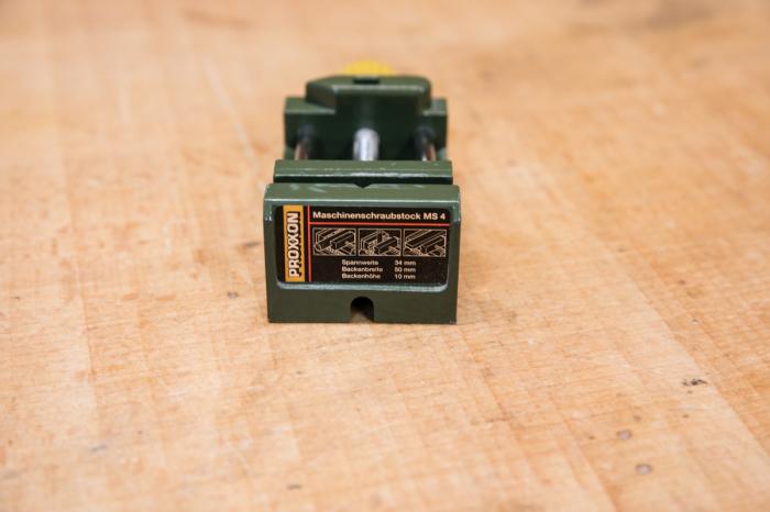

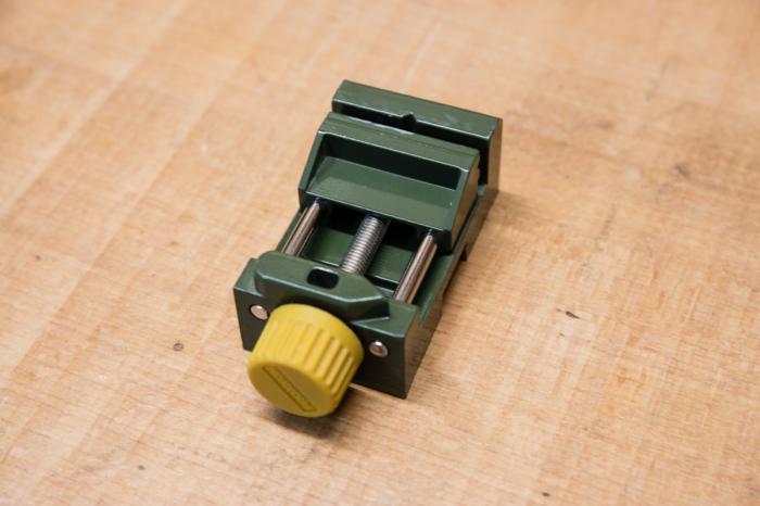

Als ich jetzt auch wieder ein paar dünne Leisten hobeln musste, fiel mir ein, dass ich diesen kleinen Proxxon-Schraubstock für die MicroMot-Bohrständer habe:
MS 4 heisst das gute Ding.
Zuerst wollte ich ihn auch auf einen Holzklotz schrauben, das ist aber gar nicht nötig, da der Grundkörper breiter ist als die bewegliche Spannfläche.
So kann man ihn einfach direkt in die Hinterzange spannen.
Schmale Leisten liegen vollflächig auf der Hobelbank auf und können so problemlos gehobelt werden.
Den MS 4 gibts für ca 17 Euro in gut sortierten Baumärkten im Proxxon-Regal oder bei den einschlägigen Quellen im Netz.

Genau die Idee kam mir letztens als über das Ulmia Teil in einem amerikanischen Forum gelesen hatte.
Bei dem Teil von Proxxon würde ich aber auf jeden Fall ein Holz drunter montieren, vermute das Alu verträgt nicht lange den Druck der Hinterzange.
Schön wäre so etwas aus Stahl, nur würde das bestimmt ein mehrfaches kosten.
Gruß Wolfgang

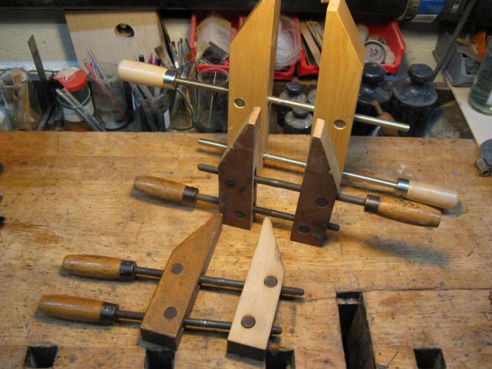

Re: Kleiner Hilfsschraubstock in der Hinterzange
Hallo Mario,
ich habe schon lange sämtliche metallerne Bankhaken gegen Bankhaken aus Holz getauscht.
Die Gefahr, dass man ein Hobelmesser im Metall versenkt ist mir viel zu groß.
Dünne Leisten mit einer Klemsia oder einer winkelvariablen Holzzwinge zu halten erfüllt den gleichen Zweck und
die Eisen fühlen sich auch nach einem Ausrutscher wohl.
Nimmt man von den variablen Holzzwingen eine größere, muss man die nicht mal umbauen, weil der Griff dann unter der Arbeitsplatte verschwindet.

Beiträge: 1324
Re: Kleiner Hilfsschraubstock in der Hinterzange *MIT BILD*
[In Antwort auf #149123]
Hallo werte Holzwerker,
Metall auf Metall, wie Volker bereits schrieb, eine ungute Kombination für scharfe Eisen. Seit ich die Zwinge, Prinzip Ulmia, in mehreren Ausführungen zur Verfügung habe, sind sie meine Favoriten.
Nun habe sogar drei Ausführungen. Die ganz Große hat mir bei der Herstellung von dünnen Holzplättchen sehr geholfen.
Die Zwinge hält das Brettchen fest und die Griffe sind ursprünglich verblieben, da die Länge der Zwinge die Dicke der Bankplatte überragd und der zweiten Griff nach hinten unter die Bank hinaussteht.
Trotzdem ist auch der kleine metallene Schraubstock eine gute Haltemöglichkeit, wenn mal kein Holz gespannt werden sollte.

Hallo Volker, hallo Uwe -- überzeugt :-)
Hallo Volker,
hallo Uwe,
da will man mal eine kleine Idee vorstellen, schon kommen die Kollegen und machen es besser :-)
Sehr schöne Idee mit der variablen Zwinge, besonders mit der einseitig schmaler gehobelten Seite.
Danke dafür!
Mario

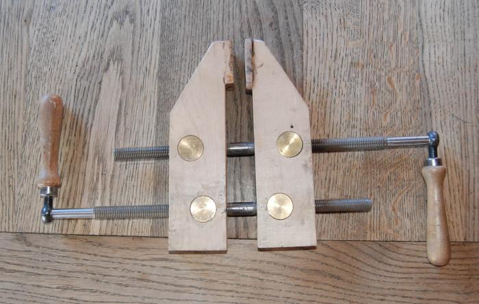

Meine Zwingen *MIT BILD*
Beitrag von Gerd Fritsche »
auch ich liebe die hölzernen Zwingen und habe mir verschiedene Klemmen gebaut.
Bewährt haben sich die geänderten Griffe, die eine grössere Kraft zulassen.
Gerd.

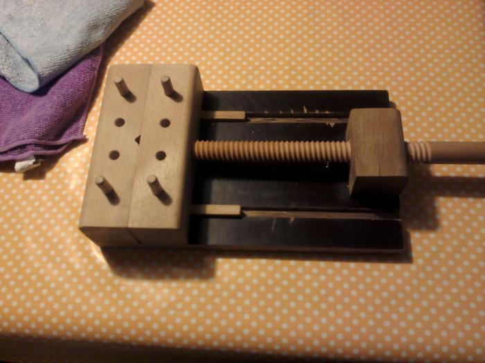

Eigentlich sollte man so etwas auch ganz in Holz bauen können, damit das Hobeleisen nicht im Metall landet.
Ich habe da mal einen Bohrmaschinenschraubstock aus Resten gemacht.
