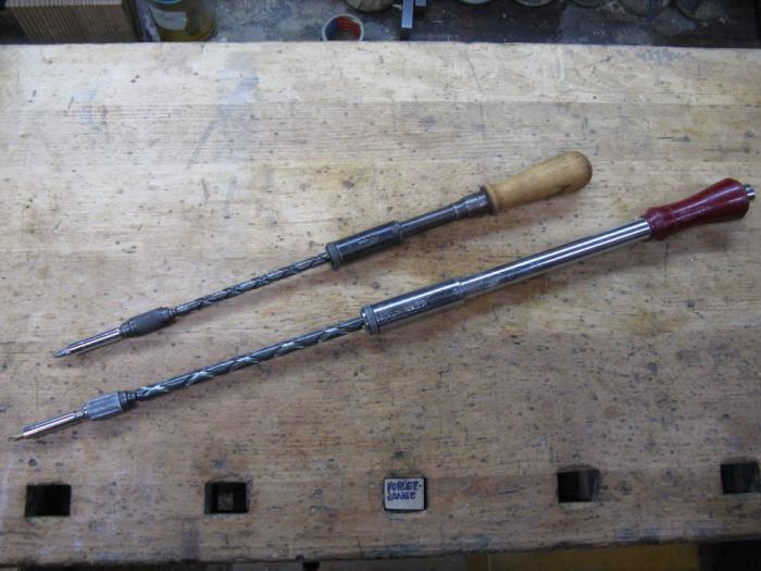

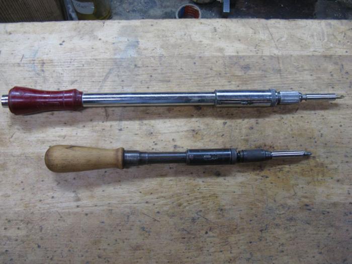

in der letzten Zeit hat sich bei mir das ein und andere Werkzeug eingefunden. Einige davon möchte ich gerne in meine alltägliche Arbeit übernehmen. dazu gehören auch zwei Drillschraubendreher. Der eine von der Firma Eduard Finkeldei, Remscheid und der andere von der Firma Stanley. Der Stanley muß eine neue Kappe erhalten, die ich bei der nächsten Drechselsession herstellen werde.

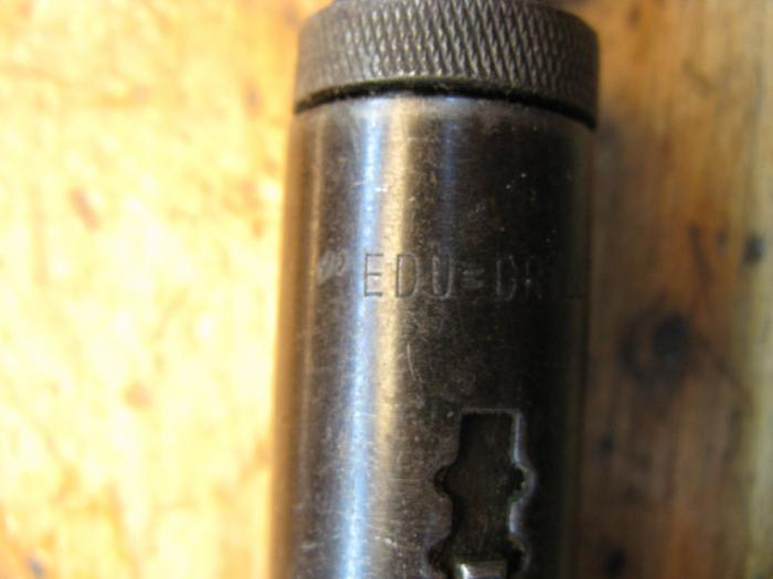

Der EDU ist aber mein Sorgenkind. Nachdem beide die jeweils passenden Einsätze als Bithalter bekommen haben, zeigete sich beim EDU, dass er die Schraube zwar eindrehen konnte, aber wenn ich umgeschaltet habe und sie wieder herausdrehen wollte, rutschte die Spindel durch und es war kein Antrieb mehr vorhanden. Mir scheint, das irgend ein Stift oder eine Kugel nicht einrastet und nur durchrutscht. Da ich mich mit diesem Werkzeug nicht auskenne und auch nichts durch Unwissenheit beschädigen möchte, hier die Frage: Wie funktioniert dieses Werkzeug und kann man es eventuell reparieren.
Das sind beide Exemplare. Der Kürzere ist der EDU.
Endrehen geht bei dem EDU einwandfrei.

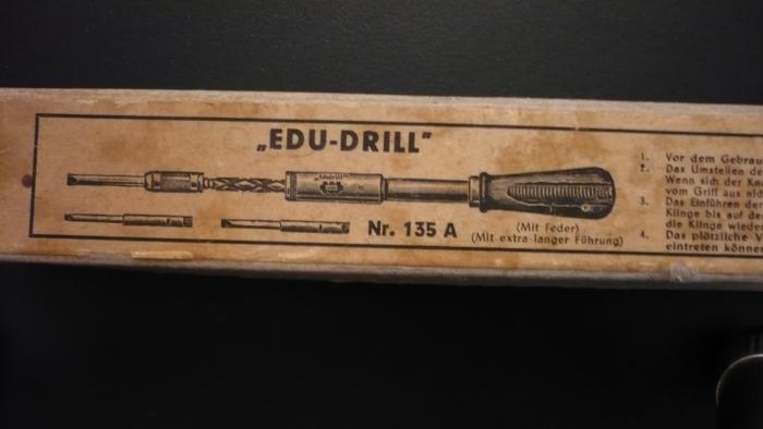

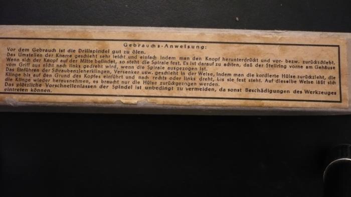

ich habe hier von meinem "EDU"Drillschraubendreher Fotos der Verpackung mit aufgeklebter Gebrauchsanweisung. Wird Dir wahrscheinlich nicht wirklich helfen...

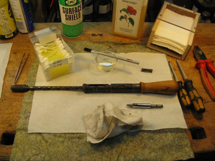

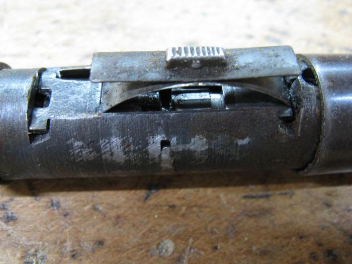

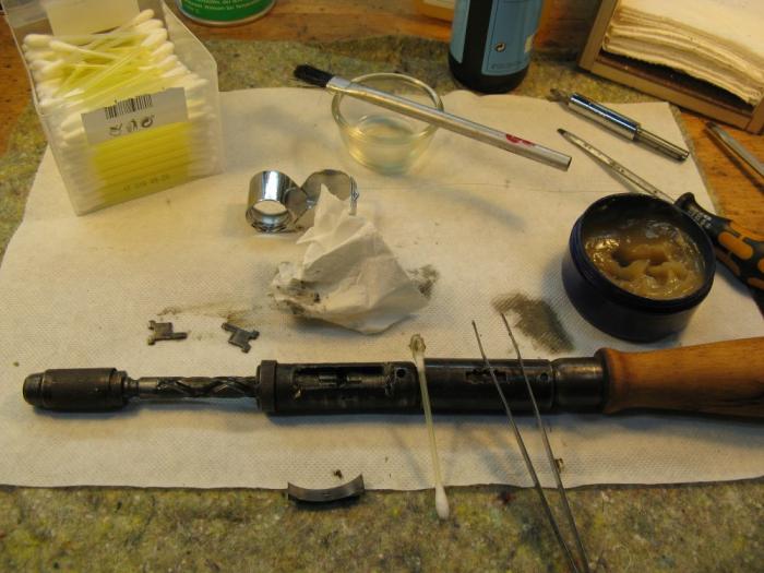

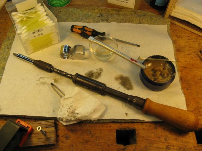

erst einmal allen ein großes Dankeschön für die Hilfestellung hier, aber auch per Mail. Es war doch keine Raketentechnik und so habe ich mit den Vorlagen aus den Links das Werkzeug einfach öffnen können, die Technik begriffen, gesäubert, geschmiert und wieder zusammengebaut. Dabei die Einlageplättchen absichtlich in der Richtung getauscht und es funktioniert. Die Schraube auf dem letzten Bild einfach hinein und wieder heraus gedreht.
Nachdem die Schraube entfernt ist die Feder mit einem Schraubendreher niedergedrückt und die Hülse zurückgeschoben. Das ist dann zu sehen.
Mit Reiniger, Q-Tip, Öl und Reinigungstüchern die Technik gesäubert.
Die Einlageplättchen sind sehr mitgenommen und partiell blankpoliert. Daher wurden sie umgedreht wieder eingebaut.
Nach der Funktionsprobe ist der Driller wieder O.K. Das Werkzeug geht wieder in den Einsatz.
