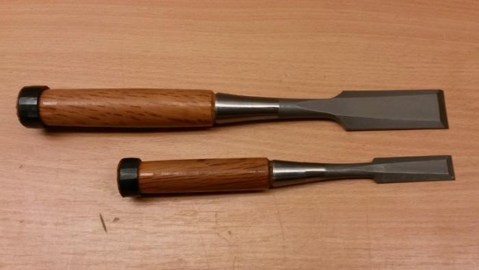

Vor kurzem habe ich mir dann aber doch ein Stemmeisen bestellt, zum Probieren einmal eines der kleineren und auch deutlich günstigeren normalen Stemmeisen (Oire Nomi). Kurz darauf habe ich mir auch noch ein Zimmerer-Stemmeisen (Tataki Nomi) bestellt (Kompliment an FWB: der Versand erfolgte wieder mal extrem schnell!).

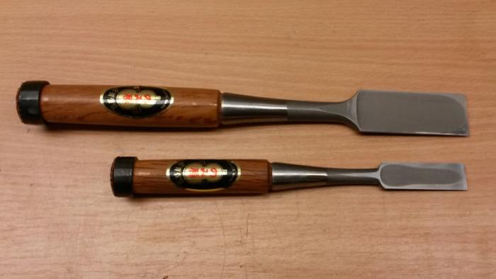

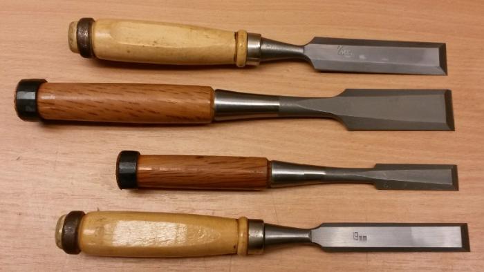

Hier ein Größenvergleich mit zwei westlichen Stemmeisen (19mm und 25mm):
Das Oire Nomi misst 18mm, das Tataki Nomi 30mm.
Die Gesamtlänge beträgt beim Oire Nomi ca. 23cm, beim Tataki Nomi ca. 29cm.
Aber nicht nur die Länge ist der Unterschied, das Tataki Nomi ist insgesamt deutlich stärker dimensioniert

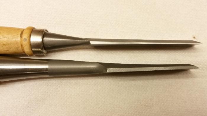

Seite des Oire Nomi im Vergleich mit 19mm Stemmeisen:
Seite des Tataki Nomi im Vergleich mit 25mm Stemmeisen:
Beide Eisen verdicken sich zum Heft hin recht stark, deutlich mehr als bei westlichen Stemmeisen, insbesondere das Zimmerer-Stemmeisen. An Stabilität mangelt es hier sicher nicht.

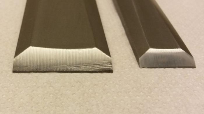

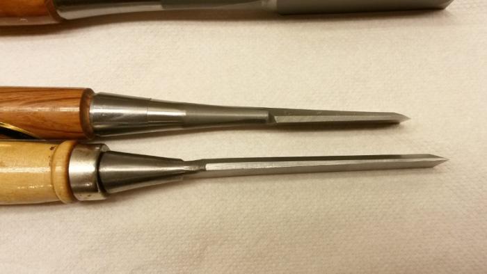

Die Schneiden:
Beide Stemmeisen kamen mit einer ca. 28° Fase und einer 30° Sekundärfase und waren erstaunlich scharf. Das Tataki Nomi im Bild links ist noch im Originalzustand, man sieht die kleine Mikrofase. Beim Oire Nomi war die Sekundärfase deutlich breiter, nach mehrmaligem Nachschärfen nimmt sie nun fast 3/4 der ganzen Fase ein.

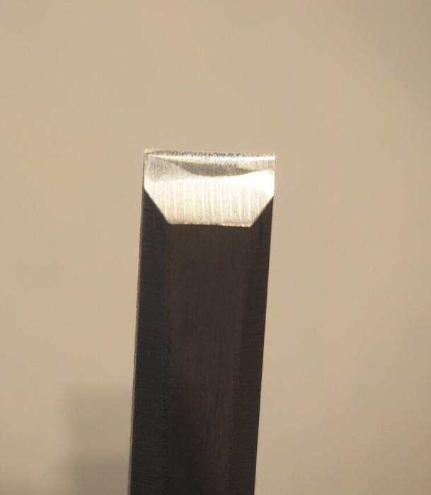

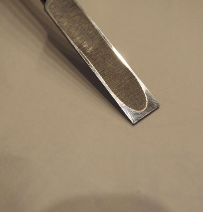

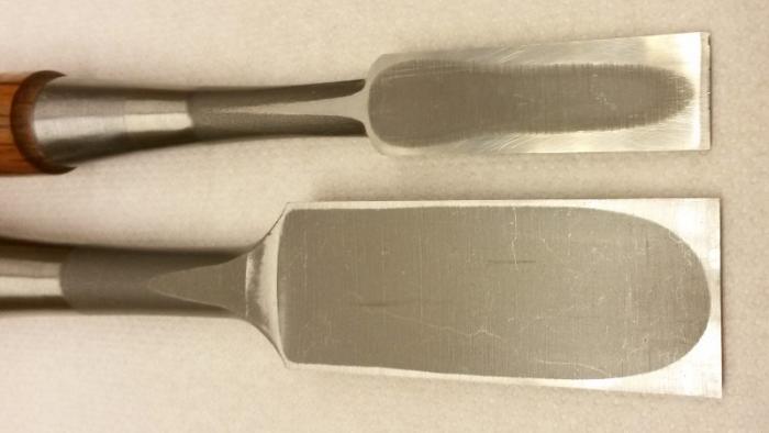

Die Spiegelseiten:
Die Spiegelseite des Tataki Nomi ist wieder im Originalzustand, beim Oire Nomi habe ich bereits ca. 1/2h geschliffen.
Wie man sieht, habe ich bereits sehr viel an der Spiegelseite geschliffen, trotzdem ist ganz vorne an der Schneide noch deutlich ein Streifen zu erkennen, der noch nicht plan ist.
Die Prüfung mit einem Haarlineal ergab, dass hier noch erheblich mehr Material abgetragen werden müsste, beim Tataki Nomi zeigt sich das gleiche Bild.
Die Spiegelseite soweit zu planen ist für mich keine Option, der Hohlschliff würde dabei wahrscheinlich fast ganz verschwinden, vom Arbeitsaufwand ganz zu schweigen.
Ich schwanke derzeit zwischen zwei Optionen: den Bereich nahe der Schneidkante vorsichtig zu polieren und die nicht ganz plane Spiegelseite in Kauf zu nehmen (beim Stemmen kann ich damit sicher leben) oder einfach auf dem Schleifbock die Fase um ca. 2mm weiter zurückschleifen, HSS verträgt den Trockenschliff ja problemlos. Schade ist es trotzdem, da man dadurch unnötig Länge verliert und es auch einiges an Arbeitsaufwand bedeutet.

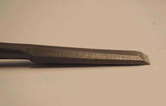

Das HSS-Oire-Nomi habe ich nach dem Test weiterverwendet und wie es der Zufall so will, habe ich beim - zugegeben etwas unvorsichtigem - Arbeiten einen Nagel so ungünstig erwischt, dass die Schneide unter den Nagelkopf geriet und durch die Haltung des Eisens eine Hebelkraft direkt auf die Schneide wirkte. Das war selbst für dieses Eisen zu viel, die Schneide brach aus, den Schaden sieht man an dem Bildern oben. Ich denke aber das ist absolut OK, das hätte wahrscheinlich kein Stemmeisen der Welt schadlos überstanden.
