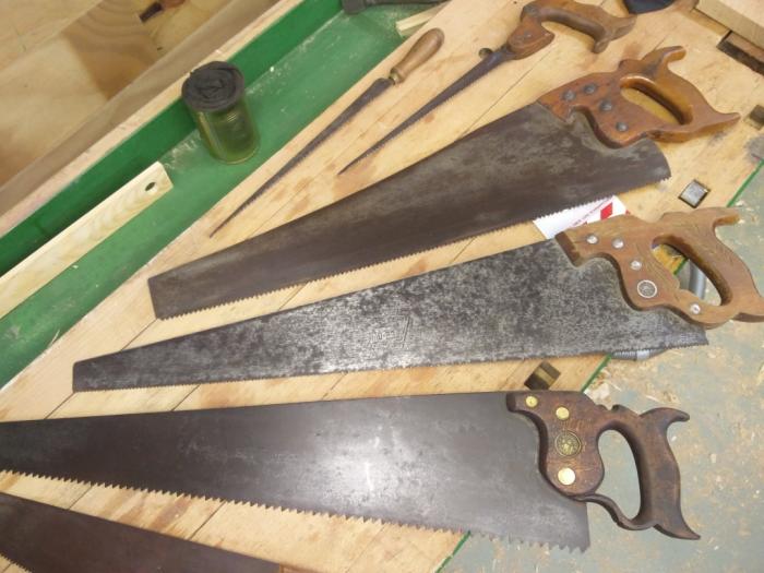

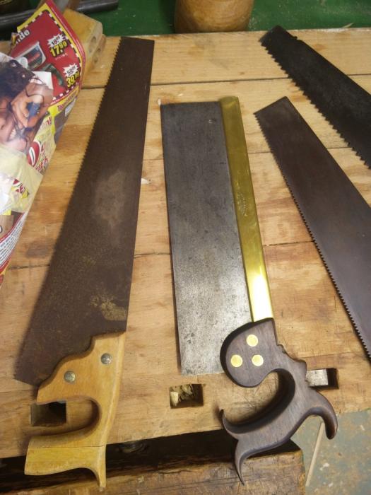

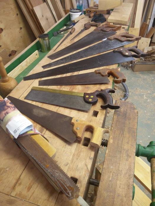

Guten Abend,
da habe ich es doch geschafft die Bilder zu machen -ich habe aber schon mehr aufarbeitet als ich dachte.
das sind alle die noch nicht gebrauchsfertig sind, für Griffe habe ich bislang keine Zeit gefunden.
Lediglich der Fuchsschwanz mit dem halben Griff und die Gestellsäge sind komplett unbearbeitet.
Daneben habe ich eine Drabble and Sanderson, die auf eine neue Bezahnung wartet.
Der Fuchschwanz mit den großen Zähnen ist von der Fa. Sorby, daneben Henry Diston D23 etwas neueren Datums und ein noname Fuchschwanz.
Zuletzt zwei Schlüssellochsägen mit sehr dicken Blatt (2mm) -bei der Sägeblattform auch nötig.
