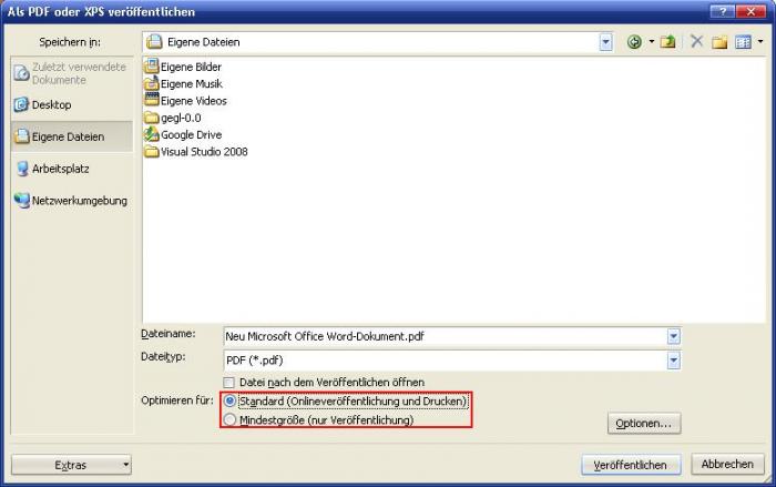

man kann in Word 2 versch. Qualitätsstufen beim Erstellen von PDFs einstellen, die Erste ergibt höhere Qualität.

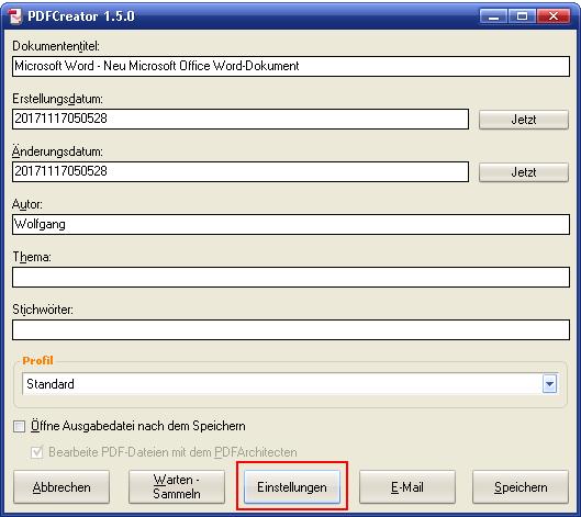

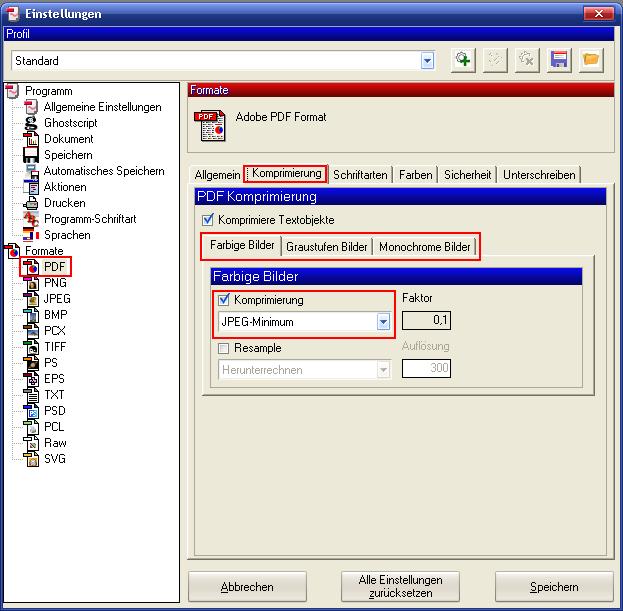

Auch beim PDF Creator kann man die Qualität anpassen. Dazu musst du in dem Dialogfeld, dass sich nach dem Drucken öffnet auf "Einstellungen" klicken und dann weiter wie in dem Bild markiert.
Hier kannst du nun die Kompession von Farb-, Graustufen- und SW-Bilder manuell anpassen, bis du einen guten Kompromiss zwischen Qualität und Dateigröße gefunden hast.
Zusätzlich kann es noch sinnvoll sein, die Option "Resample" zu benutzen (funktioniert nur wenn man bei Komprimierung "Manuell" einstellt), wenn deine Bilder sehr groß sind und im Word deutlich verkleinert wurden.
